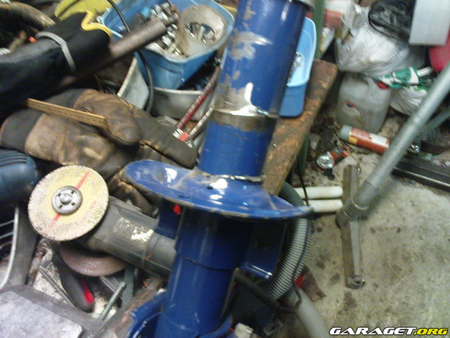

Bygga om fästena för t ex stötdämpare, flytta fjäderskålar.
Jag flyttade fjäderskålen på min 850 en gång. men jag fick problem med att sommardäcken tog i, men om du ska köra tyskstuk så antar jag att du ska ha däck men väldigt låg profil så då kan du nog sänka lite.

Det gäller ju att lita på sina svetsningar då hehe smile Jo, jag är lite inne på att använda mina 17" fälgar(7-8"breda, vet inte exakt) men kränga på 185/35 däck istället smile en så här stor bil sväljer ju en hel del i hjulstorlek och 14" ser nog löjligt ut..
Tack för tipset, ska kika på hur det ser ut, det var ett år sen jag pillade med fjädringen på´n smile
