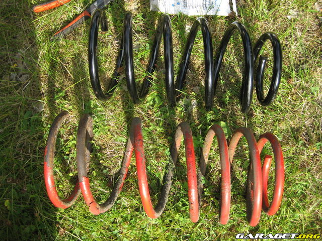

Så här ser sport/"sänkfjädrarna" ut som jag har i min ägo till Volvo 740:
https://www1.garaget.org/gallery/archive/13540/979091_61olbk.jpg
Övre är Lesjöfors Sport Springs och undre Jamex Sport Springs (bilen var även lägre med dessa tongue).
Dina framfjädrar ser ju ut att vara "ok" jämfört med dessa. 6 fjädervarv osv, så skulle kunna
vara äldre Lesjöfors-fjädrar (som var röda).

fjädrarna kan ju vara olika gjorda märke till märke.. ett märke har 6 varv medans ett annat har 7 eller 5 varv. även hårdhet varierar samt godstjockleck..
Jepp, fjädrarna jag länkade är ett bra exempel. 6 respektive 7 varv och 14,6mm respektive 15,5mm godstjocklek.
Edit: Och båda ska ge c:a 40mm sänkning wink
