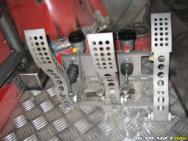

En bromsvåg har 2 cylindrar, mitt mellan cylindrarna sitter pedalen i en ledad gängad axel.
Du justerar balansen genom att skruva på axeln och på sätt ändra avstånden från pedalen till respektive cylinder och på så sätt få olika tryck på cylindrarna.
Så ser bromsvågen ut på mitt pedalställ
https://www1.garaget.org/gallery/archive/55773/602378_w3o3no.jpg
En reduceringsventil är helt enkelt en justerbar strypning av flödet. Oftast sätter man den på bakre kretsen för att minska bromskraften bak i förhållande till fram.
