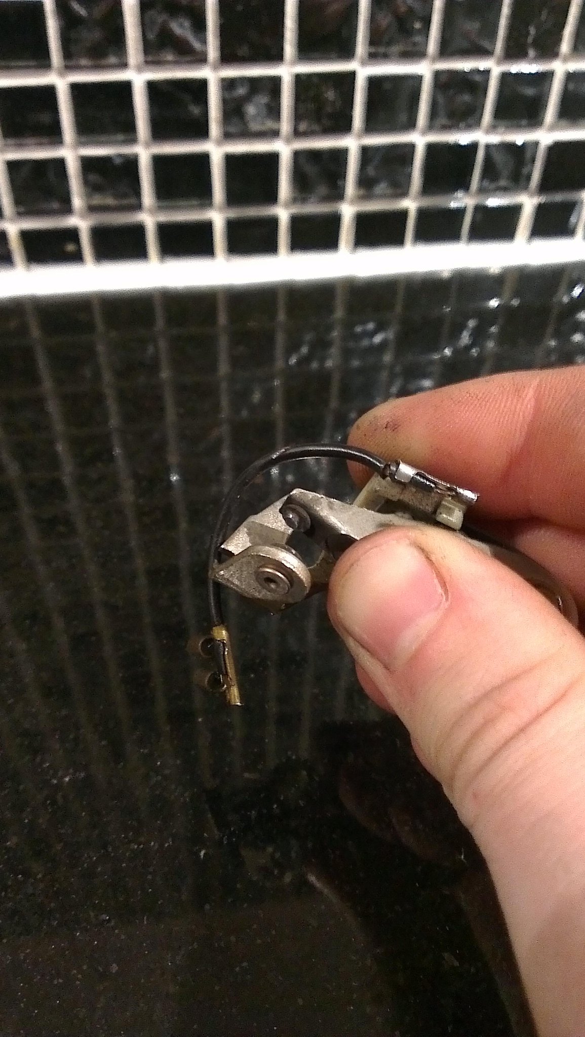

Hade exakt likadant problem med min 345a i vintras och jag funderade och funderade över vad som kan vara problemet, kom då på att det kan vara brytarspetsen då det var det enda jag inte kollat på bilen ännu. Och jomenvisst var det det, var knappt något brytaravstånd. Efter brytarspetsen byttes gick den mjukt och fint och startade otroligt lätt och alla problem var borta.
Yo , titta här , ser ju nästan nytt ut ;D
https://pbs.twimg.com/media/A-aIwN1CEAAD7ka.jpg:large
https://pbs.twimg.com/media/A-aItItCcAA9kAS.jpg:large

Ja den där brytarspetsen var riktigt sliten yikes
Kul att kunna hjälpa till att lokalisera problemet smile
