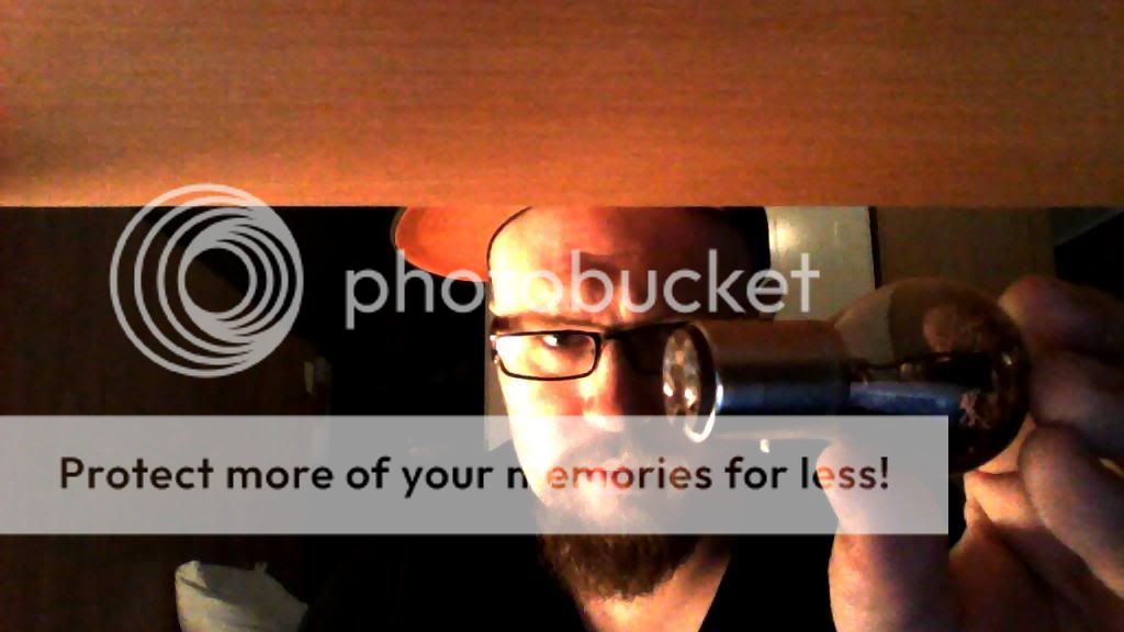

Min svåger ha ett "fordon" och en fram lampa gick här nu så plockade ur den så vi kunde sticka ner o köpa en ny..
men den e lite speciell..
Se bild
Fordon: amica 203 (1998 nånting)
http://i413.photobucket.com/albums/pp214/Teljemo/bild002_zps3d8ade3f.jpg
tacksam för hjälp.. smile

ser ut som vanlig 5/21 w lampa

Den där lampan var litegrann knepig eftersom båda piggarna verkar sitta en bit upp på sockeln. Jag hittar ingen lampa som motsvarar exakt den.
BAY15D är det inte eftersom piggarna sitter på olika höjd, BA15D är det inte heller eftersom den har piggarna längst ner på sockeln. BAU15D verkar det inte vara. hmm
Förresten, det kan vara BA20D. Om det är små "flänsar" istället för runda piggar så borde det vara den lampan. smile

Håller med Drönirettab! Bilux BA20D. Men är den 6v eller 12v?
