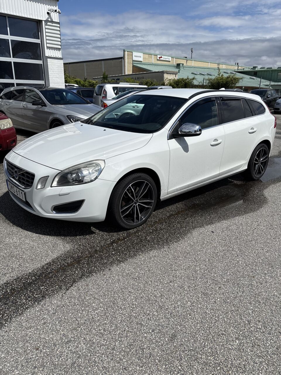

Hejsan , min Volvo V60, AWD D4 gick ej att starta eller köra idag. Det kommer fram sex stycken olika fel meddelanden. Allt från fel belysning till fel på airbag till fel på bromsar ingenting annat fel under dagen. Har ingen aning om vad jag ska göra eller hur man kan lösa det. Har haft bilen mindre än en månad och har garanti på den men skulle gärna vilja hitta någon Lösning då jag behöver bilen på måndag till jobb. Jag har kopplat ifrån batteriet i 1 timme nu då jag blir rekommenderad det utav en vän, men det gav ingen skillnad. Är där någon som vet hur jag ska göra eller vad ge jättegärna tips. Kan inte jättemycket om bilar. Uppskattar all hjälp. MVH Christoffer smile
