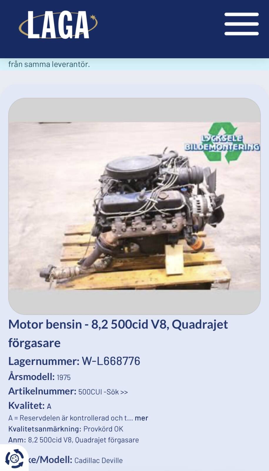

Jag har tänkt renovera motorn men den funkar så jag valde att köpa en extramotor som jag i lugn och ro planerar att renovera.
Extramotorn är en 472 från 1972 och den har suttit i en limosin.  Topplockspackningen hade tydligen gått sönder och det var skador på kamaxel och lyftare.
Så småningom ska jag väl börja plocka med den så får vi väl se.

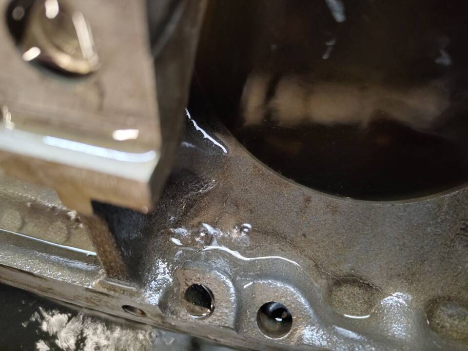

Plockat bort kolvarna. Tre kolvar hade brustna kolvringar. En cylinder har synliga skador i loppet.
https://www1.garaget.org/gallery/images/215/214921/214921-5c75bd8072481d01d75c9d8240b192a6.jpg
https://www1.garaget.org/gallery/images/215/214921/214921-8baf854af9f752eef4894a22a0c9a8b6.jpg
https://www1.garaget.org/gallery/images/215/214921/214921-13e4a4471594d057a97b7a56f2e3dd9e.jpg

#133
Motorfirman hittat sprickor på olika ställen i blocket varav en spricka var så lång och krånglig så de bedömt att inte laga. De trodde blocket varit utsatt för frysning. Lite surt.
Jag väntar på besked om hur det står till med topparna.
Här är den långa krångliga sprickan som framkom vid provtryckning.
https://www1.garaget.org/gallery/images/215/214921/214921-93795eafedf401977a00e3c370c8339b.jpg
https://www1.garaget.org/gallery/images/215/214921/214921-25c415d6a53499783dddb7efbaf097c7.jpg
Så jag klickade hem ytterligare en till motor från en skrotad Cadillac deville. En 500 av 1975 årsmodell. Den här motorn funkade i alla fall innan den plockades ur bilen.
Jag väntar på leverans.
https://www1.garaget.org/gallery/images/215/214921/214921-b1c10beb8d0ae324f8b12052ee4831df.jpg
https://www1.garaget.org/gallery/images/215/214921/214921-013c8ae3f05c9ad0d150b27060c9137f.jpg
