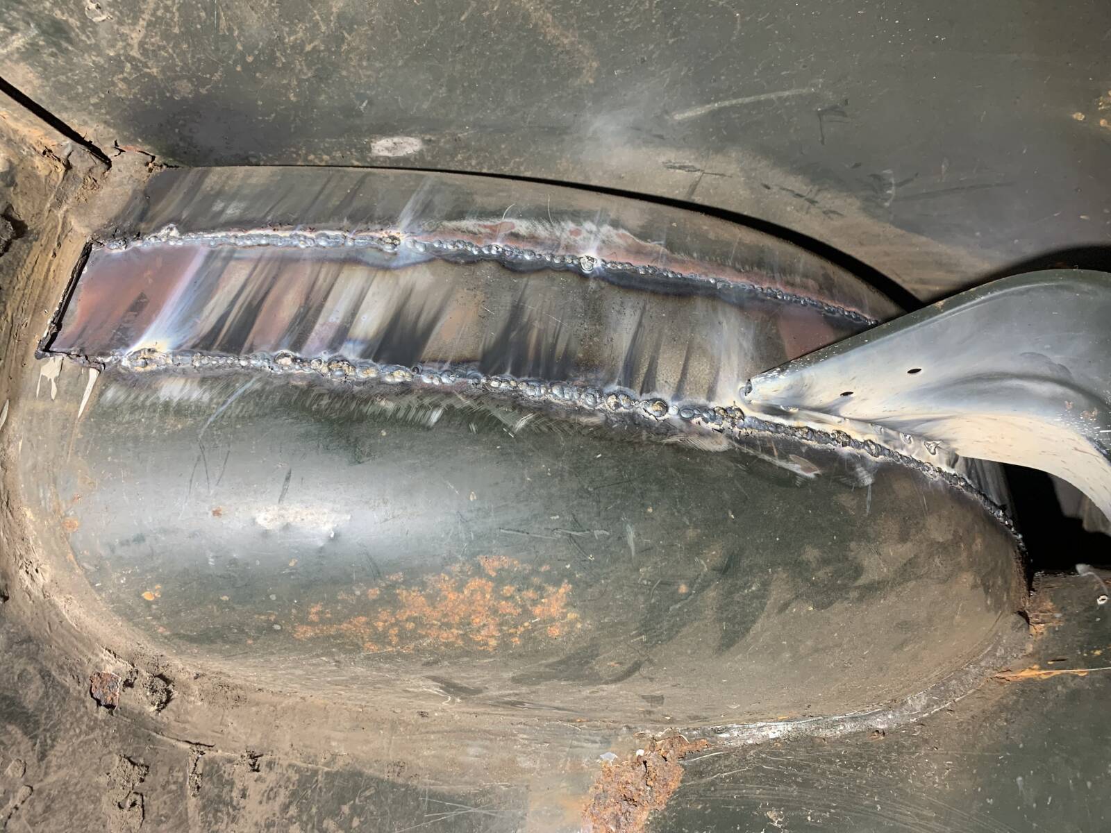

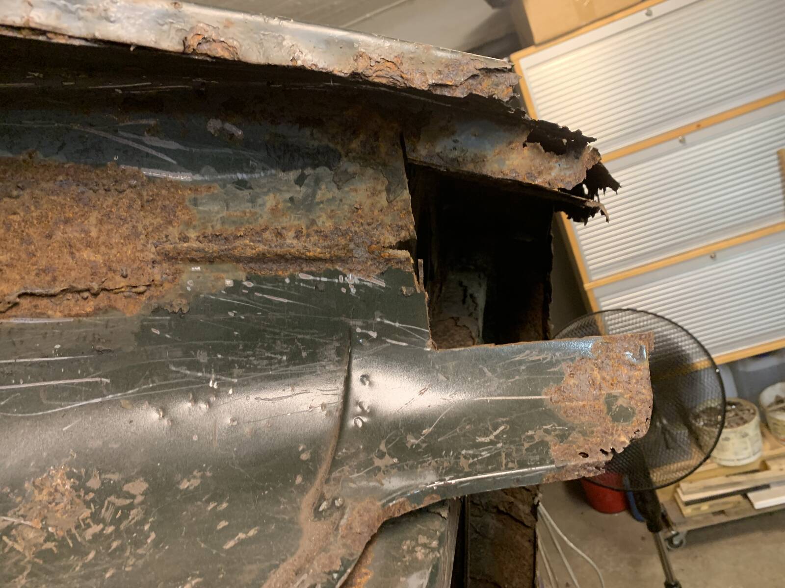

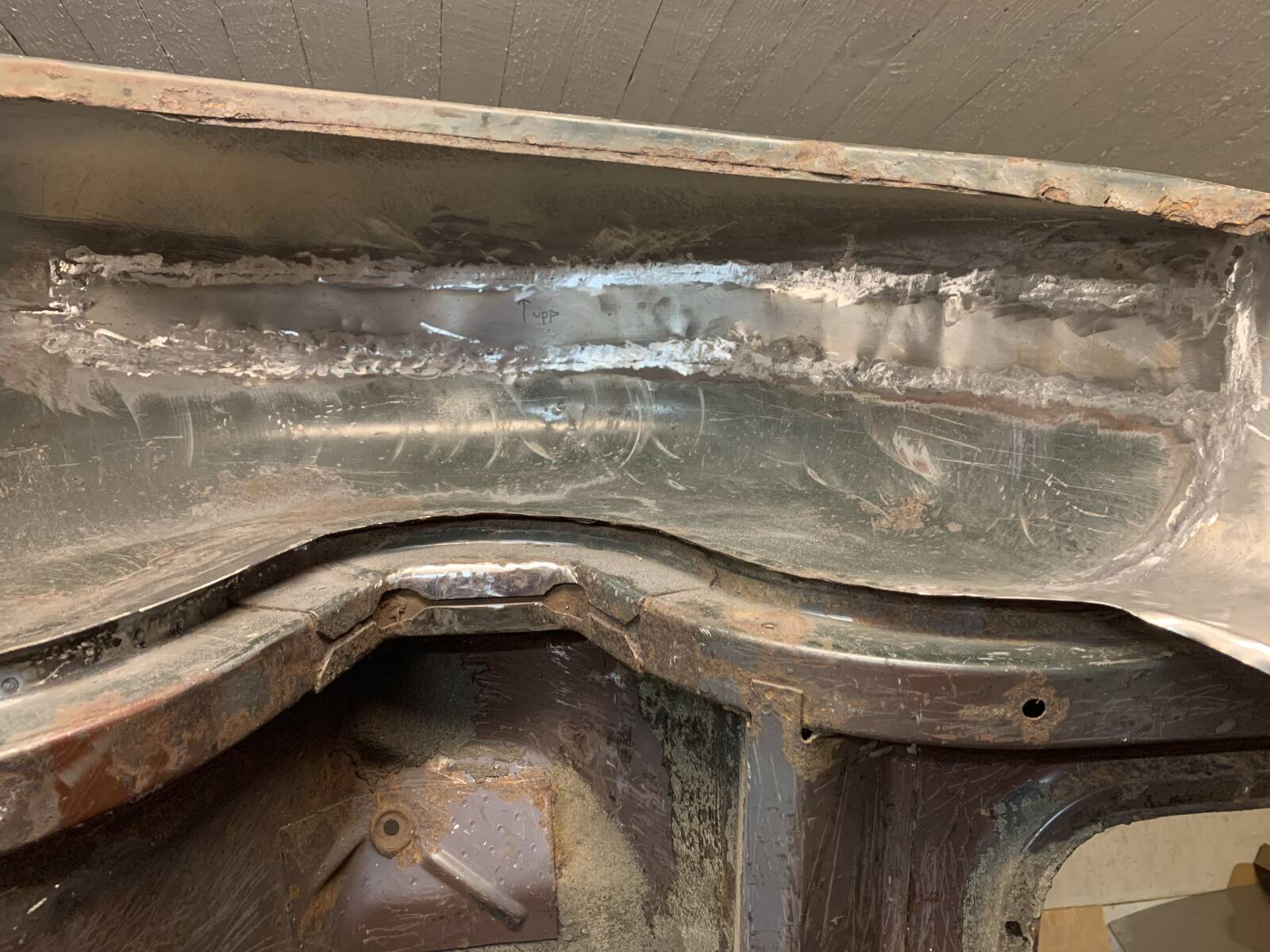

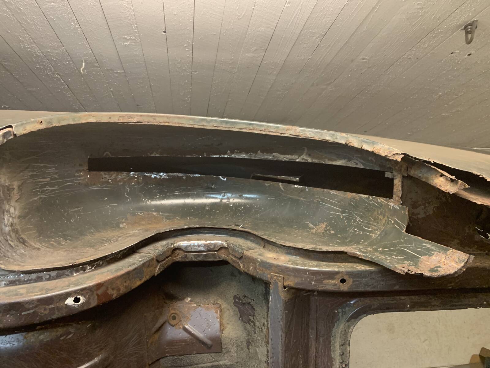

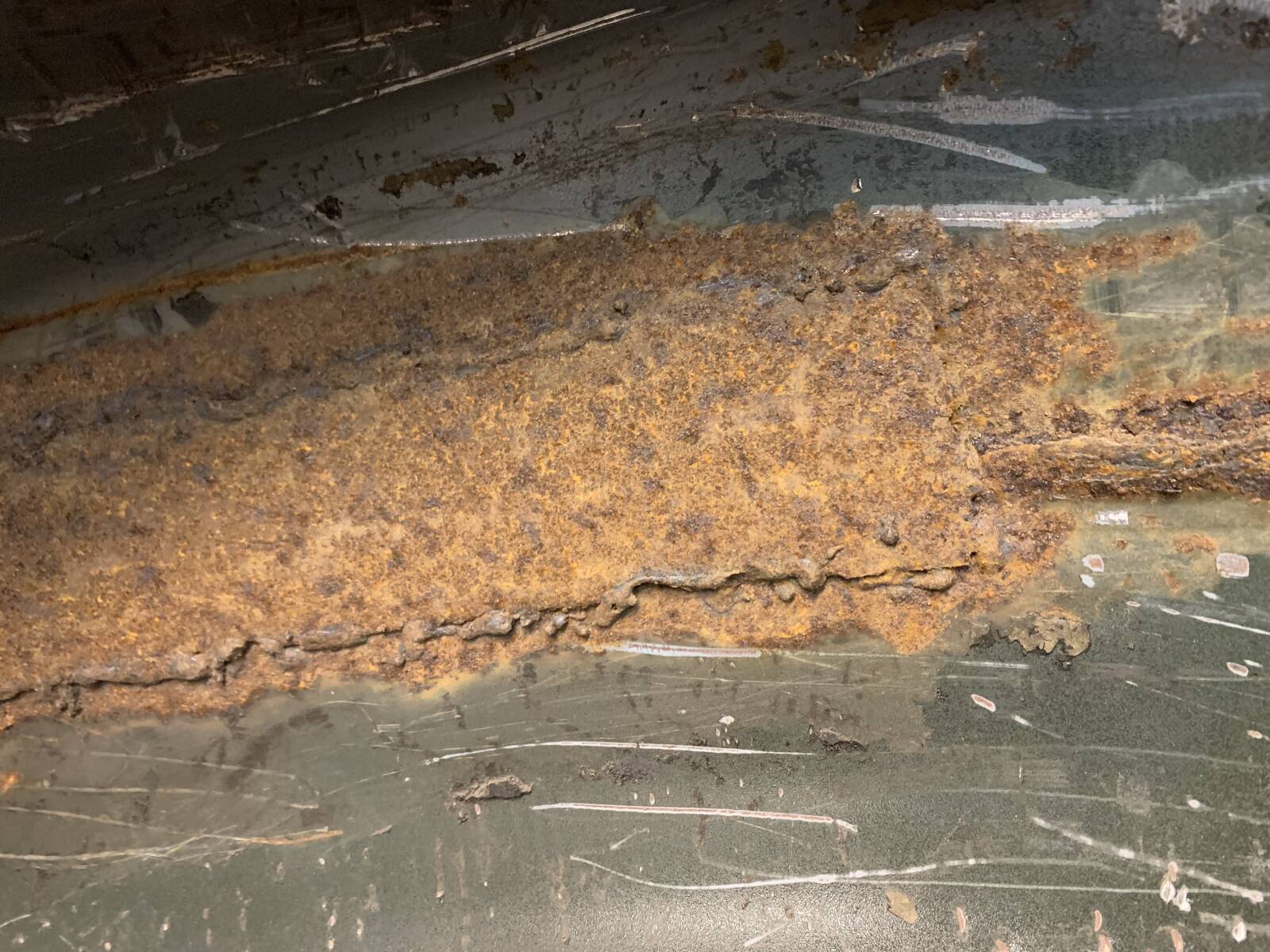

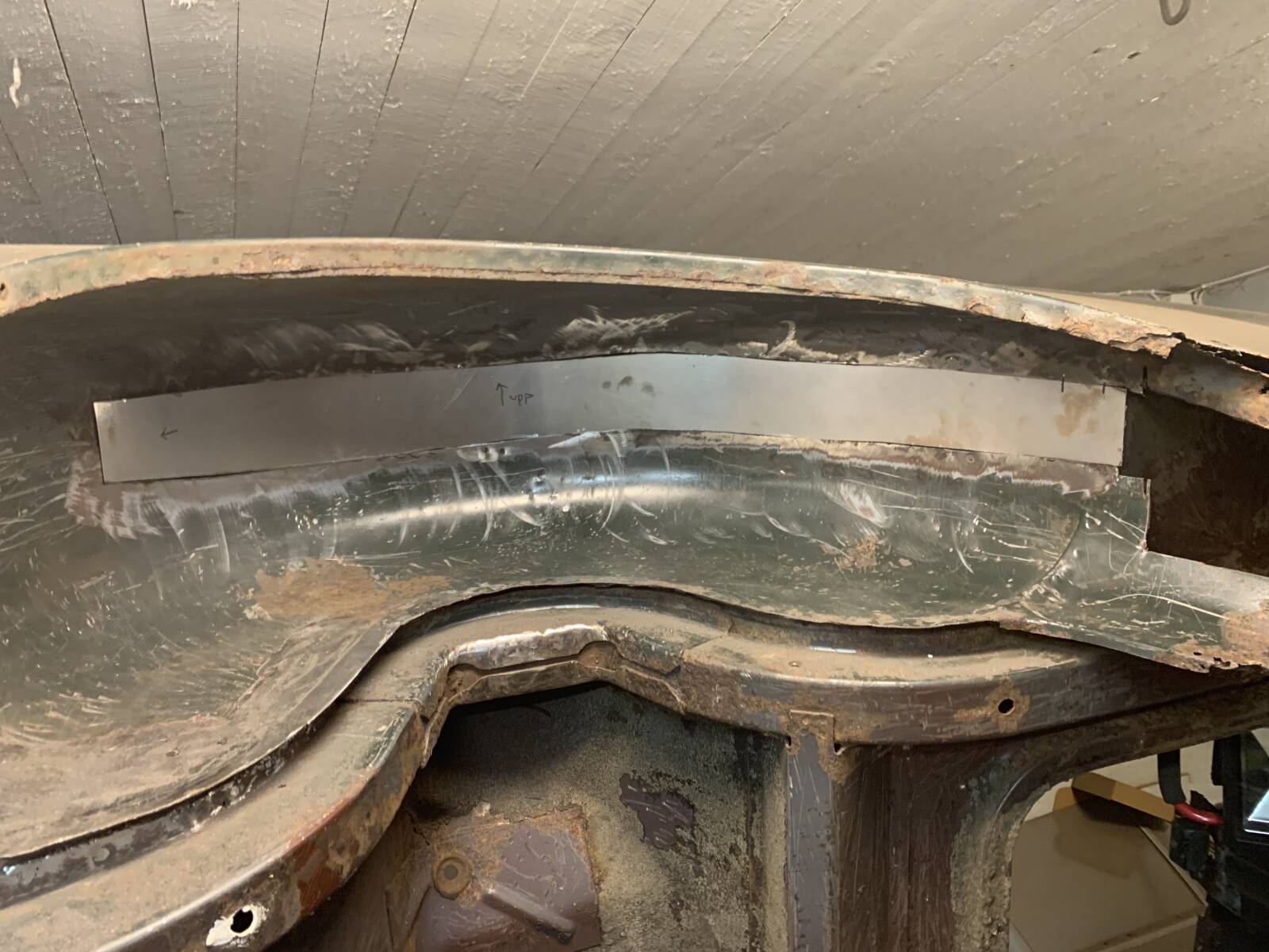

Har fortsatt med rostlagning i motorrummet, och det går sakta men säkert framåt. Nästa steg är att plocka av framskärmarna då det slarvades med passform och rostskydd när de byttes i slutet på 80-talet. Lika bra att göra det ordentligt när man ändå håller på.

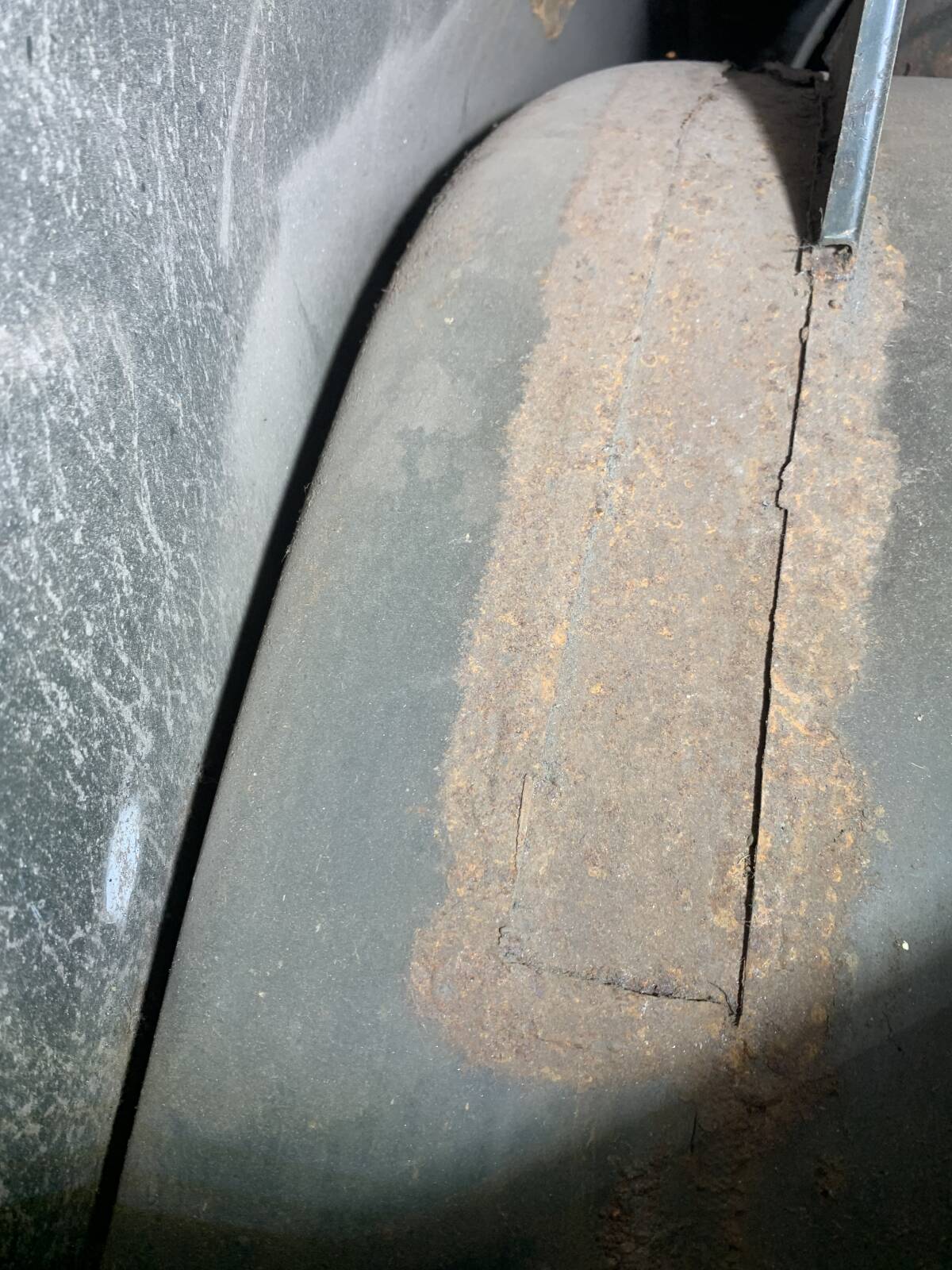

Jobbar vidare med hjulhuset vänster bak samt lägger jag på epoxiprimer på bottensvällaren så att jag kan montera mellanplåten inom kort. Skönt att veta att det är ordentligt rostskyddat innan man monterar delarna.

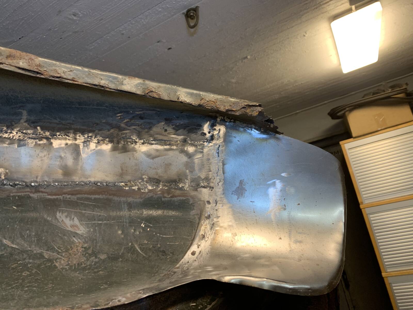

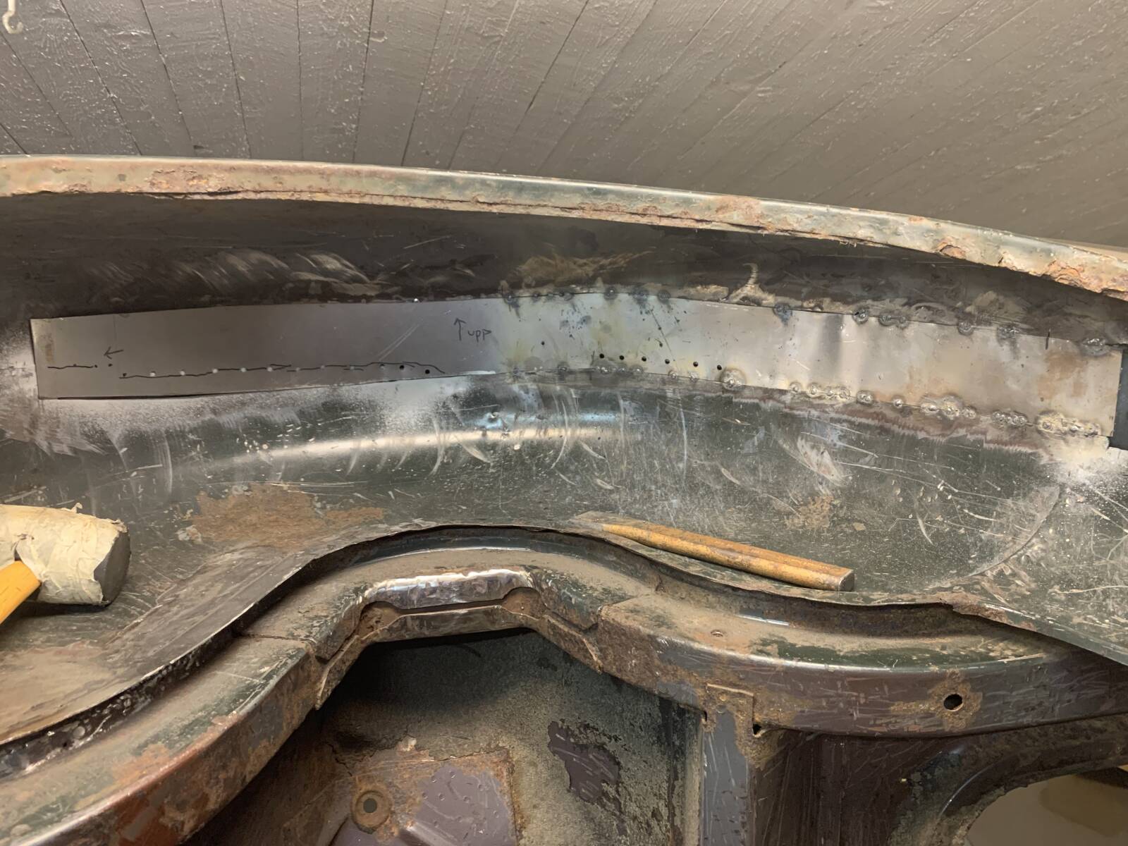

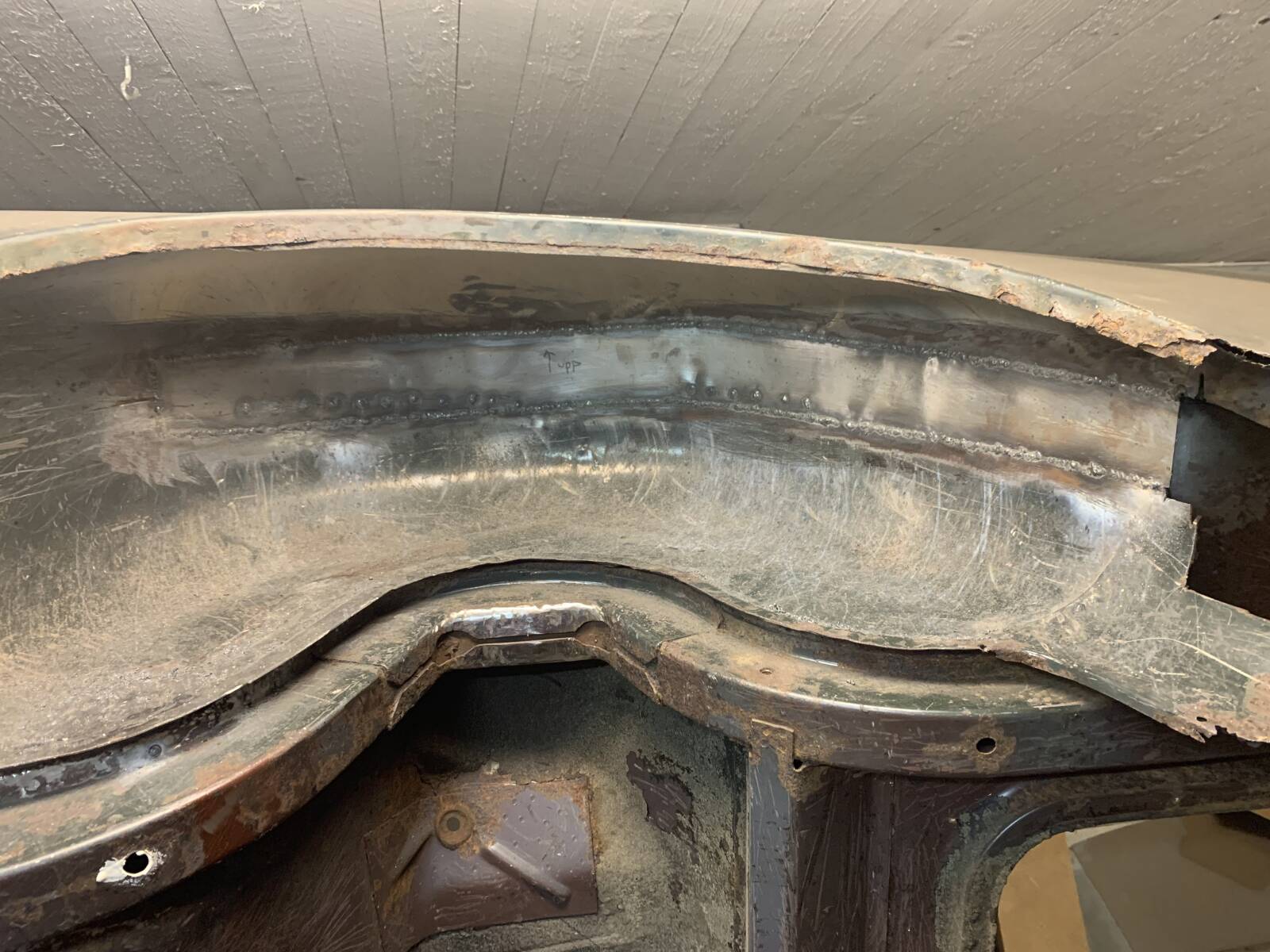

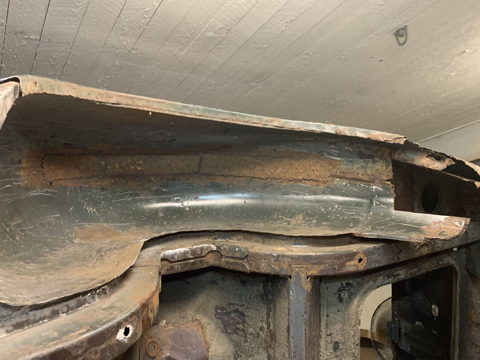

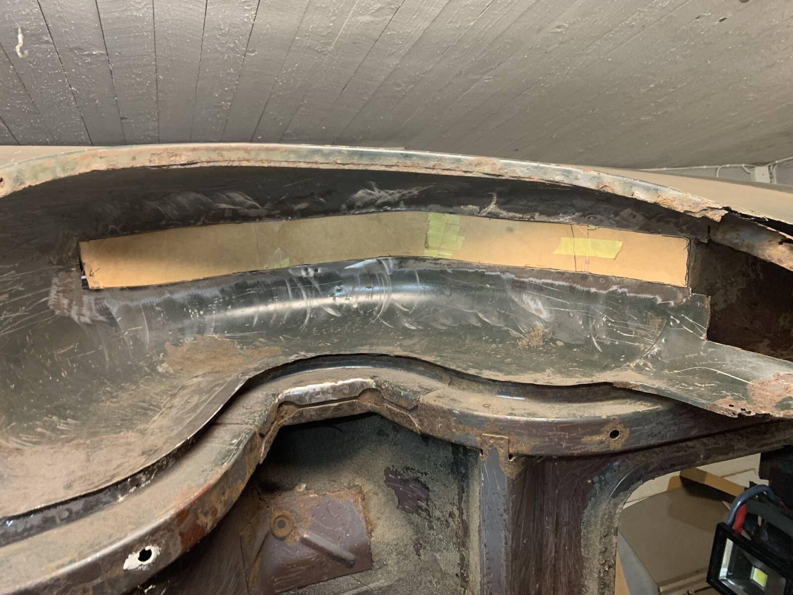

Har ikväll fortsatt på hjulhuset vänster bak, som nu är klart i främre delen. Finns ett större hål kvar att laga som jag kommer att ta längre fram.
Jag kör med 1,2mm plåt vilket är liite mer än originalets 0,7mm. Framförallt är det lättare att svetsa för mig som amatör. Jag är ganska nöjd med resultat och det är nära nog enligt fabrik spec.

8 maj
Har påbörjat åtgärd av högra hjulhuset där bak. Kommer att åtgärdas i två etapper och nu är jag klar med första etappen.
Det sitter väldigt mycket tectyl i hjulhuset men tyvärr har det inte hållit all rost borta. Apdrygt att skrapa bort är det också.
Började med att ta bort en gammal lagning som var mer rostig än övriga bilen.

14 maj
Har nu bytt de sista plåtarna vid högra bakre hjulhuset. Nu återstår bara vänstra bakre hjulhuset att årgärda, som tyvärr är något värre än det högra.
https://www1.garaget.org/gallery/images/6/5503/5503-1bdad251c3def61989b0c1770c989cf7.jpg

Så här såg hjulhuset ut från insidan innan åtgärd:
https://www1.garaget.org/gallery/images/6/5503/5503-b3bbc764e1a75645cfd720b3e1b64810.jpg

Har gått två veckor sedan min senaste uppdatering. Jag har inte legat på latsidan utan har angripet bakre hjulhuset på vänster sida. Var en gammal lagning som försvann och jag ville tvunget ersätta den med en lång passbit på 1 m så det tog många timmar innan jag fick den på plats. Stänkskyddet i metall tog bara en timme då jag kunde kopiera högersidan.
Återstår lite slipande och bättrings svets, sen är den sista stora rostlagningen klar. Vågar knappt tro det haha.
Lite före och efter bilder:
