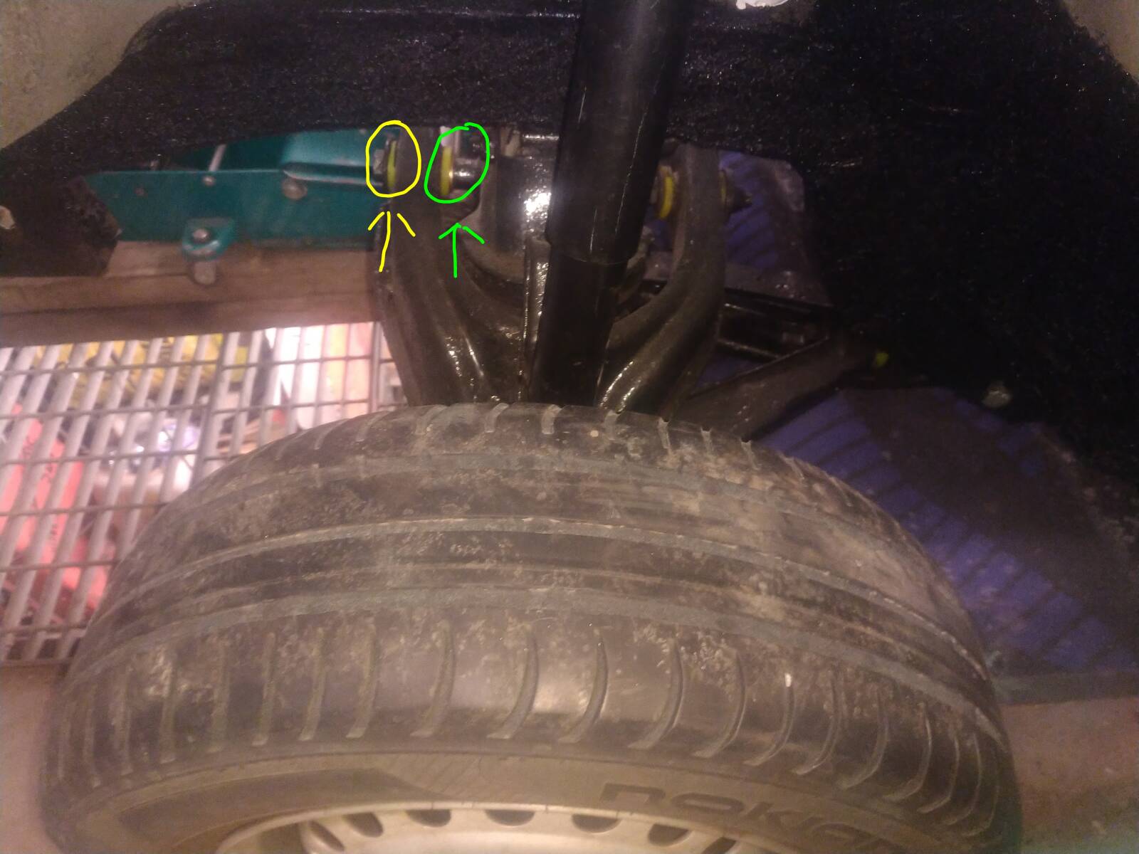

Nån som kan hjälpa/svara på gul eller grön man ska schimsa för att flytta hjulet bakåt?
https://www1.garaget.org/gallery/images/49/48474/48474-70c74865e7f9f5be4e6efa9cbbde89a1.jpg
Ändrar frågan.
Va ut å mätte en massa nu övre länkarm på höger å vänster sida skiljer 0.5cm mot sandplåten.
Men undre länkarmarna. Vänster sida 520mm medans höger är 530mm.
Aningen möe å försöka schimsa men lär ju testa. Ska bara komma på vart man schimsar så de blir rätt håll haha . Ja vill komma så nära 530 som möjligt.
