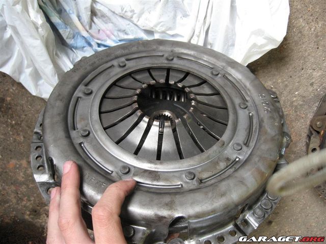

https://www1.garaget.org/gallery/archive/81566/584417_mry025.jpg
Tryckplattan.
Vad är det som gör kopplingen så hårdtrampad då?
Det är inte mycket som skiljer tryckplattorna åt, det är bara någon liten gjutning, och R-lamellen har t.ex. färgade fjädrar, så jag antog att det hade något med hårdheten i kopplingen att göra. roll
P7 - Södra Skånska Regementet
8 309 Inlägg
3 mars 2009
Det är solfjädern på tryckplattan som avgör hur tungtrampat det blir, alltså delen som urtrampningslagret trycker mot.
