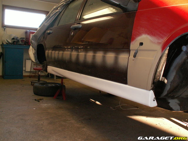

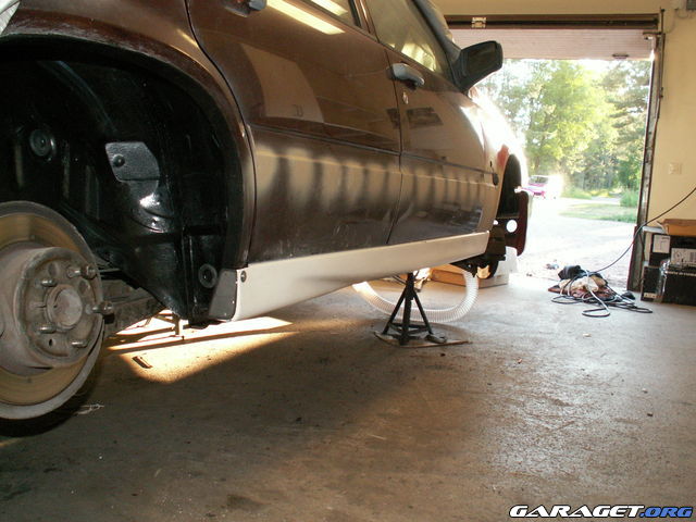

Monterade sidokjolarna i veckan o hur tror ni det gick? vparts sa att det skulle vara utmärkt passform, då kom svordomarna igen om vparts!! För det första var kjolen 5mm för kort så jag fick börja såga bort änden, sen när den var borta så gick den fortfarande inte in, utan då fick jag såga bort 3cm på undersidan av kjolen för den tog emot tröskeln. Så uppskatningsvis har jag väll 60% material kvar av kjolen!!
Så vart det till slut efter mycket moddande! OBS!! ska sitta svarta popnit istället för bulltarna när bilen är lackad
https://www1.garaget.org/gallery/archive/99779/955831_xj7bf9.jpg
Så vart änden, satte en rostfri plåt som jag sedan popnitade och smältlimade fast. Lackerarn får spackla upp det där snyggt sen
https://www1.garaget.org/gallery/archive/99779/955833_g2numz.jpg

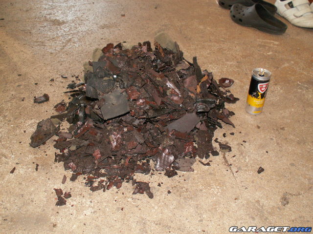

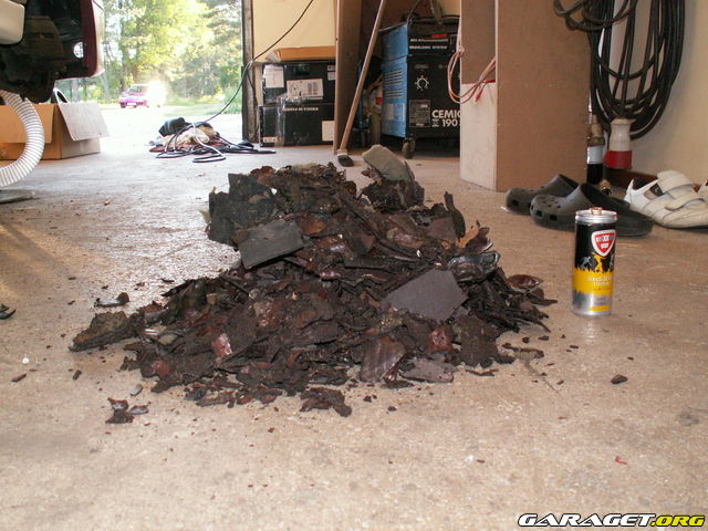

Vad är det här nu då? Kobajs? Nej det är faktiskt 85% av alla asfaltsmattor i bilen
https://www1.garaget.org/gallery/archive/99779/955834_b496wj.jpg
Vikten på alla asfaltsmator jag tagit bort vart totalt 17kg
https://www1.garaget.org/gallery/archive/99779/955835_oul6ed.jpg
Det var allt men håll koll nästa vecka eller till helgen då jag förhoppningsvis kommer med mer bilder!!

yikes 17 kilo!! kanske dags att ta bort lite på 740in då tongue hur gör du när du tar bort dom? värmer sen skrapar? smile
MVH
Heheh ja det är mycket smile Jag andvände mig av värmepistol och spackelspade! värmde på medans jag skrapade, men värm inte för mycket för då smälter det o är inte lika roligt att ta bort då smile Tvättade sedan rent med diesel
