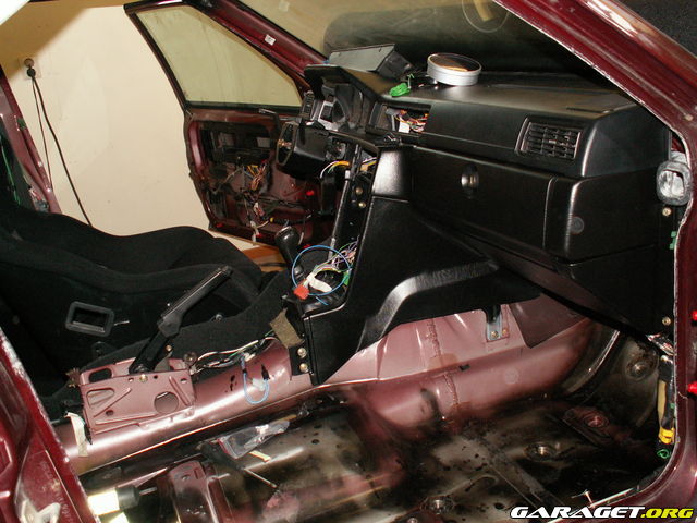

Hejsan!!
Ber om ursäkt att ni inte fått bilder på ett tag nu, men det har inte vart så jätte bekvämt att jobbat i garaget när det varit 30 graders värme smile
Men nu har jag stressat arslet av mig för att kunna ge er en uppdate, är nämligen påväg till danmark nu så jag skriver direkt från bilen wink
OBS!!! skitiga bilder o sämsta kameran, han inte städa o tvätta inredningen för att kunna hinna lägga upp lite bilder, så mer roliga bilder kommer sen när jag rullar ut billen i solen o även städat ur den lite

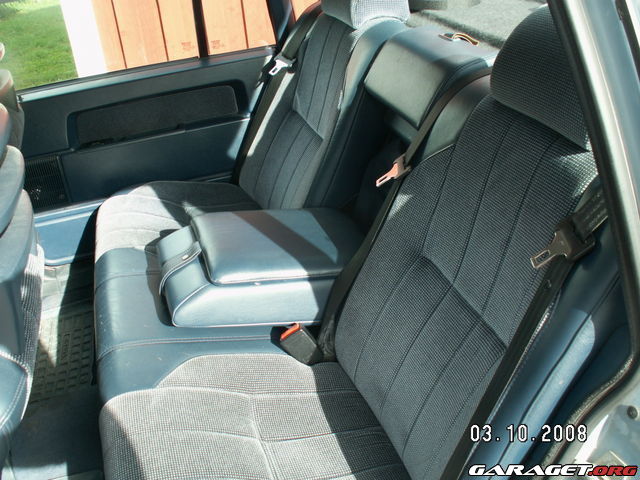

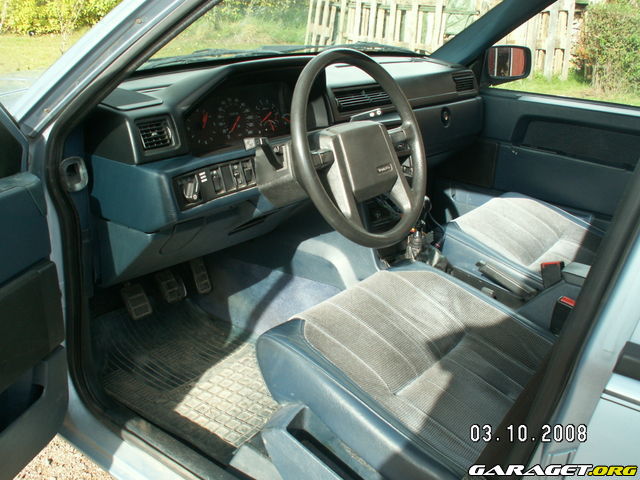

En Original inredning har ni väll sett förut wink bilderna på inredningen är från min gammla 940!
https://www1.garaget.org/gallery/archive/99779/968109_q5m5jn.jpg
https://www1.garaget.org/gallery/archive/99779/968110_e9zhfr.jpg

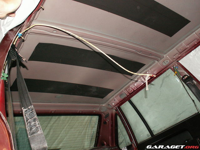

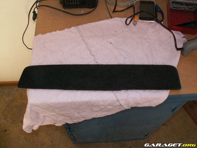

Taket innan
https://www1.garaget.org/gallery/archive/99779/968115_jnkfft.jpg
En bit från dörrsidorna
https://www1.garaget.org/gallery/archive/99779/968111_f2vff6.jpg

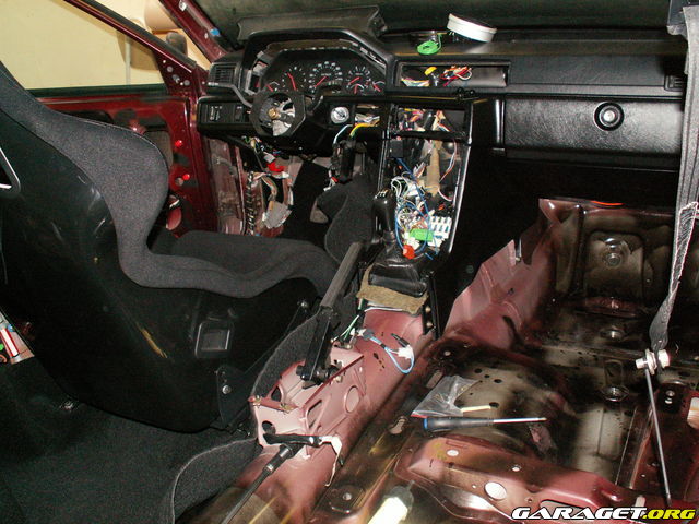

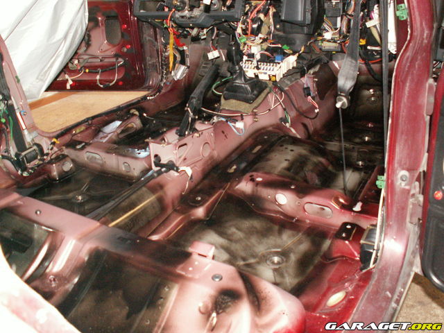

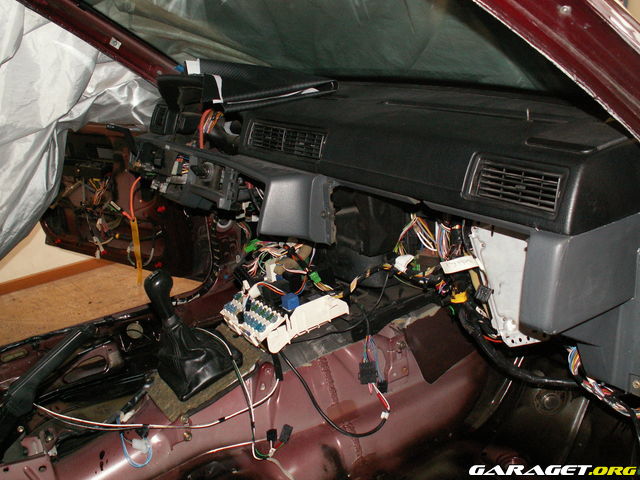

Rensat på inredning! alla asfaltsmattor borta, lite små rost behandlat o sedan lackat med hammarlack
https://www1.garaget.org/gallery/archive/99779/968112_b7y4mq.jpg

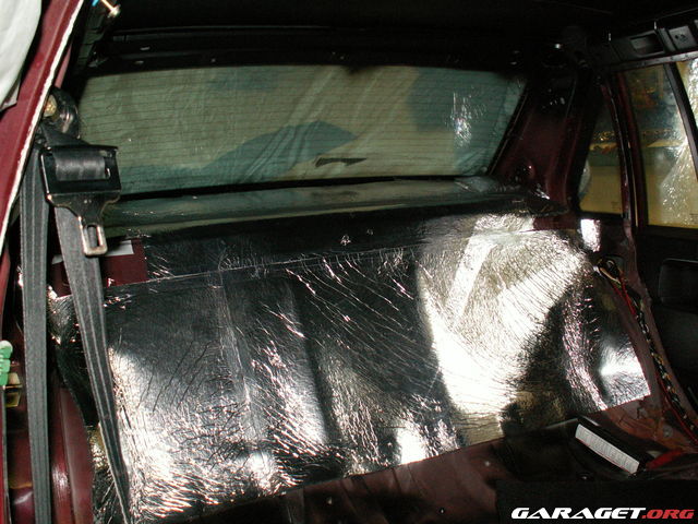

Lite ljudisolering, pumparna låter så in i h*lvete smile

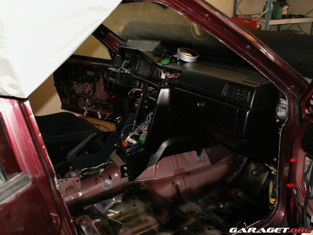

Börjat plocka tebax lite smått smile Lackade nederdelen av panelen mattsvart
https://www1.garaget.org/gallery/archive/99779/968191_um7jlw.jpg
https://www1.garaget.org/gallery/archive/99779/968118_w67uy1.jpg
https://www1.garaget.org/gallery/archive/99779/968117_62d4b0.jpg

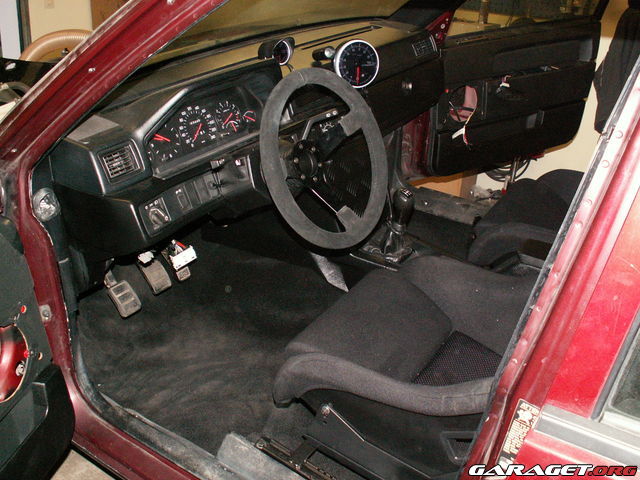

Kontoret börjar ta form big_smile
https://www1.garaget.org/gallery/archive/99779/968194_cr13ql.jpg

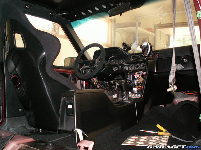

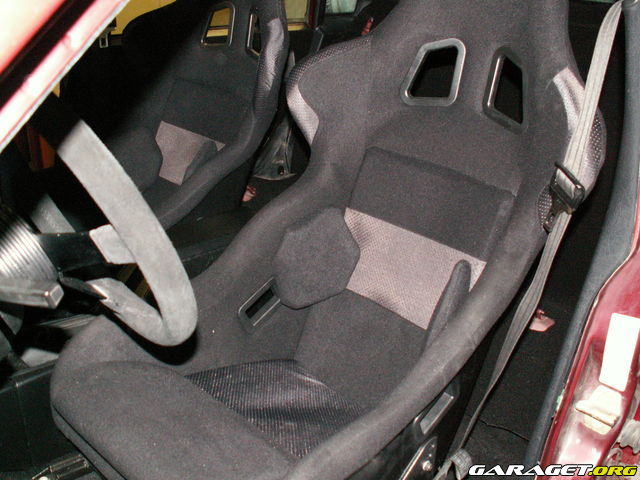

stolarna är på plats
https://www1.garaget.org/gallery/archive/99779/968199_yvlq4d.jpg

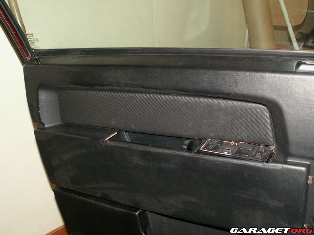

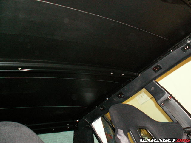

sådär vart dörrsidorna, lite kolfiber tyg smile
https://www1.garaget.org/gallery/archive/99779/968202_qafhhe.jpg

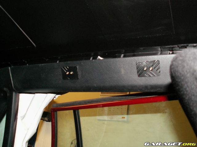

Sådär vart taket, inget innertak utan lackade allt i mattsvart istället,. Mycket snyggare o lite rejsing över det med wink
https://www1.garaget.org/gallery/archive/99779/968212_njif66.jpg
Istället för handtagen som sitte original klippte jag till lite durkplåt o lackade dom mattsvarta, jävligt grymt vart det, går inte jämföra verklighet mot bild kan jag säga!

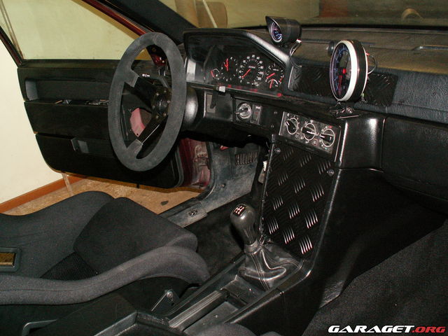

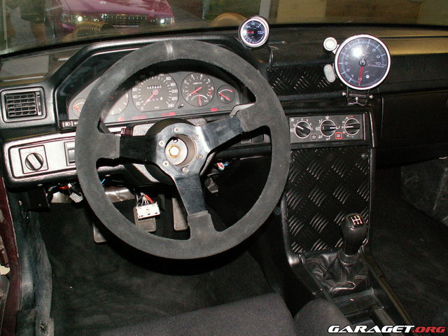

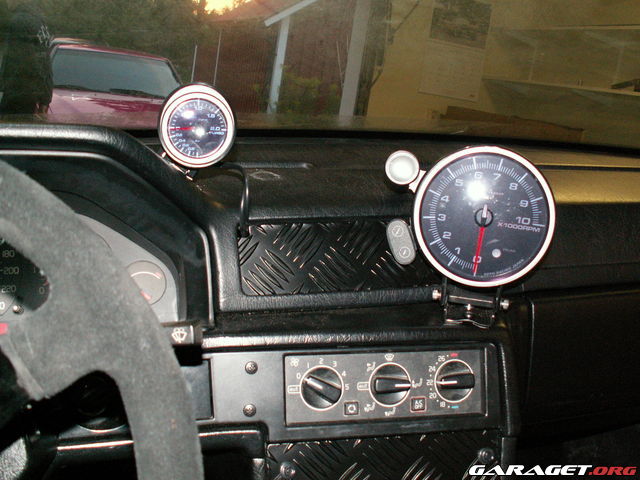

Mätare från J-spec ( Depo racing ) kvalitets mätare från japan, kan inte jämföras mot kina skräp kan jag säga.
https://www1.garaget.org/gallery/archive/99779/968200_9p609u.jpg
Elektrisk laddtrycksmätare, blir tydligen bättre resultat av dom än mekanisk mätare. Och varv mätare med shiftligt
https://www1.garaget.org/gallery/archive/99779/968208_r8n4jd.jpg

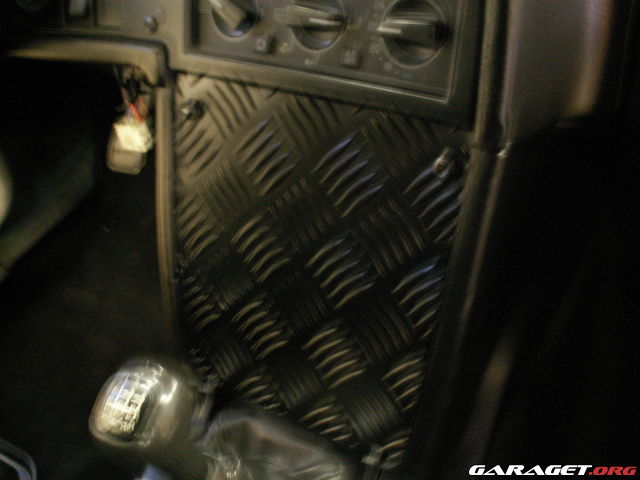

Dålig bild men tog bort stereo uttaget o cig utaget o satte en mattlackad durkis istället, blir fågelkvitter för min del wink Kommer sitta bredbandslambda, oljetemp, pljetryck och bränslemättare här sen
https://www1.garaget.org/gallery/archive/99779/968210_gwdpoy.jpg
