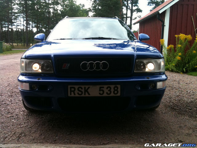

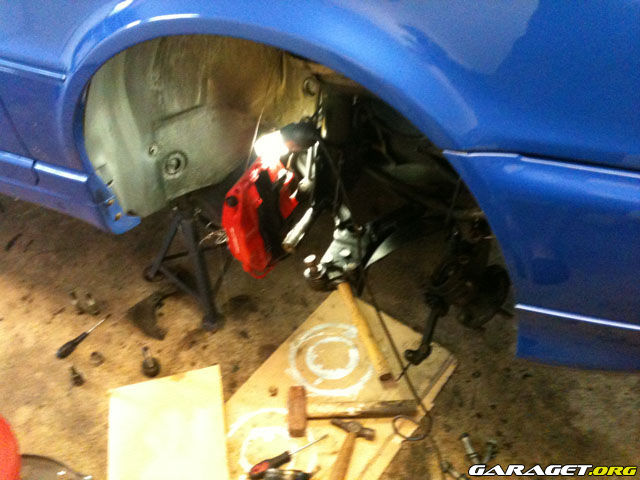

Sedan kom kompisen förbi en dag med sin fina rs2:a och erbjöd att få byta drivknuts dammask och montera xenon ljus! Alltid kul att få skruva på något annat men man fick ju riva halva bilen för att komma åt damasken sad
https://www1.garaget.org/gallery/archive/99779/987460_4zgwvl.jpg
https://www1.garaget.org/gallery/archive/99779/987473_t0zbpl.jpg
Jobbigt sad allt detta för en liten dammask
https://www1.garaget.org/gallery/archive/99779/987476_7tubei.jpg

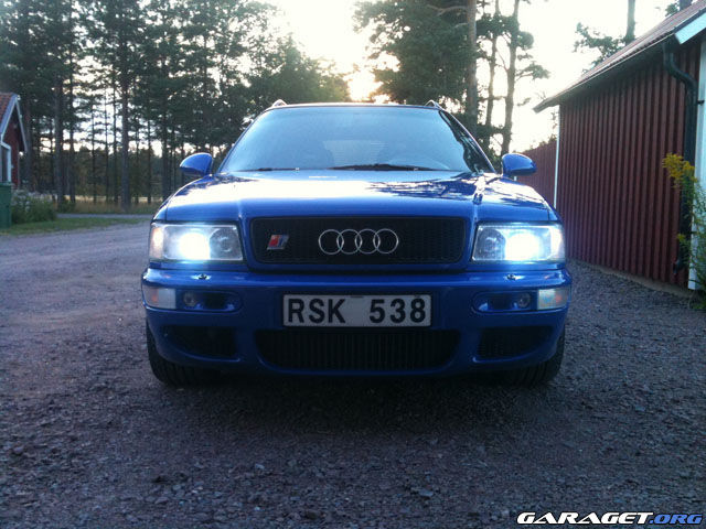

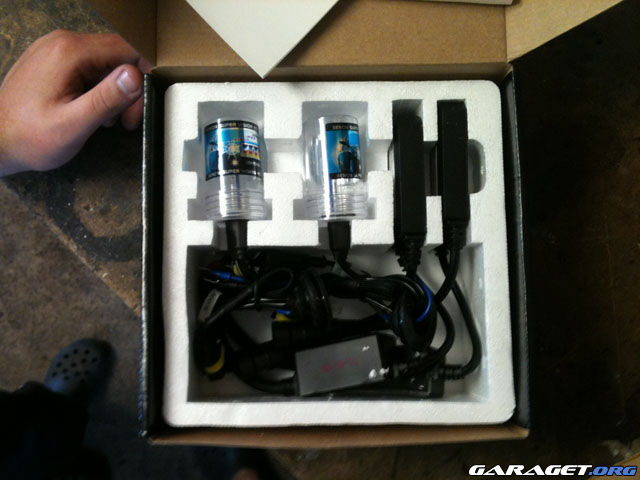

Xenon 8000k
https://www1.garaget.org/gallery/archive/99779/987478_ggl44h.jpg

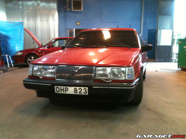

Nya vardagsbilen istället för micran, alldrig mer japanskt!!!
https://www1.garaget.org/gallery/archive/99779/987492_lyyof4.jpg
Gubbkörd och inte en ända rostfläck smile svart inredning som är som ny, inte en ända skråma
https://www1.garaget.org/gallery/archive/99779/987495_rpda6j.jpg
Ägaren innan vart påbackad av en buss på höger sida, men det är så lite men tyvärr men det fina classic lyset gick åt fanders! ska bytas ut

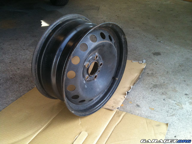

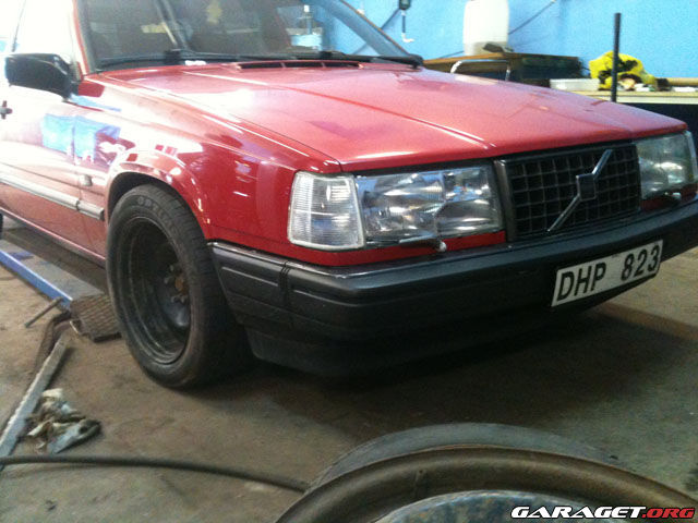

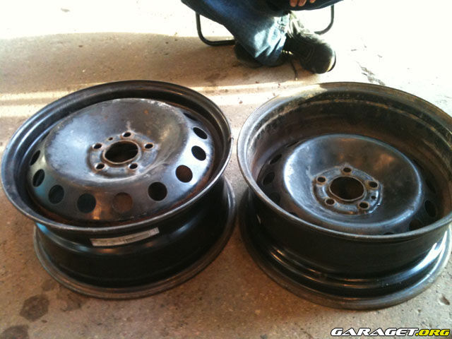

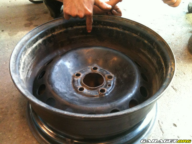

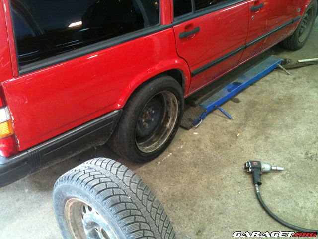

Och vad gör man om man vill ha ett par snygga fälgar till 940??? jo man rotar lite i garaget och hittar ett par 16 tums s70 fälgar smile
https://www1.garaget.org/gallery/archive/99779/987484_qfyjr7.jpg
Hmmm ??????
https://www1.garaget.org/gallery/archive/99779/987486_bsefkv.jpg

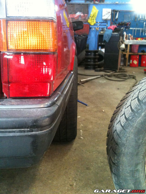

Centrum vända plåtisar är inte dumt big_smile big_smile big_smile en fälgkant på 130mm!
https://www1.garaget.org/gallery/archive/99779/987488_jb87s5.jpg

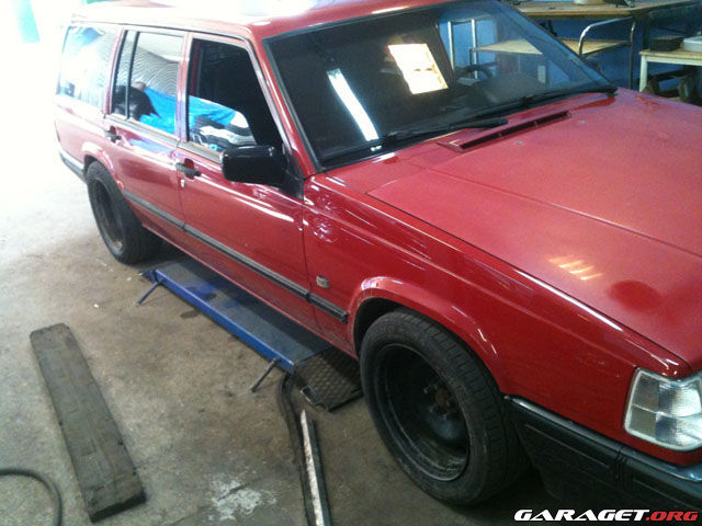

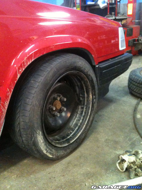

original VS breddad
https://www1.garaget.org/gallery/archive/99779/987490_pw4a8y.jpg
https://www1.garaget.org/gallery/archive/99779/987505_aexwfu.jpg
https://www1.garaget.org/gallery/archive/99779/987503_r2n5tf.jpg
https://www1.garaget.org/gallery/archive/99779/987507_da2rcq.jpg
https://www1.garaget.org/gallery/archive/99779/987499_7ksy3c.jpg
https://www1.garaget.org/gallery/archive/99779/987511_l325wi.jpg
https://www1.garaget.org/gallery/archive/99779/987512_pqde1j.jpg

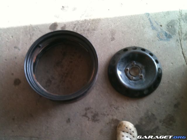

För er som är sugna att göra likadant ska jag nu berätta hu ni gör:
1. Välj själva vad ni vill ha för tum på era plåtisar, kolla sedan inne i fälgen. Där kommer ni se ( i mitt fall ) 4st svetsar som är 4cm långa ungefär, börja med att kapa bort svetsen. Försök få en så rak kaplinje som möjligt och skär in 1 - 3 mm in i fälgen för att få bort svetsen. Skär ej igenom!!!! om ni gör svetsa igen och slipa jämn kant igen
2. Nu är centrum ringen lös men den sitter så in i arslet. Ta en rak stor mejsel, tjockt platjärn eller dylikt och slå mott centrumringens kant. till slut kommer ni se ringen röra på sig, men man får klappa på rejält. Slå ej med ren metal hammare mot fälgarna för då kan dom bli i väldigt obalans eller skeva.
3. När ni sedan fått bort ringen vänd då på den och sätt sedan tillbaka den, klappa på som satan för att få den på plats och bestäm sedan själv hur bred kant du vill ha! Tänk på att mäta så det inte tar i skärmarna m.m på din bil.
4. När ni är nöjda med bredden på fälgen så kan jag säga att det spelar ingen roll om ni har fått exakt mått medd en tumstock från centrum till ytterkant runt om, för du kommer ha en jäkla obalans ändå. Ta då fälgen till en vanlig däck balanserings maskin och sätt nå gåt mot fälgens ytterkant o sedan snurra fälgen. justera in och ut med 1 slag av en gummihammare för att få perfekt balansering.
5. När ni är nöjda med balanseringen så gör ni likadana svetsloppor som ursprunglig original gjort på fälgen för att få fast centrum ringen på själva fälg ringen! vips så har ni ett par "breddade plåtisar" Genom att jag gjorde detta själv sparade jag 2000kr för att inte bredda på riktigt vis och 4000kr för att ha fått köpa nya breddare däck som ska passa dom breddade fälgarna.

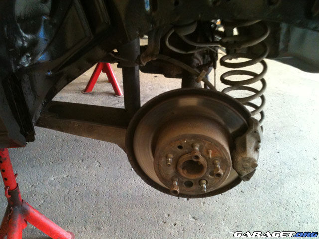

Tjing tjong!!

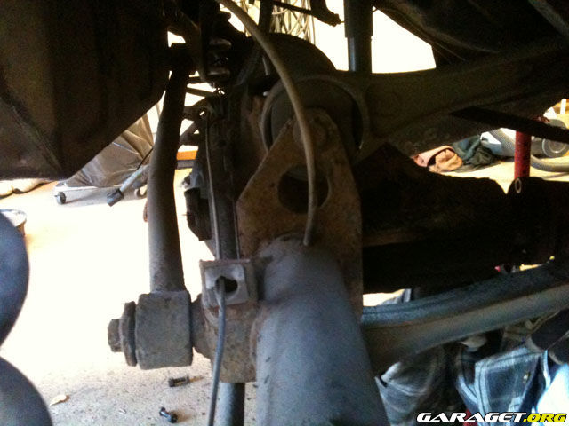

Skäms lite för att ni fått väntat på en update! Är ännu inte färdig utan väntar på grejerna från xtremt.
Men jag tänkte bjuda på en LITEN update iaf big_smile
Varsegoda:
sad
https://www1.garaget.org/gallery/archive/99779/996566_nb3bod.jpg
sad
https://www1.garaget.org/gallery/archive/99779/996565_0lihty.jpg

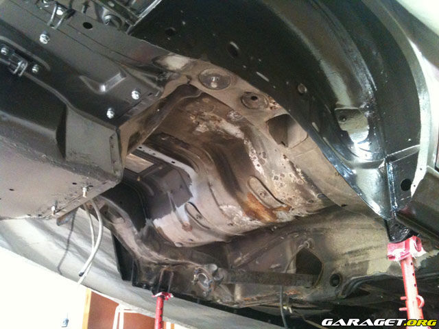

sad Rostigt o jävligt, men det ska de bli ändring på smile
https://www1.garaget.org/gallery/archive/99779/996567_3zxhth.jpg
här ska renoveras big_smile
https://www1.garaget.org/gallery/archive/99779/996568_ti4s5v.jpg
https://www1.garaget.org/gallery/archive/99779/996569_5lrd91.jpg
https://www1.garaget.org/gallery/archive/99779/996570_n0mzbz.jpg
Sådär mer får ni inte se wink kommer lite bilder snart igen! Och sen så satt jag o kolla lite filmer här på garaget, och kom fram till lite ändringar på bilen, eller rättare sagt motor valet smile Men det säger jag inte vad det blir, de får ni se när det väll blir den updaten!
Kompisen bjöd även på en garage burnis när jag kom smile
https://www1.garaget.org/gallery/archive/99779/996564_tbl892.jpg
Ha det gött så länge!
