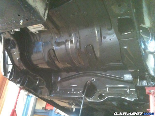

Grejar för fullt i garaget! för tillfället håller jag på att pressa i nya bussningarna, målar bakaxel samt detaljer o ska börja sätta tebax den snart wink börjar närma sig lackering o motorbygge snart big_smile
Men här kommer lite "allt möjligt" bilder!
Underredet behandlat med rostskydd och sedan målat med hammarlack wink
https://www1.garaget.org/gallery/archive/99779/1002664_6sh41d.jpg

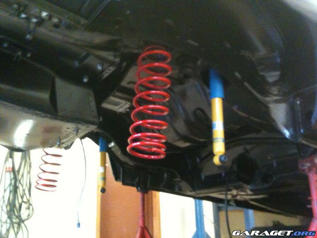

Suddig bild sad men bilstein och 40mm sänkningen sitter på plats wink
https://www1.garaget.org/gallery/archive/99779/1002665_4puj5v.jpg

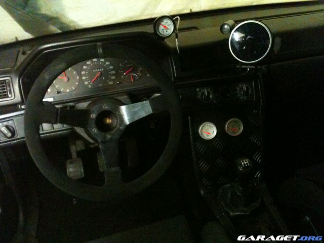

en liten bild till på kontorsplatsen wink nya mätarna ( autometer ) på plats!
https://www1.garaget.org/gallery/archive/99779/1002666_lsprv4.jpg

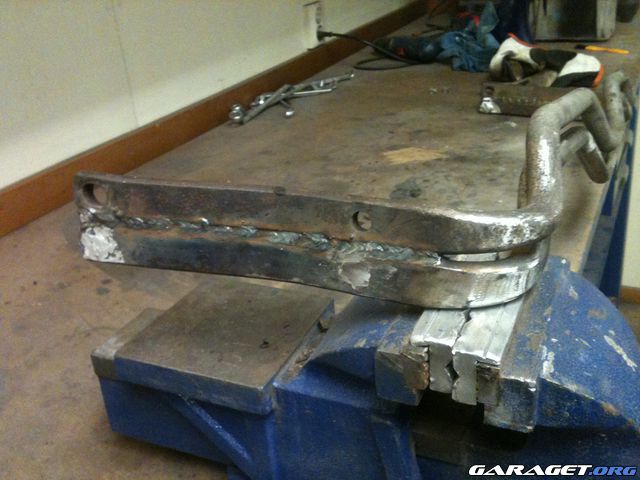

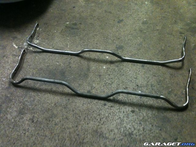

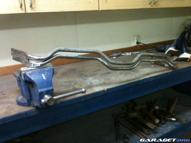

Vad är detta nu då :S Ser jag i syne att det är 2st krängnings hämmare wink
https://www1.garaget.org/gallery/archive/99779/1002668_3hqy0l.jpg
dubbla hämmare wink då sparade man 3800kr istället för att köpa ny grövre hämmare smile
https://www1.garaget.org/gallery/archive/99779/1002669_iluflw.jpg
Väl svetsat på båda sidor smile
https://www1.garaget.org/gallery/archive/99779/1002670_ljn3j7.jpg

Dubbla 19mm? E de laddtrycksmätare du har där på högersidan om instrumentet? isåfall, vart har du köpt den? smile Ser bra ut!

#388
Stämmer bra! 2st original hämmare som är ihopsvetsade bara, skulle man köpa en 23mm k-hämmare kostar den 3800kr men nu har jag det ännu starkare än köpes k-hämmaren smile Och till höger om instrumenteringen är det laddtryck, ner till höger sitter olje temp o tryck. Alla mätare är Autometer / Ultra lite köpta på xtremt.com Men smakar det så kostar det wink men det kan de va värt vid denna effekt smile

#391
"Cockpit" vart fräckt & snyggt. cool
Dom nedre mätarna sitter dom på en plåtbit eller nåt plastimiterat? De vart ju snyggt. smile
Btw ska köpa mätare till min med dock har andra idéer till insidan. tongue
Vet inte än vad ska köpa för mätare, vill ha med röd belysning som kommer passa bäst till mina idéer.

#392
Tack lina smile
i mitten där det sitter ett fläkt utblås och där nere som det igenstligen ska sitta stereo, ciggutag o ett litet fack har jag istället satt en 5mm durkplåt, som jag sedan har lackat mattsvart wink Vart jäkligt snyggt må jag säga men tyvärr så får jag inga bra bilder. Bäst är o se det live sen!
Angående mätarna så körde jag ju på depo förut, där kan du välja röd, vit eller orange färg som är programerat i mätaren. Sen har du ju då mina Autometer mätare, där fick man med en lampa samt ett grönt o rött överdrag till lampan så du kan välja färg wink Men det går ju byta ut lampan mot en LED istället om färgen inte är riktigt så stark som man vill ha det!
Jag gjorde en kort historia lång tongue
Lycka till, MVH

5 oktober 2010
#393
Vet du om dubbla krängningshammere hjälper mycket eller?
Hur kan man förstärka den där fram?smile

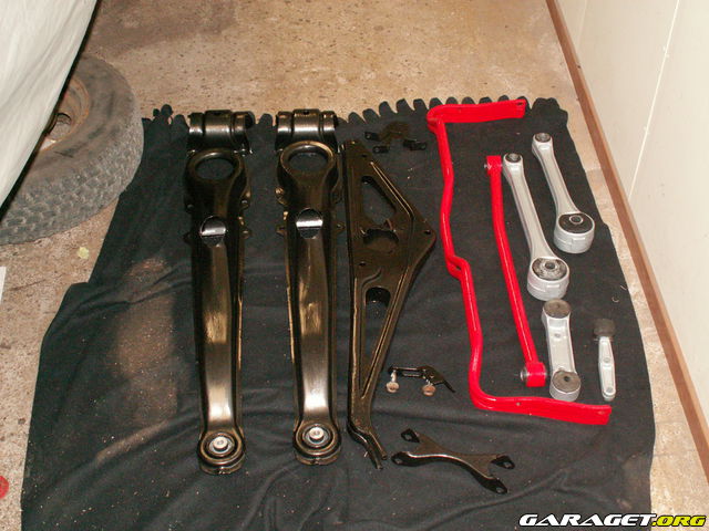

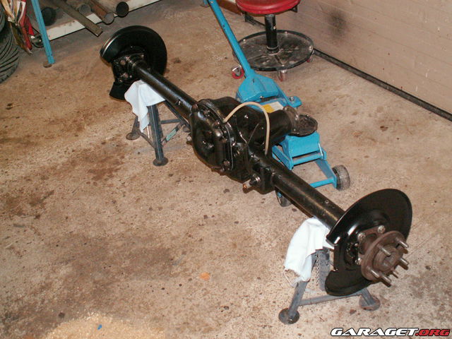

Här kommer en liten aptitretare smile

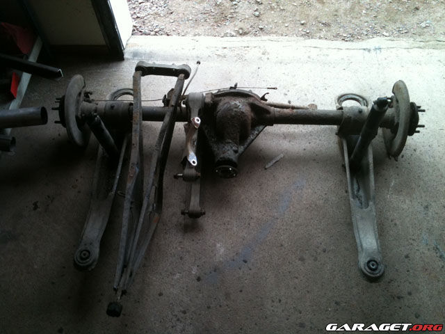

Före:
https://www1.garaget.org/gallery/archive/99779/996568_ti4s5v.jpg
Efter: blästrad och målad, nya bromssköldar
https://www1.garaget.org/gallery/archive/99779/1010020_bjgwub.jpg
Blästrat och målat
https://www1.garaget.org/gallery/archive/99779/1010021_nos1xm.jpg

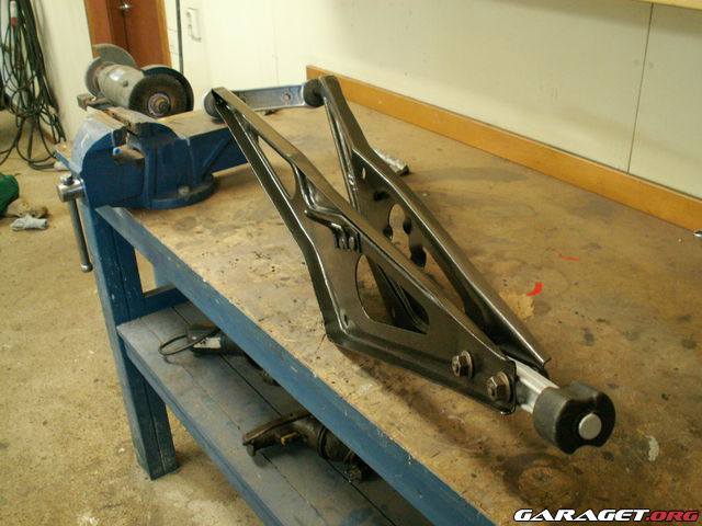

målade den här sålänge, blir ett momentstag sen istället
https://www1.garaget.org/gallery/archive/99779/1010022_gys47i.jpg
Kommer nya bilder till helgen, när allt är ditsatt smile

Tvivlare
2 266 Inlägg
21 oktober 2010
#399
fasen så fint! smile inte ställbart panhardstag?
You can't polish a turd, but you can roll it in glitter.
Med reservation för ev. felskrivningar.
1 738 Inlägg
22 oktober 2010
#400
Ja kanske det, men det blir i samma veva när det beställs ett momentstag wink
