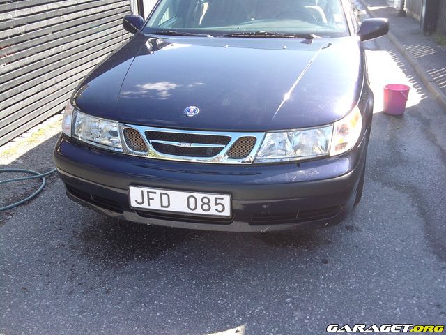

Ja kände att man kanske skulle ta och uppdatera lite då jag faktiskt har 2 bilder att bjuda på smile
I söndags fick jag nått konstigt ryck (vet inte vart jag fick energin ifrån?) och tvättade då bilen och plockade bort lykttorkarna smile Den ena hade börjat lägga av nämligen...
https://www1.garaget.org/gallery/archive/59709/954748_8umwyu.jpg
Blev mycket snyggare utan! Bara lacka om kofångaren kvar, och då ska hålen spacklas igen.

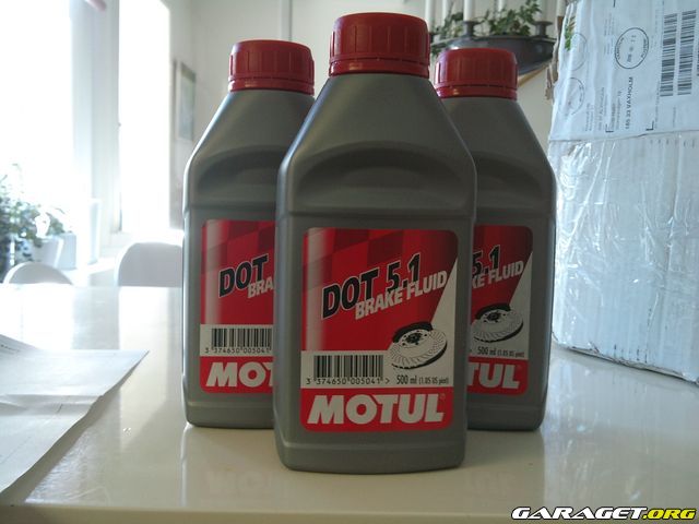

Sen så hade jag paket på posten som jag hämtade ut idag som innehöll grejer från racestuff big_smile
https://www1.garaget.org/gallery/archive/59709/954749_33r8gq.jpg
3 flaskor bromsvätska som är lite mer anpassad för bankörning. Så nu saknas bara EBC-beläggen!

Ska du byta bromsvätska själv med hjälp av luftman? Du luftar kopplingen samtidigt då va?
Ser bra ut annars! Bilen behövde nog sig en tvätt!

Owla: Vet inte, kan mycket väl bli så. Vet man hur skiten funkar är det ju inte så knepigt smile
Mjaa de e väl nästan lika bra så man inte blandar vätskan.
