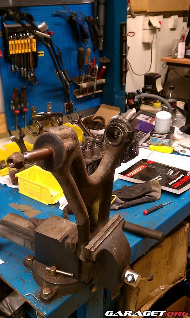

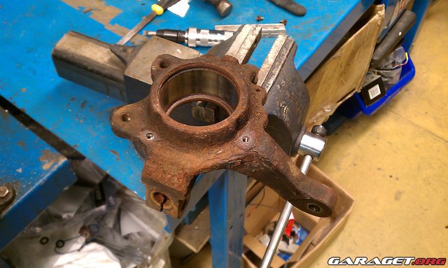

Men sen sket det sig, hade glömt medbringaren hemma som måste sitta i om man ska fylla olja i lådan. Så då begav det sig hem så blev det lite pill med annat istället. Åkte sen till jobbet och plockade isär det sista som hörde till vänstra hjulupphängningen.
https://www1.garaget.org/gallery/images/60/59709/59709-b0d345f3a4b8e96aabf948432b853a83.jpg
https://www1.garaget.org/gallery/images/60/59709/59709-4eba76b3c1cdb15c58e0e7c1c7d7422f.jpg
Rensade bärarmen på bussningar så nu ska den rengöras och sen lackas den med sen få polybussningar.
Styrspindeln är även den renplockad för att få lite färg. Fick ur sista bultarna idag, slagmejsel är ett himla bra verktyg big_smile

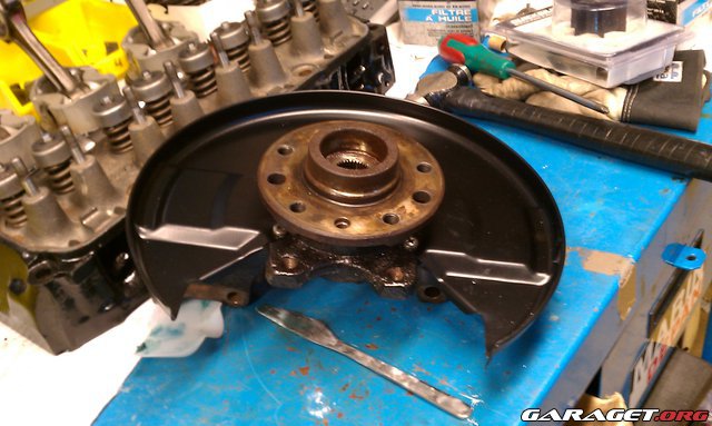

Så mycket meck med saaben blev det inte i helgen tyvärr. Verkar ligga nån förbannelse över den här växellådan för när jag äntligen fått upp pluggen (fått modifiera verktygen lite för att de skulle gå) så konstatera jag att någon tratt hade jag inte i garaget. Den låg hemma...
Men skruvade ihop så mycket jag kunde
Här är lagret ipressat samt nya skölden monterad

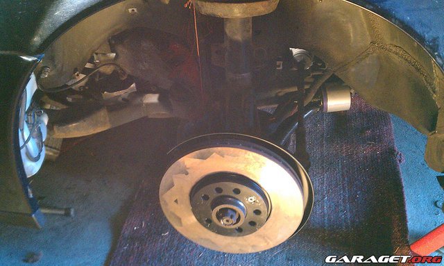

Och här sitter allt på plats igen
https://www1.garaget.org/gallery/images/60/59709/59709-bf9e46d2eede68c736af4aa3e6f03d45.jpg
Dock tabbade jag mig o satte inre drivknutsdamasken för långt ut så ny klamersats är köpt så de görs om nästa gång jag åker ut samtidigt som jag ska komma ihåg TRATTEN....
Fjäderbenen är dock bara tillfälligt monterade då aerofjädrarna inte sitter på ännu. Tog sån jävla plats i mitt lilla förråd så de fick leta sig tillbaka så länge. Men hoppas på att snart kunna lägga en heldag i garaget och förhoppningvis kunna ta en provtur.

Blir ju riktigt gött! Ser fint ut i hjulhuset smile Vad lackade du dina bromssköldar med?
