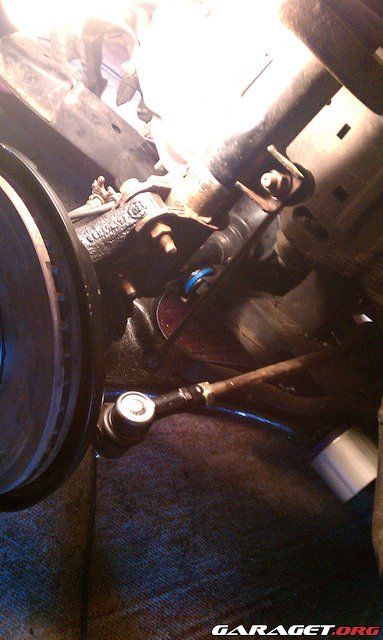

Nya styrleden hitta sin plats ganska fort!
https://www1.garaget.org/gallery/images/60/59709/59709-8f31ffa718393e88a9c74a03a1bfaee6.jpg
Sen var det bara att skruva ihop de lilla som var kvar och sedan ställa ner bilen på marken. Fick dock fixa lite med länkaget för att få i 5an. Sen var det bara hem o plocka upp farsan som fick köra ut mig o till slsut så stog bilen hemma nytvättad och fin big_smile

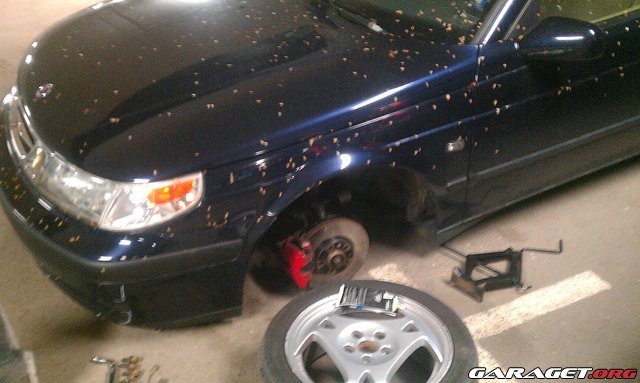

Gav mig igår på att fixa med bromsarna då jag konstaterat att det var dom som gav ifrån sig ett gnisslande (metall mot metall) ljud. Det berodde troligtvis på överhettning av klossarna som kärvat fast och därför inte åkte tillbaka som dom skulle och låg därför emot skivan. Sen när jag i princip var klar hände nått som kunde undvikits om jag inte varit lite lat....
https://www1.garaget.org/gallery/images/60/59709/59709-4b5e71953b661861768c34f805f2bc67.jpg
Domkraften vek sig o bilen ställdes på bromsskivan... Som tur var va de ingen höjd att prata om så skivan har klarat sig men skölden gick åt helvete så det blir en ny sådan.

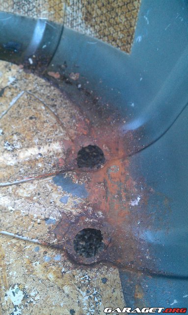

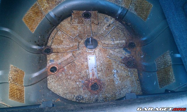

Har gett mig på lite sånt småpill som jag stör mig på, förvisso syns de bara undertill men ack så irreterande ändå tongue
Rev ur asfaltsmattorna ur reservhjulsbaljan för att få lite bättre översikt samt att de blir en aning lättare att jobba med smile
https://www1.garaget.org/gallery/images/60/59709/59709-d5463541228cbda4526804bf5a9903d4.jpg
https://www1.garaget.org/gallery/images/60/59709/59709-55aed1662a80940304e0d254a08174ab.jpg
Ska slipa plåtrent imorgon och se hur mycket som blir kvar. Dom 2 som är i närbild blir nog dock ny plåt som gäller. Men det får vi se imorgon.

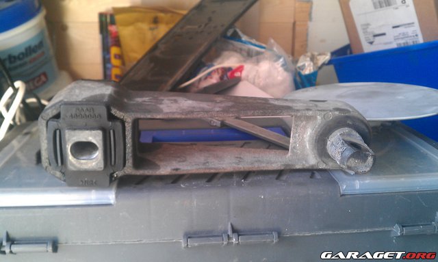

Update:

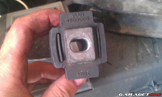

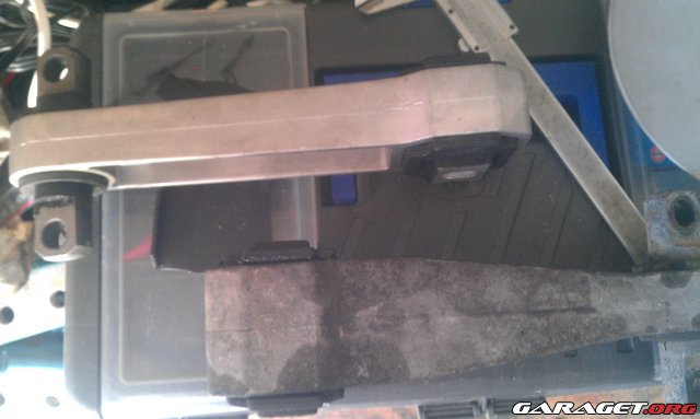

Fick en leverans från speedparts i veckan! Bl.a nytt momentstag som sitter frammåt, ny spindelled till högra sidan samt 2 hjälparmsbussningar till bakvagnen.
Gav mig på momentstaget under eftermiddagen då jag kände för att få någonting gjort med bilen, men kan tala om att jag lyckades bara med att få väck gamla momentstaget innan jag stötte på problem...
Den nya var åt helvete för smal....
https://www1.garaget.org/gallery/images/60/59709/59709-019f6795e6244e3c50f6f3777caa339e.jpg
Så den nya får förbli omonterad. Men kände inte för att klämma tillbaka den gamla som den va då den gjort att jag haft lite jobbigt vibrationer i bilen vid motorbroms, dragläge etc. (Berodde till viss del också av en lös skruv till just denna bussning)
Med lite tankekraft offrades en nummerplåtshållare jag hade liggandes!
https://www1.garaget.org/gallery/images/60/59709/59709-4a7f02e7056bfa917a20f0dfaaad40f7.jpg
Återmontering av bussningen in i staget efter de:
https://www1.garaget.org/gallery/images/60/59709/59709-5c01f1af858b9174711f175eae503f66.jpg
Blev tight och fint big_smile
Monterades tillbaka och bilen betedde sig som en helt annan bil! Sinterlamellen känns inte alls lika knepig längre tongue
Men som synes på bilderna är bussningen ganska torr så att den ska bytas ut, men då jag inte har nått att byta till får detta funka så länge smile
