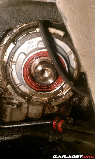

Har haft ett oljeläckage sen jag köpte bilen. Aldrig blivit några oljepölar under bilen men det har däremot blivit lagom kladdigt undertill tongue Orsaken till det är funnet, så idag fick jag tummen ur och bytte packboxen som sitter bakom vevens remhjul.
https://www1.garaget.org/gallery/images/60/59709/59709-5ce33b96f1e008cb0cb367d27c60e520.jpg
Där har vi gamla läckande packboxen. Var väldigt mycket lättare att byta än på 9000 tycker jag tongue

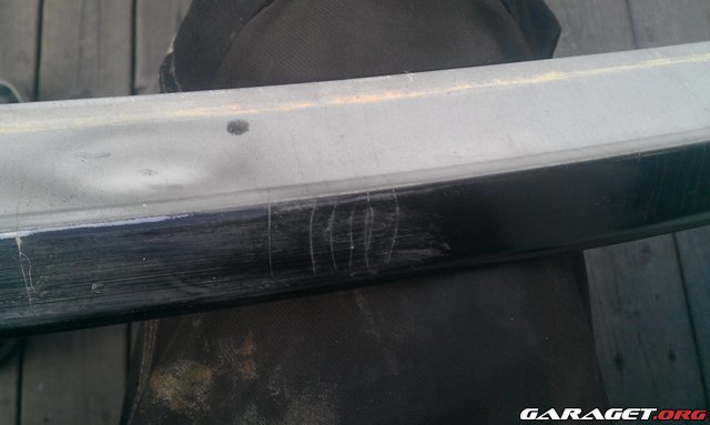

Upptäckte i våras att jag hade sprickor i lacken på vingen, inte så konstigt tänkte jag eftersom den är lackad av mig med sprayburk. Så igår plockade jag väck den för att slipa ner, men såg då en ganska jobbig sak...
https://www1.garaget.org/gallery/images/60/59709/59709-ba2e99f2adbbba5f6dea147e54c58f2c.jpg
Syns dåligt men om man kollar noga ser man svarta sträck där det är olackat, och det är sprickor i själva vingen sad Beror antagligen på att jag bara skruvat fast den i luckan, känns dock kasst eftersom jag har ganska klart för mig att Realcar sagt att de går bra att bara skruva fast den..
Men men, nu går jag och funderar på om jag ska lägga ner tid på att fixa denna vingen eller om jag ska beställa en ny, är lite sugen på den som är i "kolfiber". Borde kunna passa ganska bra till min mörka bil tycker jag smile Skriv gärna er åsikt!

Tveklöst att du ska ta upp detta med realcar! Ny vinge bör inte va några problem med tanke på hur det där ser ut?

Trist med vingen, kolfiber är aldrig fel dock.cool

Ser bra ut med lite nya delar smile Gissar på att vingen var i glasfiber om den kommer från Realcar, hoppas att du får en ny smile

Nee den är gjord i Realcars R-composite. Hade den varit glasfiber hade det där inte hänt.
Men ska ta med vingen till jobbet, har ju lite grejer där för plastreparationer wink

Gör du det kan du inte längre byta! Jäkligt korkat i mina öron, men men! Du gör som du vill!

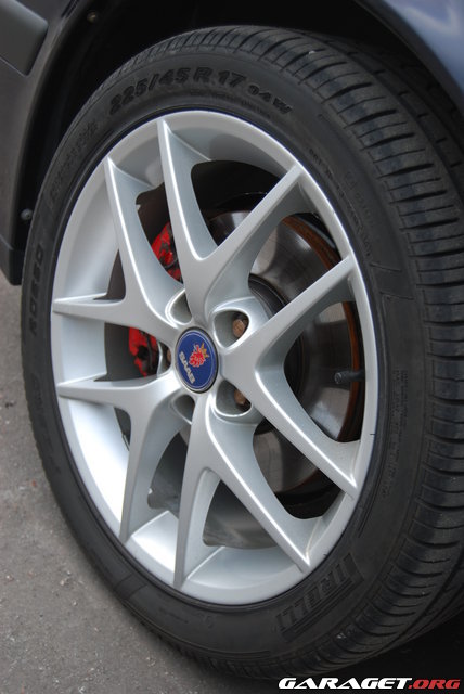

Då rullar man på godkända däck igen tack vare en sjysst Tompa (lingua)!
Mina gamla däck va typ allt annat än godkända i fram, så har nu fått låna Tompas gamla 9-3SS aero fälgar med godkända däck på. Så nu ska inte besiktningen gnälla på det i alla fall! Tack så mycket! big_smile

Mina 2 pärlor smile

Sweet!big_smile Gjorde sig bra.
Har du fortfarande vibrationer med dessa?

Japp, blev sjukt bra! smile
Gillar att dom va så öppna jämfört med 9-5 aero-fälgarna!
Nope, nada vibrationer förutom vid 120-140. Men där har det alltid vibrerat lite sen jag köpte bilen.
Så det blev sjukt bra!

Shit vilken puts där ser ut att vara på den @ bild 2! Du får snart plocka fram dem gamla "före" bilderna och jämföra wink
