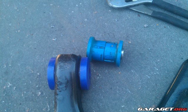

Jaha, besiktningn imorgon nu då. Sådär lite i sista sekund åtgärdades det mesta förutom det glappa hjullagret, så vi får se om dom upptäcker de eller om jag klarar mig.
Bytte ut mina polyuretanbussningar från skruvat och slängde dit ett par passande från Powerflex. Och nu kan fan inte bärarmen röra sig åt något håll! Klonkandet från framvagnen försvann nu också smile

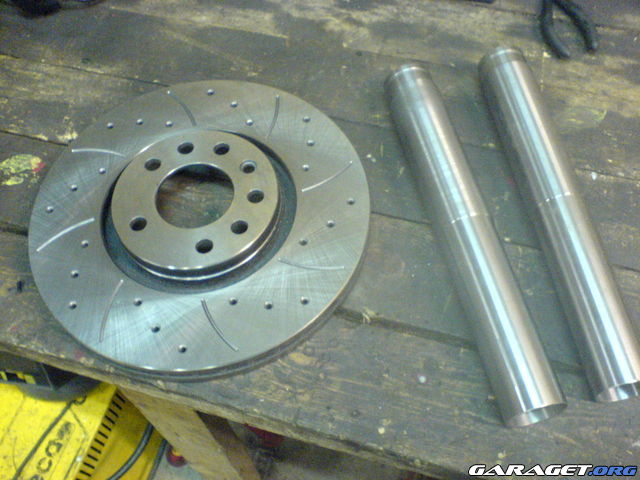

Aero+ skivor med ok fram? wink 314mm
*bilporr*[/url]
Det är rätt Axel! Fler bilder som denna så kommer han oftare till garaget wink Men hur gör man med okhållare? Köra original oken?
4 299 Inlägg
4 september 2011
http://www1.garaget.org/gallery/archive/59737/949681_drk8h6.jpg
Undrar lite hur hålbilden för oken stämmer egentligen? tongue
Hålbilden på okhållare skiljer ju på en -99a jämfört med en -02a.

Owla skrev:
*bilporr*[/url]
Fixar han spindlar från 02- så är det bolt on med OK från 9-3 Aero -06. smile
