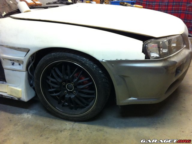

Började med alla limma ihop massa bitar med bonocell som sattes vid tröskeln testade att kapa ur orginal tröskeln men blir nog annorlunda på andra sidan.
Tänkte göra den lite bredare och rakare än innan.
http://img831.imageshack.us/img831/2664/img1110bb.jpg
Förut gick framskärmen en bit utanför dörren men vill ha lite mer slim look så blir till att flytta i det hela.

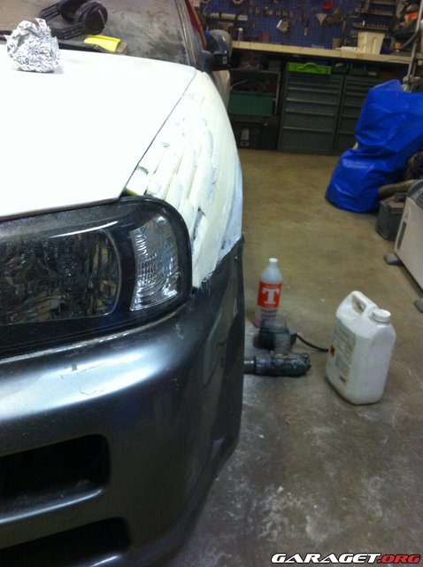

Började även med att limma ihop små bitar som ska utgöra formen för den nya framskärms delen mot lampan.
http://img809.imageshack.us/img809/1489/img1116l.jpg

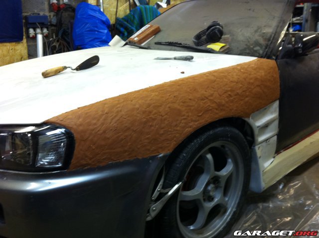

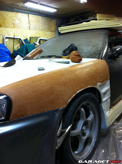

Sedan började de roliga, va som att bara barn på nytt när man fick leka med lera hehe
https://www1.garaget.org/gallery/images/67/66123/66123-84a4e5bbc75f93fba28c19928734ab5b.jpg
2kg gick det åt men som tur är går den ju att åter använda !
https://www1.garaget.org/gallery/images/67/66123/66123-7529fba06380a270b1b1957cf1cfce76.jpg

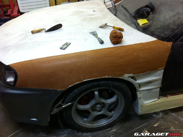

Då var det dags att börja skära ner och då jag aldrig gjort nått sånt här innan fick jag uppfinna lite saker , tog en osthyvel, spackel och rakblad för att grova forma allt och tycker att det blev riktigt bra, så nu ska de bara finputsas lite sedan blir det glasfiber
https://www1.garaget.org/gallery/images/67/66123/66123-66d0ff18fe92f638e3136638cc79f9eb.jpg
https://www1.garaget.org/gallery/images/67/66123/66123-49411ddf17c1ee5a14c80dc2ad74df5c.jpg
Riktigt stor skillnad om man ser hur det ser ut på andra sidan
https://www1.garaget.org/gallery/images/67/66123/66123-bd607dc4d8e6d5afaa103a60f6ce075d.jpg
Lite tips när man använder sig av lera som jag fått lärt mig under dag:
* Gör inte grunden för tight utan bygg hellre på med lera
* Var noga med att ta till vara på all lera då den går att återanvända om och om igen
* Gör urskärningar/ hål i materialet som leran ska sitta på för annars finns risk att lera glider av
* Var nog med att få ut luften när du lägger på ett nytt lager med lera, annars finns det risk för tomrum
* Har rent och städat samt lägg gärna en plast eller pappa där du skär så blir det både lättare att samla upp leran igen och det är mindre risk att de blir för mycket skit iden
