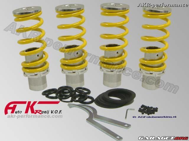

Hejsan.. undrar om nån har testa Coilover lowering springs ? hur funkar d, väghållning, hållbar mm..?

Det fyller sin funktion väl, bör dock kompletteras med ett par hjälpfjädrar för att funka bra.
Ska du sänka bilen mycket är det ide att använda kortare stötdämpare.
När du köper universal sådär bör du dock hålla koll på hur hårda fjädrar det är om du ska ha nån vinning av det hela, själva justeringen ger generellt sett inte bättre väghållning om du inte har möjlighet att väga in bilen.

Vad kostar en sån uppsättning?

kostar 900-1500 per uppsättning, mycket billigare om man beställer på ebay :-) står att man kan sänka bilen upp till 8cm

jag sökte bara till Hondor, vet inte om det finns till andra bilmodel men tror att d finns..
