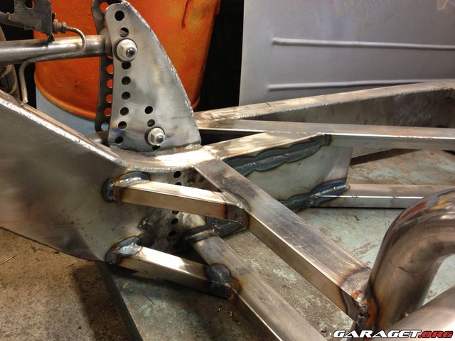

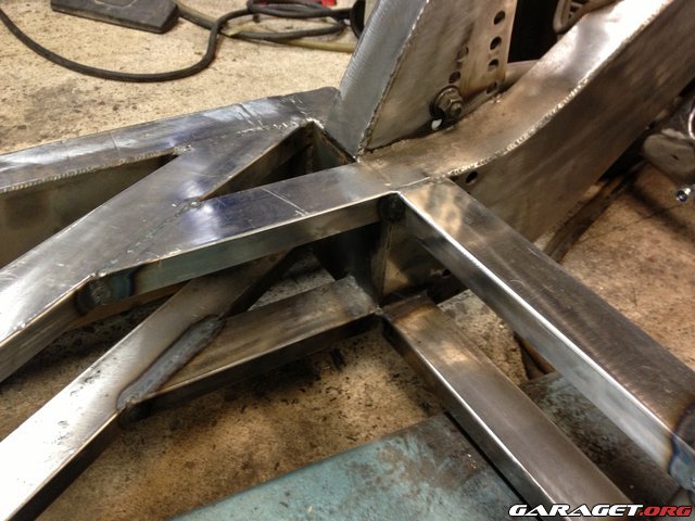

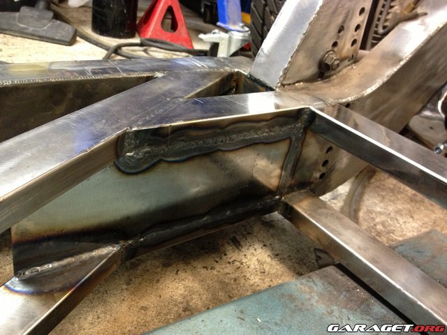

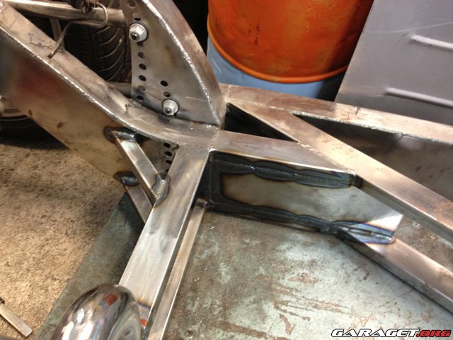

Idag gjorde jag lite förstärkningar på chassiet vid bakvagnen:
https://www1.garaget.org/gallery/images/135/134927/134927-f1f699bae336d0dd886717d694e245dd.jpg
https://www1.garaget.org/gallery/images/135/134927/134927-780c15fb55fe49dcf1214964d8d1826f.jpg
https://www1.garaget.org/gallery/images/135/134927/134927-0c460ee0102b4c2c45b41d7d5f73f8a3.jpg
https://www1.garaget.org/gallery/images/135/134927/134927-c8ac8f674a6034993a7c903edfa792b8.jpg
510 Inlägg
14 oktober 2012
#184
Du bygger din ram som en pansarvagn, vilket bara är bra smile Får en dock o känna att man måste biffa upp sitt eget bygge haha. Ser riktigt bra ut  smile

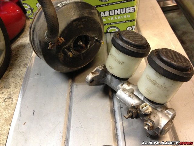

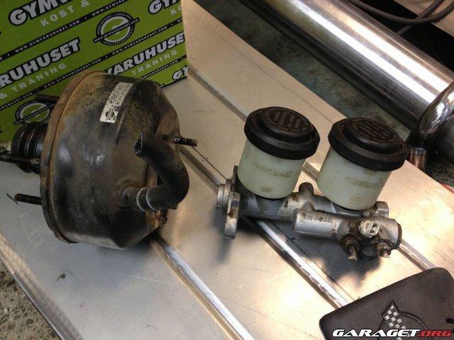

Var o botaniserade på skroten idag efter ett bromsservo...med liten diameter...och hittade ett objekt på en Nissan Micra. Skall modda ihop det med Corvettens huvudcylinder...
https://www1.garaget.org/gallery/images/135/134927/134927-618b27b524855f790987c3055088eb51.jpg
https://www1.garaget.org/gallery/images/135/134927/134927-139ae03e6d34ae6854efe1ab4aac86c0.jpg
https://www1.garaget.org/gallery/images/135/134927/134927-de81aeb8374353ce29ff72dc33709fb1.jpg
