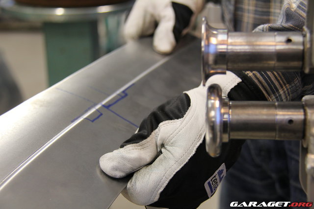

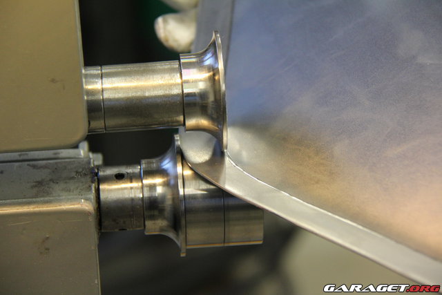

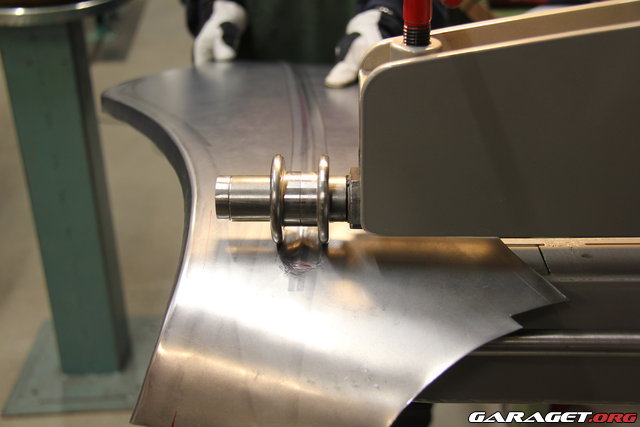

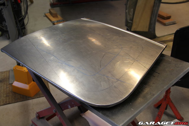

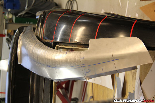

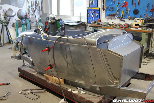

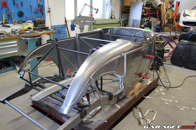

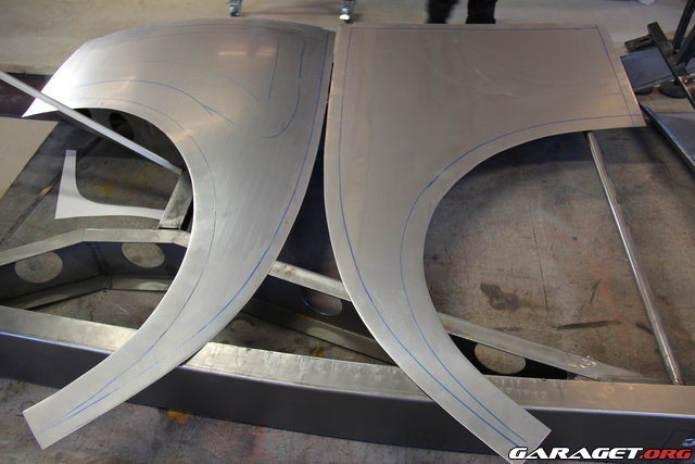

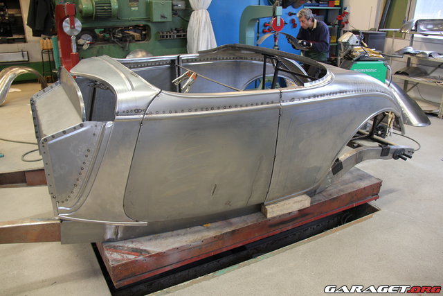

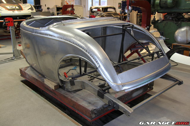

Hemma igen från Steg2 kursen...vi var 2 stycken (+ överinseende/hjälp av Oskar) som tillverkade en -34 Roadster på i stort sett 4dagar med tillverkning av mallar/radiemallar mm...så nu vet man att omöjligt är det i vart fall inte....! Fler bilder snart..
https://www1.garaget.org/gallery/images/135/134927/134927-16250c680b7311deaa6c00118b594034.jpg
https://www1.garaget.org/gallery/images/135/134927/134927-b14cbdf40a969dfb10cbbe6a9e6ef5f5.jpg
Dörrplåten utrullad i Engelskt hjul med falsad kant
https://www1.garaget.org/gallery/images/135/134927/134927-760693b06ac5e6199d58791ce66be0c8.jpg
https://www1.garaget.org/gallery/images/135/134927/134927-eb475f1662cf920e208b741de9bc823e.jpg
https://www1.garaget.org/gallery/images/135/134927/134927-21fc3aeac8df8bd2187c375578f9f1cd.jpg
Torpedplåten....
https://www1.garaget.org/gallery/images/135/134927/134927-92af7a6aac46d99e3f82e5b08de21b25.jpg
Bakskärmarna påbörjade...

Nu börjar det likna en Roadster....
https://www1.garaget.org/gallery/images/135/134927/134927-1f2dbab6b99c5d3c05d5b7120610f1e4.jpg
https://www1.garaget.org/gallery/images/135/134927/134927-8fa68bce55ce1312ee288fc32a11e684.jpg
4 dagar från start inklusive malltillverkning....
https://www1.garaget.org/gallery/images/135/134927/134927-fdcda922d6cc3fb032243b418672d8a4.jpg
