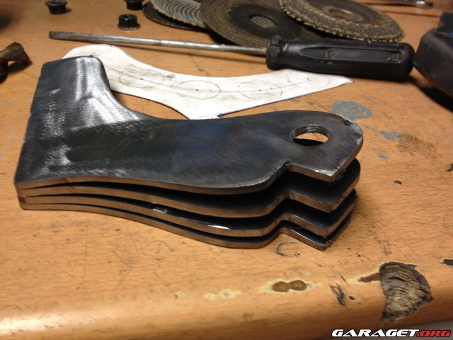

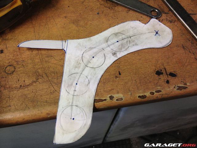

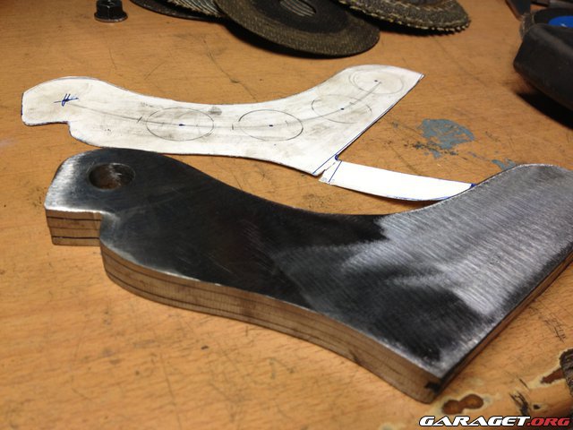

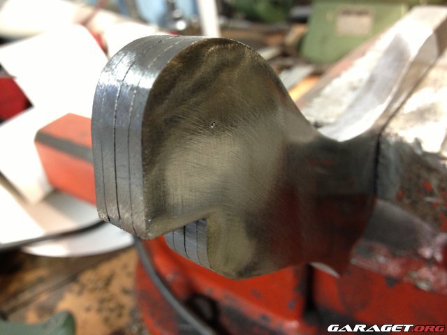

Idag har jag börjat göra lite nya motorfäste - hela motorpaketet hamnade lite väl lågt om jag nu skall ha bilen så låg som jag tänkte för att slippa klabb med frigången....
https://www1.garaget.org/gallery/images/135/134927/134927-c8de3724033425b478cc4c9114269e18.jpg

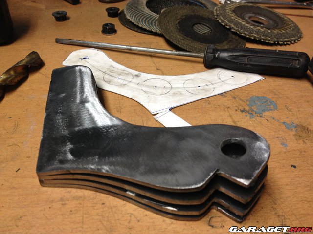

Mallade upp motorfästet på en bit papper - 40mm högre än det jag tillverkade tidigare...
https://www1.garaget.org/gallery/images/135/134927/134927-bc1d07f8d33deca5723f3f4cb2b7edef.jpg
Kapade upp och slipade till alla fyra samtidigt så dom blev lika...
https://www1.garaget.org/gallery/images/135/134927/134927-8f3e85abc658c43a56a4af820f4292ed.jpg
https://www1.garaget.org/gallery/images/135/134927/134927-7e029b3a69a4354c94408086a9a0d7c1.jpg
https://www1.garaget.org/gallery/images/135/134927/134927-d7e64e9812ceeeb3c3baca8799fd8d6e.jpg
https://www1.garaget.org/gallery/images/135/134927/134927-90408a00bf03d8907c41a2deca374689.jpg
Punktade på plats - skall bara göra plåtarna mellan fästena strax...

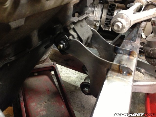

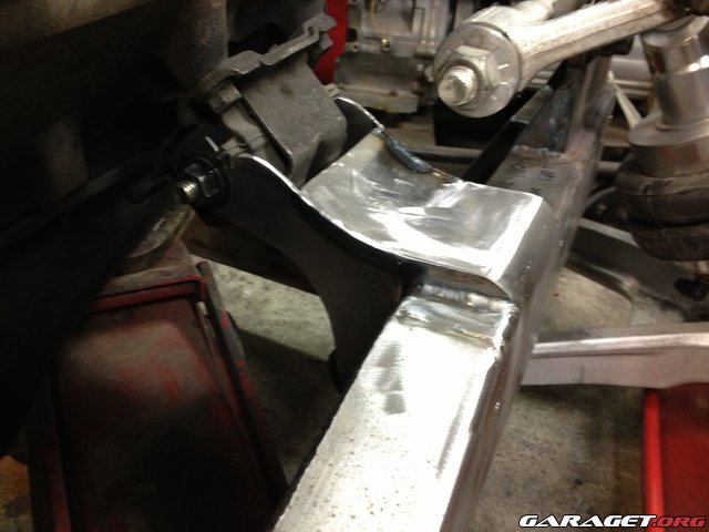

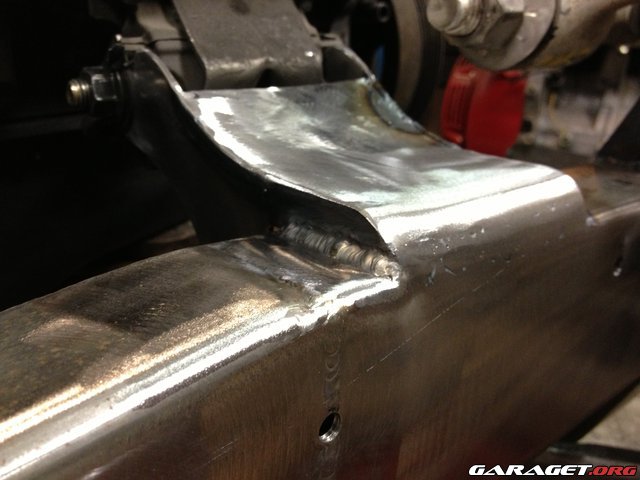

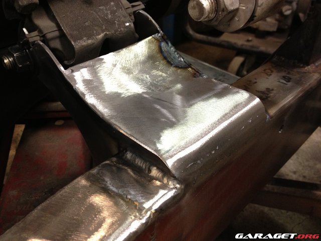

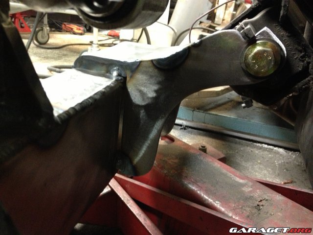

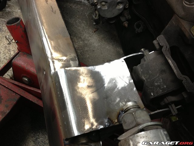

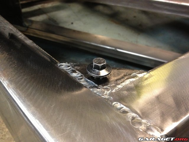

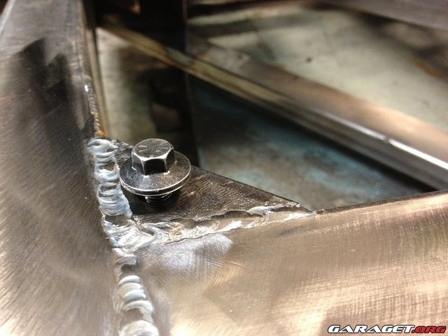

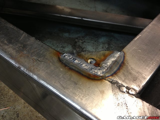

Ikväll höll jag bara på en liten stund istället för träningen - började svetsa fast ovansidan av motorfästena:
https://www1.garaget.org/gallery/images/135/134927/134927-3939ef2e20c71bc3ce14658ac6b6f6ce.jpg
https://www1.garaget.org/gallery/images/135/134927/134927-264d0b03fde36522bec5d0bf426811d4.jpg
https://www1.garaget.org/gallery/images/135/134927/134927-7174014baae1addac448db3e8b765ba3.jpg
https://www1.garaget.org/gallery/images/135/134927/134927-0c9981b22c659cd81f0579392368a56e.jpg
https://www1.garaget.org/gallery/images/135/134927/134927-0b468d1f9edb4fb1f1ce27642fa2a1bc.jpg
Undersidan skall få samma "behandling" så småningom....
