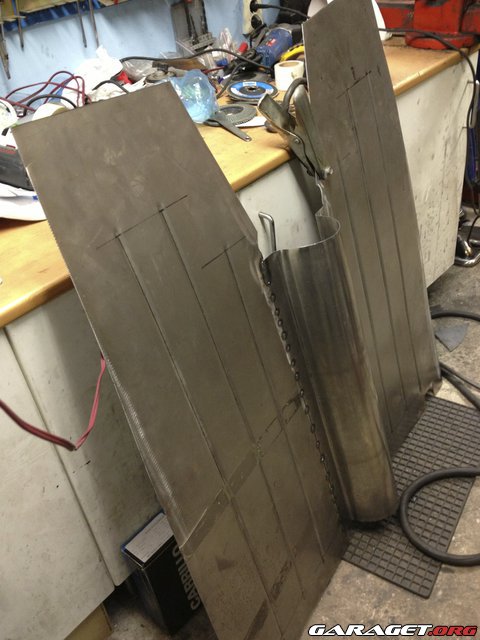

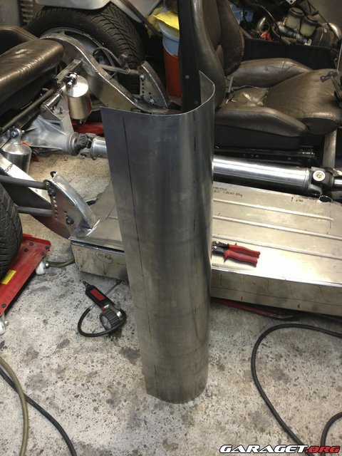

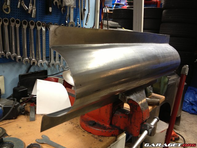

Idag har jag fortsatt en liten stund med golvet/kardantunneln. Rullade ut kardantunneln i det Engelska hjulet och vek kanterna med sicken.
https://www1.garaget.org/gallery/images/135/134927/134927-486a6e7d55d881bb4c190aa45989cad0.jpg
Kardantunneln rullades ut i det Engelska hjulet.

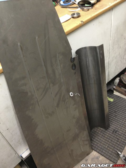

https://www1.garaget.org/gallery/images/135/134927/134927-3361c2814386a799e12f8b3eb9cf3807.jpg
Kanterna viks i sickmaskinen.
https://www1.garaget.org/gallery/images/135/134927/134927-a9931a74893d2abdfe0f665817ed87a6.jpg

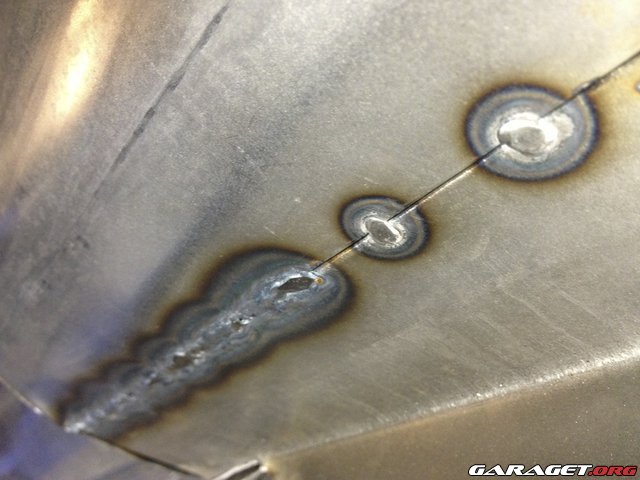

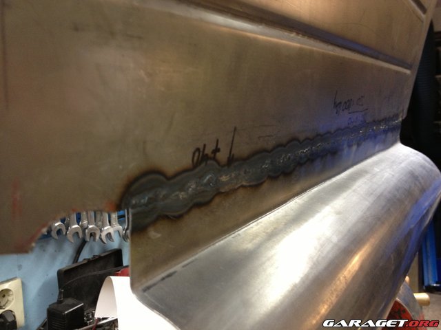

Och här börjar jag TIG:a ihop bitarna...
https://www1.garaget.org/gallery/images/135/134927/134927-2762366e2a793c02906f4b30c8ee437c.jpg

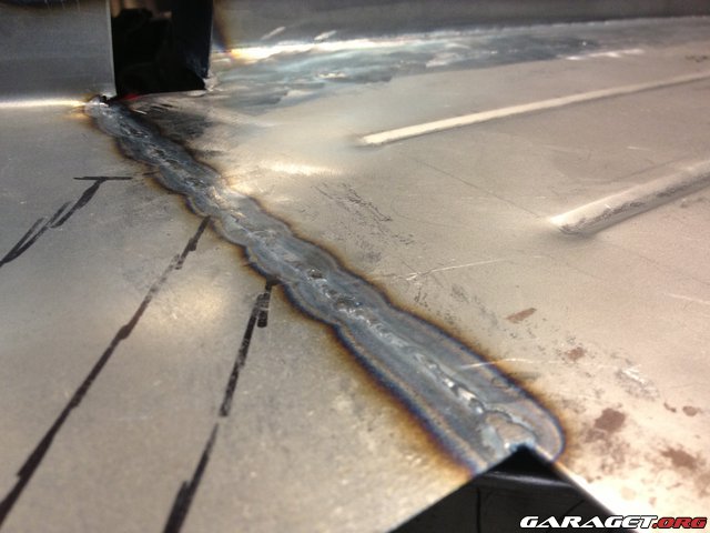

Ena golvhalvan helsvetsad.

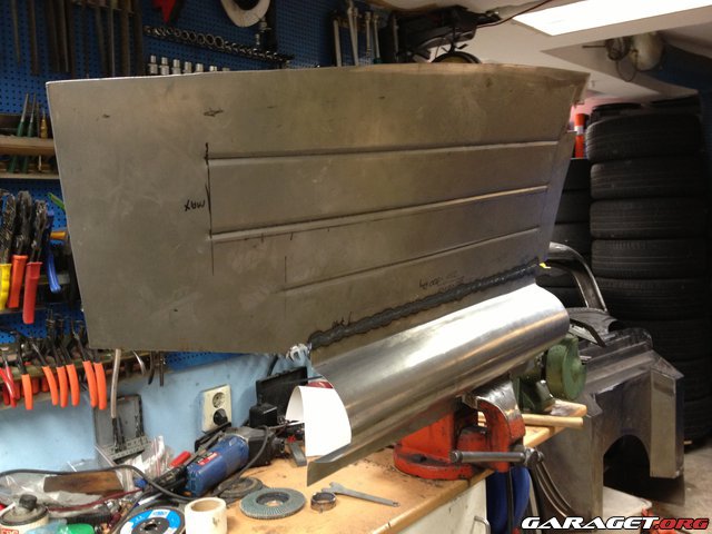

https://www1.garaget.org/gallery/images/135/134927/134927-74949b13ebc260cb8f6d6d108125445f.jpg
https://www1.garaget.org/gallery/images/135/134927/134927-42dee93a3e508bca62e832eccad3960c.jpg

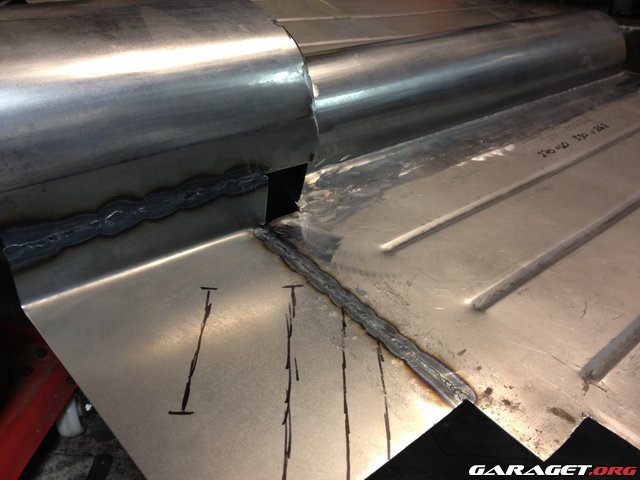

Andra halvan punktad....

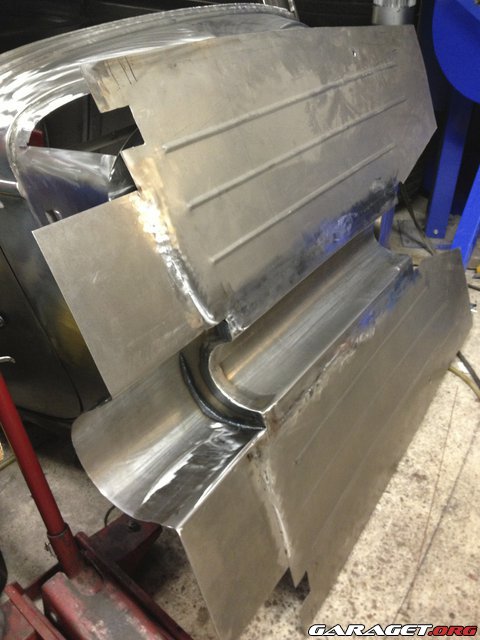

https://www1.garaget.org/gallery/images/135/134927/134927-a425e525e1eec771d4bf8e14b13f7018.jpg

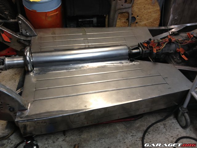

Bägge halvorna helsvetsade mot kardantunneln - testar passformen...

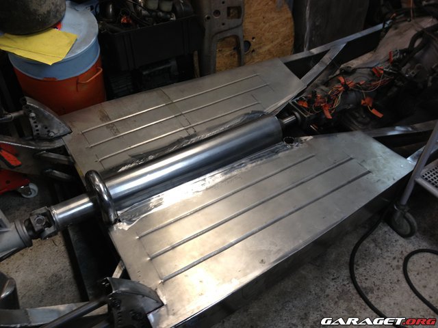

https://www1.garaget.org/gallery/images/135/134927/134927-522a5ae293517c96c1dcd12d06fe5cee.jpg
Så-nu kan man börja göra tunneln över växellådan etc

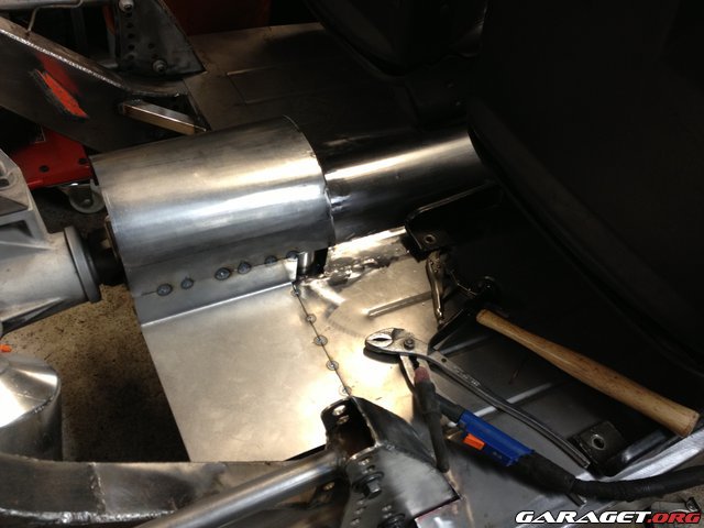

Fortsatte en liten stund igår med bakre delen av kardantunneln...
