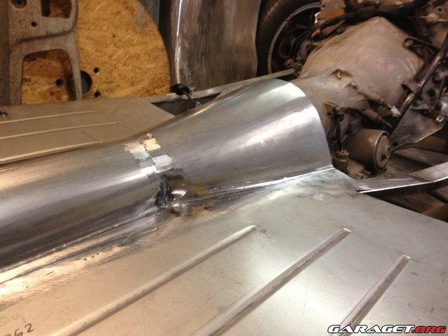

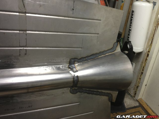

Har nu helsvetsat den bakre plåten mot golvet:
https://www1.garaget.org/gallery/images/135/134927/134927-f342f3d0d5c1a3986caab05e189ec369.jpg

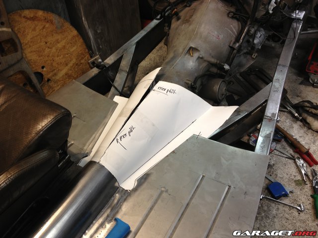

#304
Har även börjat göra en pappmall för golvet över växellådan:
https://www1.garaget.org/gallery/images/135/134927/134927-00d6d69e4d14a77da872219bc530482f.jpg

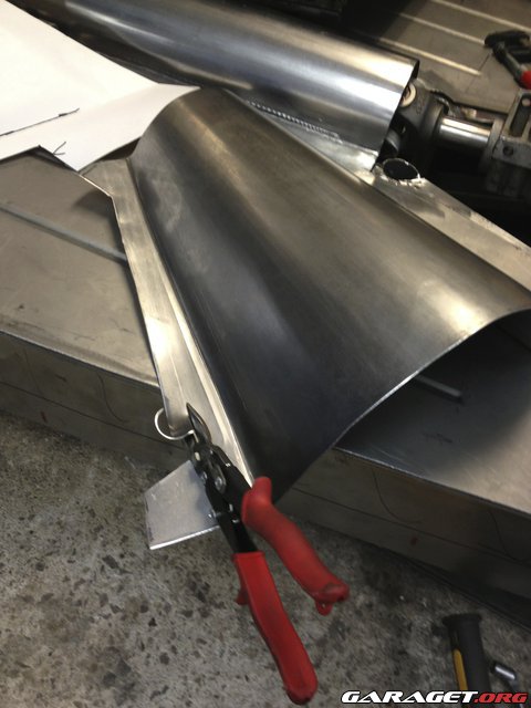

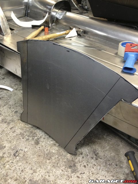

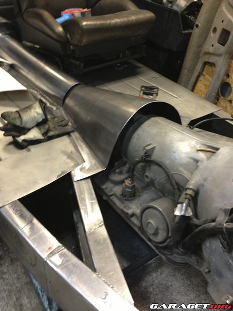

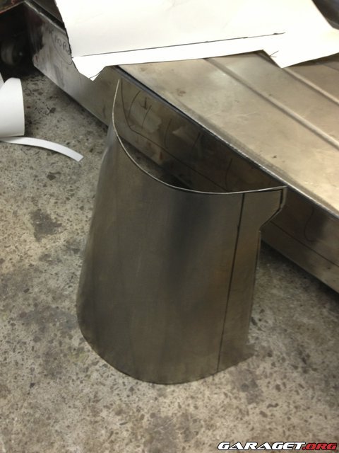

Så...tillbaks från sparringen: nu har jag klippt ut den bakre delen som skall vara över växellådan samt kört den en runda i Engelska hjulet och även vikt kanterna - skall ta och svetsa den mot golvet senare i veckan:
https://www1.garaget.org/gallery/images/135/134927/134927-0094d8cdeef1c03f964c5c4b576a7136.jpg
https://www1.garaget.org/gallery/images/135/134927/134927-5371effde68bd70b7cf56395645a9c33.jpg
https://www1.garaget.org/gallery/images/135/134927/134927-e80a2ebae55287aac38abad8ece0c323.jpg
https://www1.garaget.org/gallery/images/135/134927/134927-d729a9a4f07090c633e759acf068f0b6.jpg

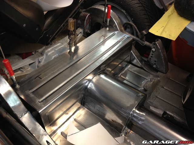

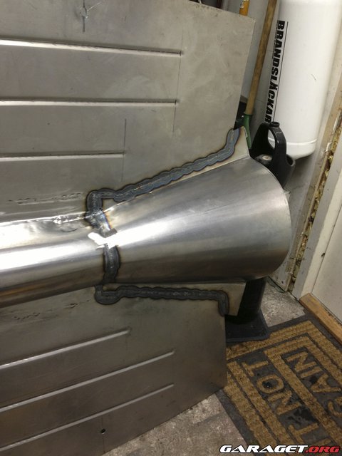

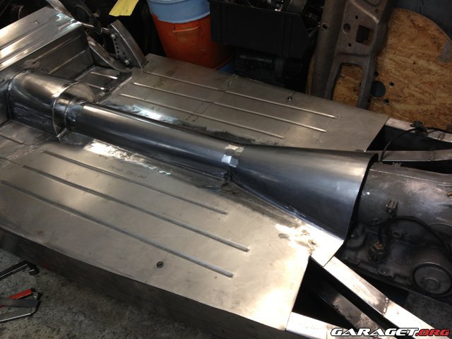

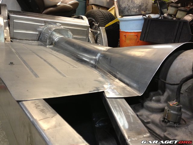

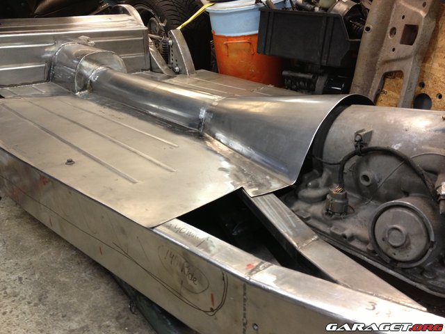

Jaha.....en timme till ikväll med svets o plåtslagarhammaren....:
Den bakre delen över växellådan färdigsvetsad - snart dags att malla upp resten fram mot torpedväggen!
https://www1.garaget.org/gallery/images/135/134927/134927-4450a2c33feaf95f51b75ac6f36aeea9.jpg
https://www1.garaget.org/gallery/images/135/134927/134927-f2353dbf41219f9e22e98b3706fd15f7.jpg
Bulan mot kardantunneln ska vara där....! Stolskenan kommer ganska nära fast Corvettestolarna är väldigt smala...
https://www1.garaget.org/gallery/images/135/134927/134927-6baecd2fff0d5eefb0de7083c986acf9.jpg
https://www1.garaget.org/gallery/images/135/134927/134927-be083c83cbf741c26134db39d8cc63c2.jpg
https://www1.garaget.org/gallery/images/135/134927/134927-1a3f895d211b32311ce4c234508f3e65.jpg
https://www1.garaget.org/gallery/images/135/134927/134927-379b06409ab40c6245eef000491e5ec0.jpg
