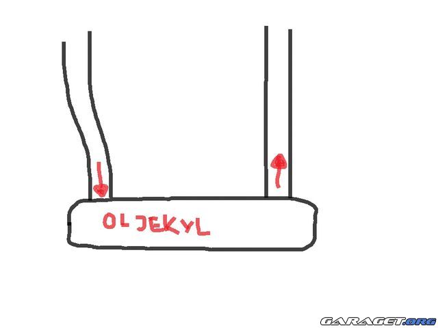

Hejsan,
tänkte få det bekräftat innan man sätter igång.
visst går det till så här när man luftar en automatlåda,
* ta lös slangen som går in i oljekylarn ( den som skickar oljan in i kylarn, ej returen )
* fäst en genomskinlig slang på slangen
* kör motorn ända tills man ser bubblor i slangen, stäng av motorn när bubblor syns.
* fyll på ny olja, lika mkt som kommit ut.
* repetera ända tills bubblor sluta komma.
https://www1.garaget.org/gallery/archive/43636/870660_93wyw7.jpg
kan någon bekräfta detta ? smile
tack på förhand

b0nd3n skrev:
Hejsan,
http://www1.garaget.org/gallery/archive/43636/870660_93wyw7.jpg
tack på förhand
b0nd3n
har ikväll luftat min automatlåda och måste ändra en detalj i min beskrivning:
det ska istället vara så här:
* kör motorn på tomgång, man ser bubblor komma i slangen, stäng av motorn när bubblorna börjar avta.
min automatlåda växlar fint igen smile
mvh
b0nd3n
