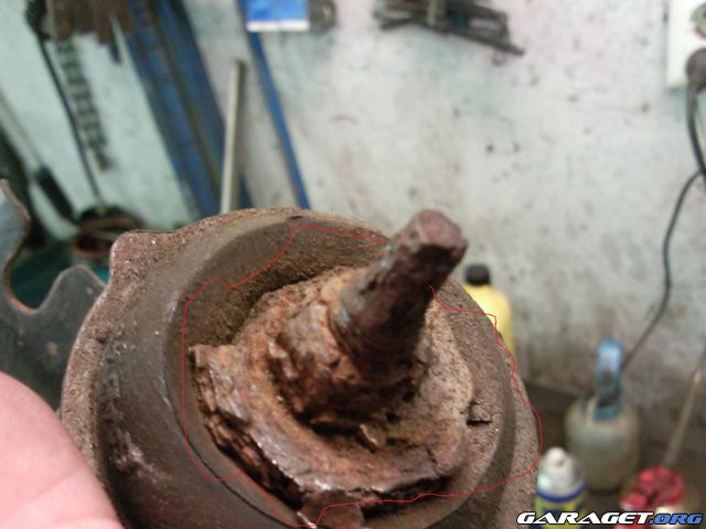

Håller på att byta fjädra och dämpar men har ett problem.

här ska det sitta en bricka som har rostat sönder undra om man kan köpa dom lösa hos saab? gemför om ni är osäkra på bild två

brickan där fjäderbenslagringen ska sitta brukar man få med om man köper lager på en saab verkstad alt åk ner till skroten och ge dom ett par tior.

men fjäderbenslagringen sitter längre ner på denna. där brickan är så verka det bara vara gummi och sen en bricka ser det ut som.

Bytade dämpare bak på en 95a idag faktiskt.. fick kapa av översta bulten och då gick brickan med sönder... det går med vad för någon bricka som helst... den behöver inte vara skålformad som den är orginal. ta en mindre bricka som ligger bra nere i gummit så det går att spänna mutterna bara... Tyckte det var en bra konstruktion av saab... aldrig varit smidigare att plocka ner hela benet... hela bytet hade gått på 25 min om inte översta bulten rostat så j'vla mö... hehe.. lycka till...

jao får testa det såna fall tongue ska åka till saab och höra i alla fall tongue  ja det var redigt smidigt att plocka ner faktiskt synd att brickan har rostat sönder bara tongue
