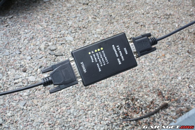

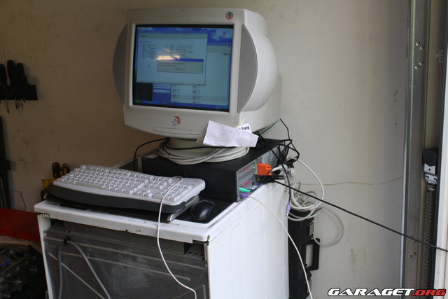

Har lyckats tigga till mig en skruttdator från grannen och lyckades pussla ihop den med gamla dammiga grejer i garaget så jag kunde söka felkoder på min 328 touring.
https://www1.garaget.org/gallery/images/94/93730/93730-dce04144ba57d52e9222d3071b94c009.jpg
https://www1.garaget.org/gallery/images/94/93730/93730-8bbf020112a1bb75447884d37d678557.jpg
https://www1.garaget.org/gallery/images/94/93730/93730-b50b107a84eea39b58c2cafa004a70a1.jpg

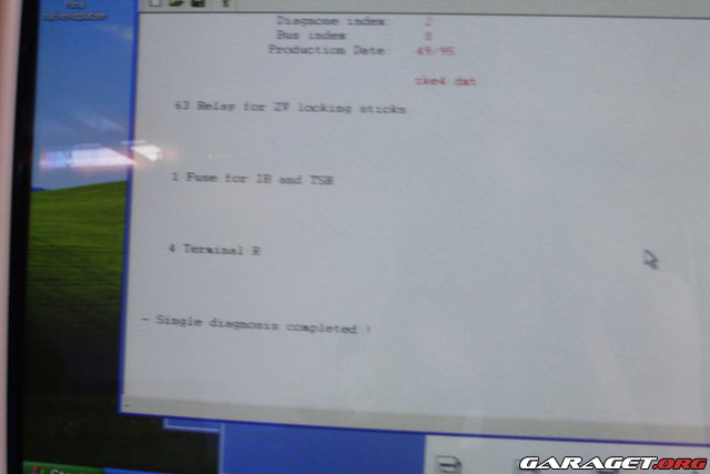

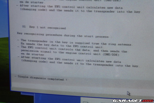

Fick två intressanta felkoder, dels denna:
https://www1.garaget.org/gallery/images/94/93730/93730-1a3574b13eea53b23c6d1a3f71efea7e.jpg
Nåt jäkla relä som ballat ur? Och någon säkring. Någon som vet vad "IB" och "TSB" står för?
Och dels att antennringen verkar glappa. Lyckades läsa felkoderna medan tändningen var igång när den inte gick att starta, fick då detta:

Bort med startspärren jävla rappel smile
Startar inte bilen alls nu ? Eller bara ibland ?

Ibland. Det händer att han går precis som han ska ett bra tag innan den bara tvärdör, eller så startar han inte alls. Men får beställa en ny antennring imorn, prova byta den och gå vidare därifrån. Hoppas inte man har "EWS II Rape" bara tongue

Har en ring liggandes jag, ska inte vara nå fel på den smile Får du inte rätt på den så kan jag ju ta med min box ner som ews:en är bortmoddad på smile Fast då kanske den går dåligt då jag såg att din box var optimerad för diverse trim smile Men Lär ju märkas om den dör eller ej smile

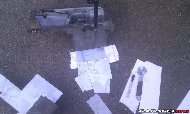

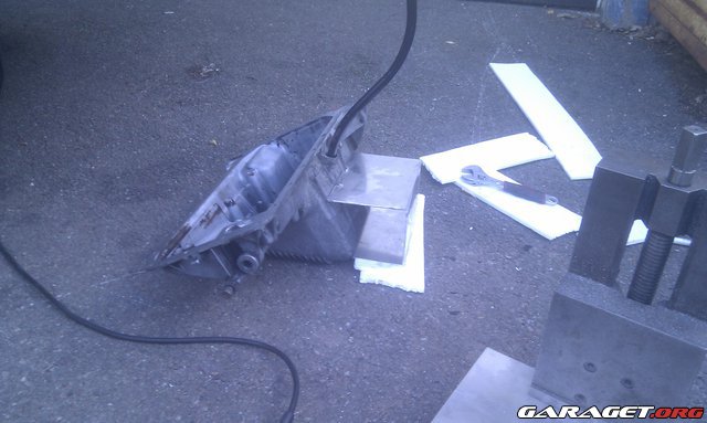

Har gjort lite aluplåtar till trågbygget till min m42a:
https://www1.garaget.org/gallery/images/94/93730/93730-35a5a67ccf5990381409da0cfb69e5b7.jpg
https://www1.garaget.org/gallery/images/94/93730/93730-d2187144f4854e6f4b2c261cbea41fd6.jpg

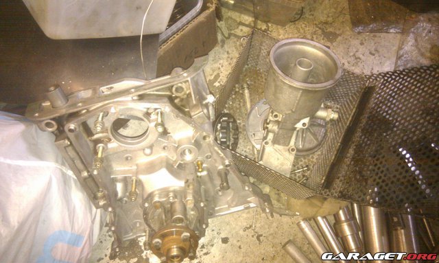

Har även plockat isär och tvättat oljepump med tillhörande hus och delar. Tänkte att det kunde ha tagit stryk efter vevlagerraset, men det har klarat sig smile
https://www1.garaget.org/gallery/images/94/93730/93730-cbc34634f436bb186a45430fa347333e.jpg

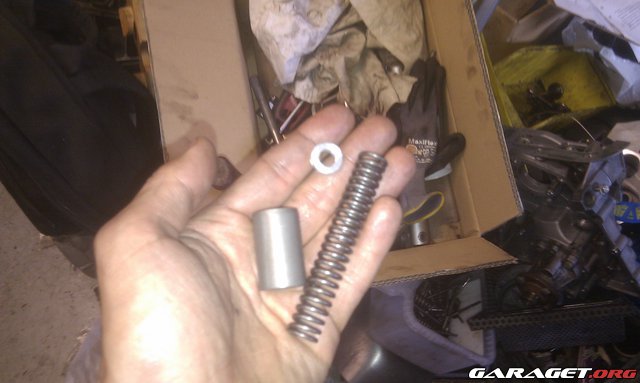

Passade även på att svarva till en 3mm tjock bricka så jag kan schimsa på oljetrycksventilen lite. Behövs nog med tanke på att jag kommer åka med lite större oljemängd än original:

Bytte antennringen på touringen idag och startade den. Den gick normalt tills han blev varm, då dog den och gav samma felkoder: key 02 not recognised och key 01 not recognised.
Nu såg jag även att den antyder att det är fel på vevaxelgivaren, men det kan ju hänga ihop med att den inte känner igen nyckeln eller nåt sånt. Får väl beställa en kamaxelgivare iaf. Fan va trött jag blir, jäkla skruttbil...
