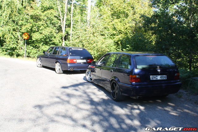

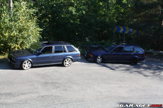

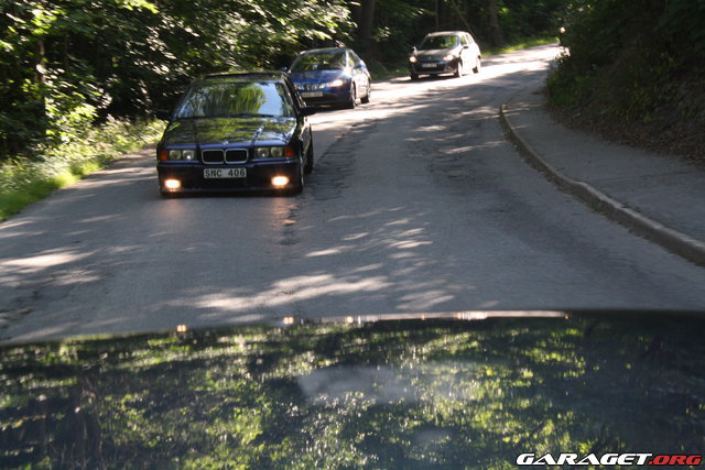

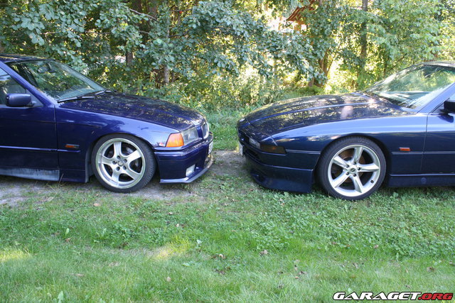

Update 25 aug
Var ute och fota lite söndagsåkning med Max. Jäkligt trevligt måste jag säga!

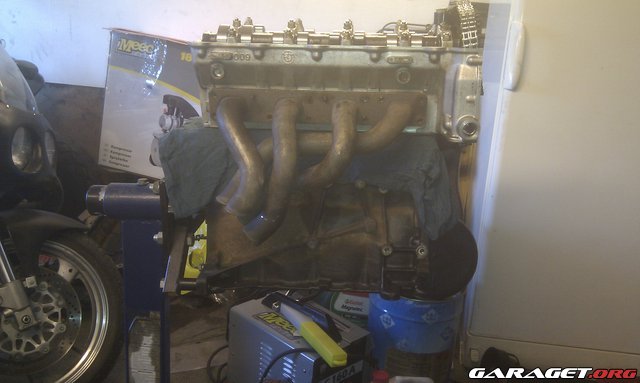

Har börjat fundera på grenrörsbygget:
https://www1.garaget.org/gallery/images/94/93730/93730-030656dbb769bf113346ac0cb4e3fe6c.jpg
Kommer göra något fint ihopklutt av originalgrenröret, får se vad det leder till. Nästa steg är att lyfta i topp och block med motorfästen i bilen och fästa turboflänsen där jag vill ha den, men för det behöver jag en ihopmonterad turbo.

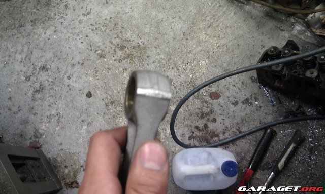

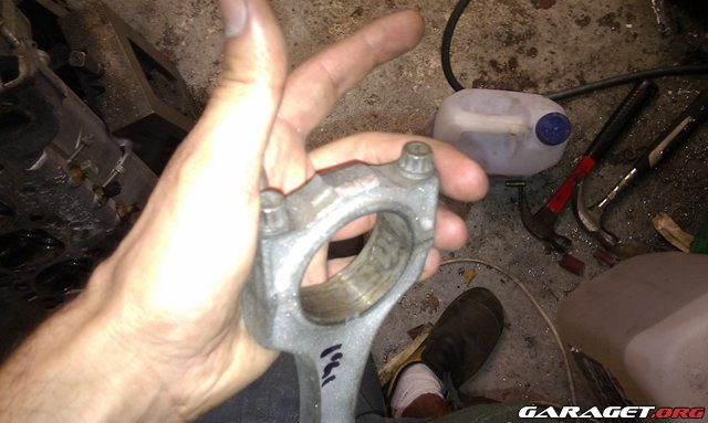

En av flera konsekvenser av att ett vevlager pulveriserades på långa rakan på mantorp i runt 160 blås var att vevstaken och kolven kom lite för nära toppen och lyckades tucha ventilerna lite:

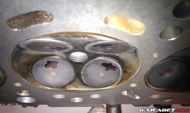

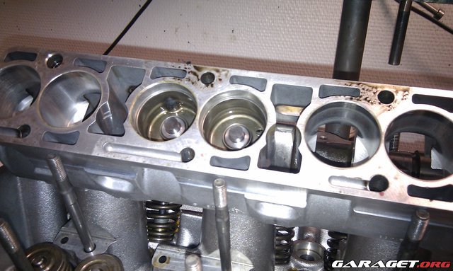

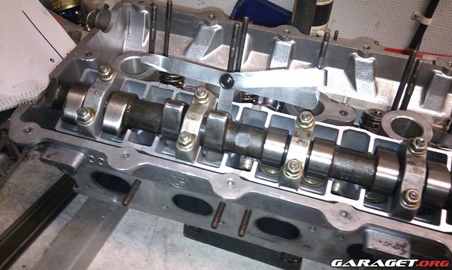

Insugsventilerna räckte det med att slipa in för att de skulle bli täta. Avgasventilerna blev lite, lite krokiga, så fick slipa ventiltallrikarna raka innan jag satte i de igen och slipade in dem.
Eftersom jag slipade ventilerna så blev de lite mer nedsjunkna i ventilsätet än innan och ventilskaften kom därför också lite högre upp än innan så fick ställa om ventilspelet på dem:
https://www1.garaget.org/gallery/images/94/93730/93730-4e24883fabd23705eaf62a3aace096e8.jpg
Det gjorde jag genom att slipa på dessa tappar som sitter i tryckaren istället för den hydraliska tappen som sitter original:
https://www1.garaget.org/gallery/images/94/93730/93730-9986b4bcaaf6185e5a2921fd86dae8c8.jpg

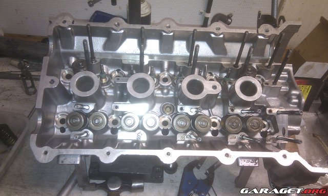

Passade även på att byta lite ventiltätningar:
https://www1.garaget.org/gallery/images/94/93730/93730-f15d62116da68acfed1beeef75d05fc6.jpg

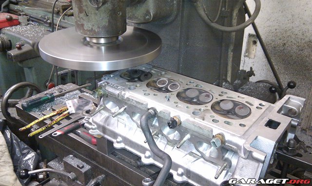

...Och plana av skrotet:
https://www1.garaget.org/gallery/images/94/93730/93730-6e68b04aa725474d16b886e23bab2223.jpg

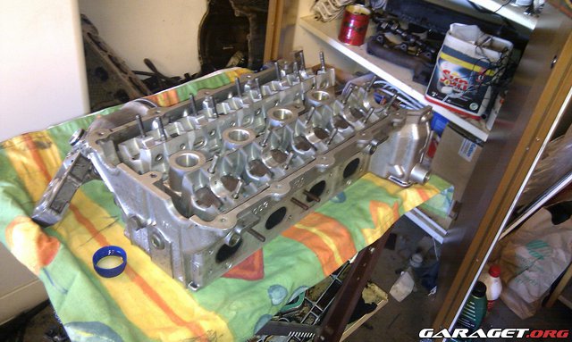

Så nu är toppen fit for fight igen:
https://www1.garaget.org/gallery/images/94/93730/93730-bd9be794a82ea07b75efc19bb4351627.jpg

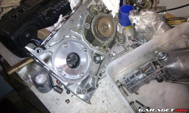

Plockade även ihop oljepumpen:
https://www1.garaget.org/gallery/images/94/93730/93730-ea09a3b023d6e363ee51fbfb73c6185e.jpg

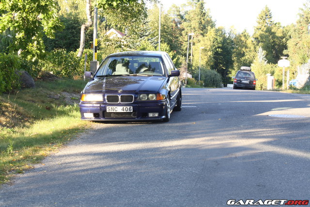

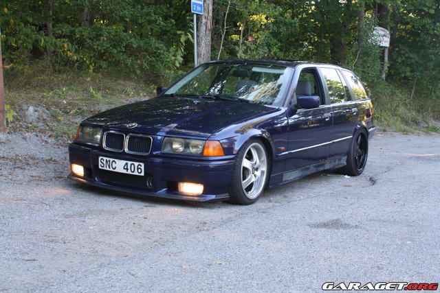

Avslutar med två till schyssta bilder på touringen:
https://www1.garaget.org/gallery/images/94/93730/93730-22a82692c4265e1956ffd8c9d66c1c7f.jpg
https://www1.garaget.org/gallery/images/94/93730/93730-a1469c701f1c9bd129d76fde339bb33c.jpg

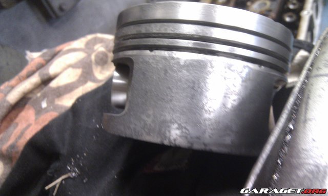

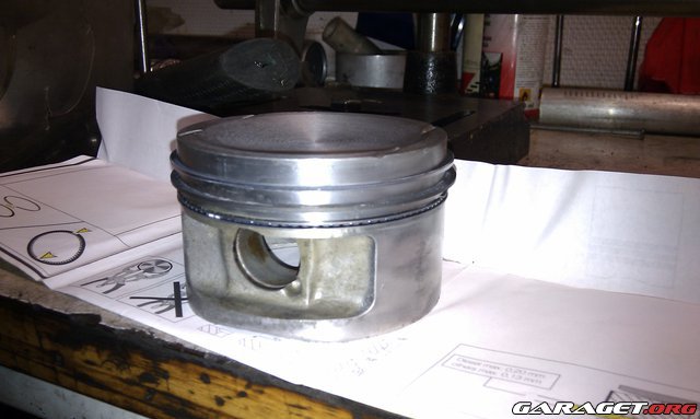

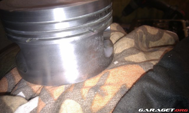

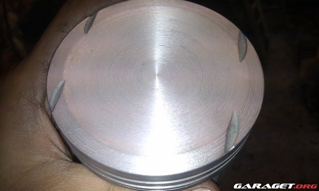

Har fått kolvarna till min m42 turbo svarvade av morbror. Han tog 0,7mm på hela kolvtoppen, d.v.s. han avbildade kolvtoppen fast 0,7mm närmare kolvbulten. Blev snyggt som fan:
https://www1.garaget.org/gallery/images/94/93730/93730-3dbcfafa8e4309741a1600612b21d739.jpg
Dock ser ju resten av kolven ut som skit eftersom jag råkade ha i de i mysbadet lite för länge:
https://www1.garaget.org/gallery/images/94/93730/93730-983432c11df5be6f5b645f5c3b5ad0c6.jpg
https://www1.garaget.org/gallery/images/94/93730/93730-429ffdc524d8fdd37d0c6285327b47bf.jpg
Dock är de uppmätta med mikrometer och de har klarat sig, den värsta hade gått ner sig någon hundradelsmillimeter eller två.

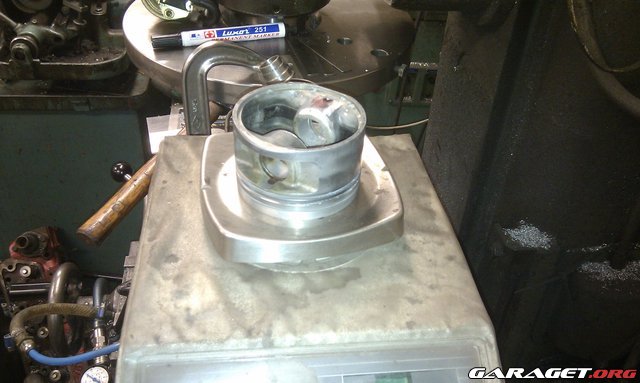

Har viktat in kolvarna, de är inom ett halvt gram:
https://www1.garaget.org/gallery/images/94/93730/93730-d28323fab5bfac666974a3db5ccad05d.jpg

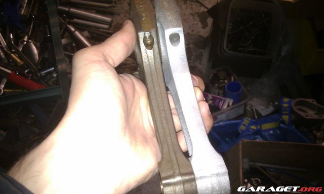

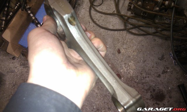

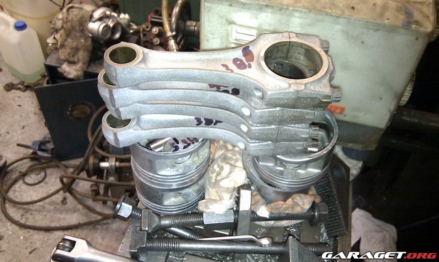

Folk tycker det är helt otroligt att m50 originalstakar håller för 500hk utan problem, men det är inte så konstigt med tanke på att de varkar vara smidda original (det ser man på den breda kanten i mitten på stakens sida, hade den varit gjuten hade det varit en jättetunn gjutskarv där istället):
https://www1.garaget.org/gallery/images/94/93730/93730-2a96181c30870f9bccf2c7694d05d7b6.jpg
Men morbror tyckte ändå det var bäst att bearbeta de lite:
https://www1.garaget.org/gallery/images/94/93730/93730-7a4a6a7a5f0acfac48e296fddd24621b.jpg
Så numera är de polerade och kulpenade eller motsvarande.
När man polerar en stake tar man bort små "höga berg" och "djupa dalar" som finns på ytan som kan agera brottytor vid hård belastning. När man kulpenar så blästar man med kulor eller motsvarande som gör att man skapar spänningar i ytan runt om hela staken som skall göra den starkare. Vet ej om han just kulpenat dem, men någonting är de blästrade med iaf.

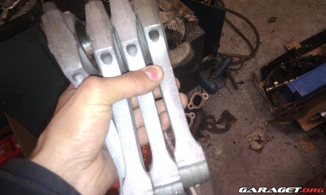

Update 11 september
Har viktat in stakar och monterat nya kolvringar på kolvarna.

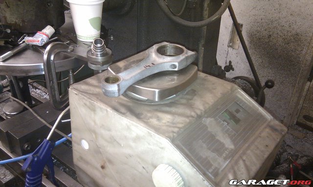

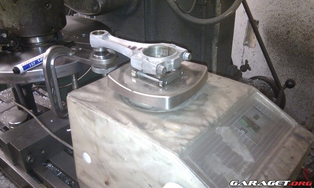

Stakarna viktas in i två steg; först den stora sidan:
https://www1.garaget.org/gallery/images/94/93730/93730-fcae473880d5efcff62804f97b918d16.jpg
Om det diffar så slipar jag här:
https://www1.garaget.org/gallery/images/94/93730/93730-f457b18de7cfe9aae9c9fd3a5539a792.jpg
Sedan vägs hela staken:
https://www1.garaget.org/gallery/images/94/93730/93730-e2af0514b870ea42464a27fec2f56f72.jpg
Och om det diffar då så slipar jag här:
https://www1.garaget.org/gallery/images/94/93730/93730-aa9c3a495649776b6745c002ca31660a.jpg
Så nu diffar kolvarna på 0,5 gram och stakarna på 0,1 gram (lite overkill, jag vet, men nu blev det så):
https://www1.garaget.org/gallery/images/94/93730/93730-8b41c8b5ad65600bb52cc485dc083595.jpg
Nya ringar:
https://www1.garaget.org/gallery/images/94/93730/93730-b3ed2eba40893e449b0eaa30e215959b.jpg
Nu ska jag bara bygga klart tråget och få tillfälle att balansera min vev, sen kan jag smälla ihop motorn och börja med grenröret och resten av turbokonverteringen!
/T
