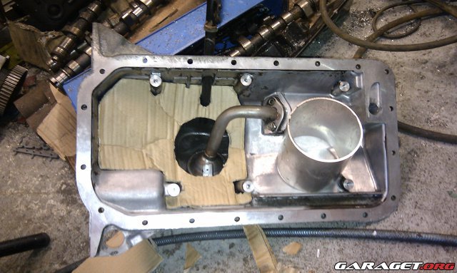

Liten update 12 september
Trågbygge:
https://www1.garaget.org/gallery/images/94/93730/93730-e721490e0a5b1867c6aacbc94aa33c8f.jpg
Fixade en mall idag. Nu ska tråget skickas iväg till någon som kan svetsa aluminium.
Det som görs med tråget är: utökad volym, skvalpplåtar, oljeretur från turbon och nippel för oljetempsgivare.
På söndag åker jag iväg på utbildning i två veckor, så när jag kommer hem så är förhoppningsvis tråget klart.
smile
/T

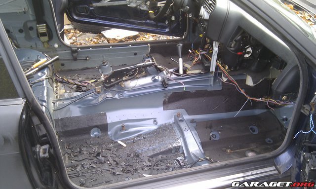

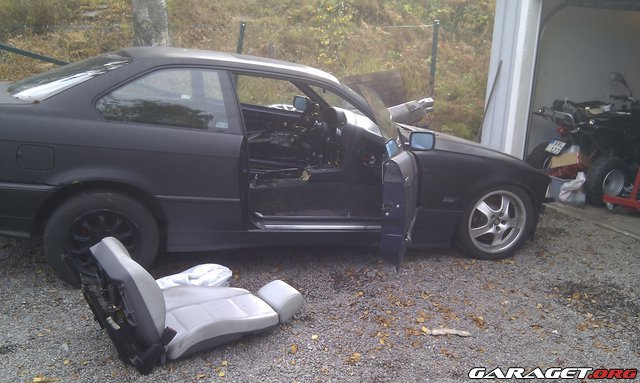

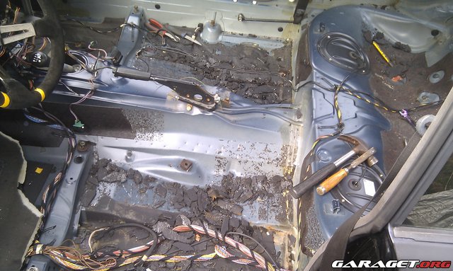

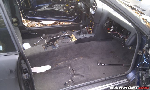

Update 30 september
Tråkig updatering, har rivit lite mer i liket:
https://www1.garaget.org/gallery/images/94/93730/93730-bb4ce2a787fc6938f082eca4b9acef82.jpg
https://www1.garaget.org/gallery/images/94/93730/93730-de452b8f075d266ea6add4b8fae18c59.jpg
Rev golvmattan och började hacka loss asfaltsmattorna:
https://www1.garaget.org/gallery/images/94/93730/93730-1e2b5be06f94efdfc3e3b95abe5a3003.jpg
https://www1.garaget.org/gallery/images/94/93730/93730-fa8aa623b4cf0c2cbe88c4c1df83a211.jpg
Körde på gammalt vikingavis med huggmejsel och hammare, men lär få tag i en tryckluftsdriven slagmejsel så spar jag mig nog många svordomar och blåtummar...

HannesVe skrev:
En mycket trevlig tråd må jag säga! Fint jobb du lägger ner! Pren lagd smile
Tacktack! Välkommen! smile
/T
476 Inlägg
1 oktober 2013
#669
Hitta du nå roliga hål lr verka den fin i golvet?  smile
Bmw 328 Coupe E36 projekttråd - http://www.garaget.org/forum/viewtopic. … 2#p3136752
Installationselektriker
476 Inlägg
1 oktober 2013
#670
1 507 Inlägg
1 oktober 2013
#671
Den verkar fin, men har mycket asfaltsmatta kvar att riva. Om rosthål finns så är det längst bak i golvet mot där baksätet börjar.
/T
204 Inlägg
1 oktober 2013
#672
Värm med en gasolvärmare först senså kommer det gå mycket bättre smile
"If one day the speed kills me, do not cry because I was smiling."
1 507 Inlägg
1 oktober 2013
#673
Blir den inte mjuk och kladdig då?
/T
204 Inlägg
1 oktober 2013
#674
lite mjukare men inte så värst kladdigt och går sjukt mycket snabbare att få loss smile men räcker mad att bara köra en värmepicka sakta framför så släpper det smile
1 507 Inlägg
1 oktober 2013
#675
Ok, för nu lossnar det stora kakor för de är så hårda och torra. Får testa med värmepicka och se om det går lättare smile Tack för tipset.
/T

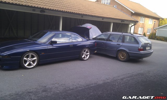

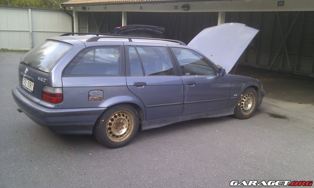

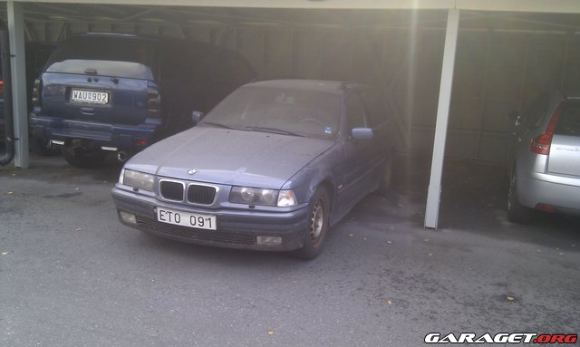

8 oktober 2013
#676

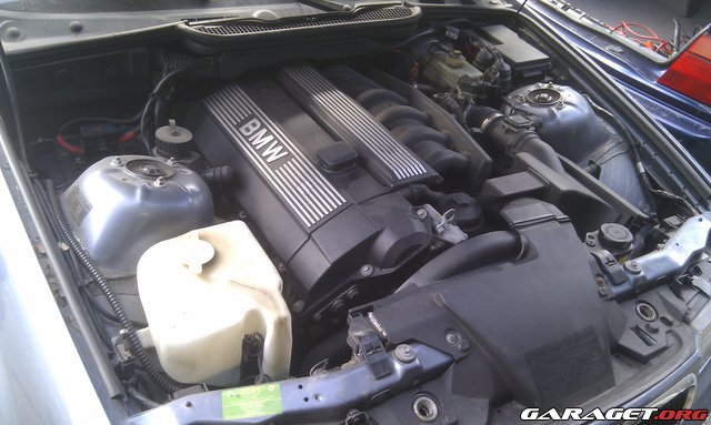

Update 8 oktober
Har hämtat min vinterpulka, dags att göra iordning den nu, vintern närmar sig med stora kliv:
https://www1.garaget.org/gallery/images/94/93730/93730-edfb5197f8b5fdada3135e4b8509b884.jpg
Kablade igång han med Fläskberget. Fläskberget får stå med tak över huvudet tills vidare.
Ett styck lagom rostig e36 320 touring av årsmodel 1999 med dryga tjugotretusen mil i ryggsäcken:
https://www1.garaget.org/gallery/images/94/93730/93730-56f5047a69653400b3246aedf5c4cbc7.jpg
https://www1.garaget.org/gallery/images/94/93730/93730-0f3c149af7a8e0b46f9d9733d75eb80b.jpg
Det sitter visst en 40/40 sänkning på.
Original:
https://www1.garaget.org/gallery/images/94/93730/93730-610865ba0cdead235f2b5236d1babac9.jpg
Ska få smaka i vinter smile
Den ska få nya hjullager och bromsslangar fram. Skönt att slippa köra min gamle äckliga 740 i vinter smile

222 Inlägg
9 oktober 2013
#677
Kul med en till BMW smile Du vill inte sälja baklyktorna med vita blinkers eller byta mot original? smile Skulle nämligen vilja ha vit tongue
"Speed has never killed anyone, suddenly becoming stationary... That's what gets you." -Jeremy Clarkson
368 Inlägg
9 oktober 2013
#678
tänkte de e dags att skriva lite wink hur många bmw:s har du inte nu egentligen ? och det måste va goare med en e36 än fjolårets slö40 tongue
235 Inlägg
9 oktober 2013
#679
vad ska vinterbilen heta då? rucklet kanske?
1 507 Inlägg
9 oktober 2013
#680
Nja, kanske vill ha vita blinkers på min 328 sen tongue
4, men Fläskberget ska ju säljas. Ja det blir gött, men 740in gick faktiskt lite bättre än vad 320in gör tongue den var fan vass för att vara en slöhög tongue
Vet inte, har inte känns efter tillräckligt än tongue
Kul med respons! smile
/T
