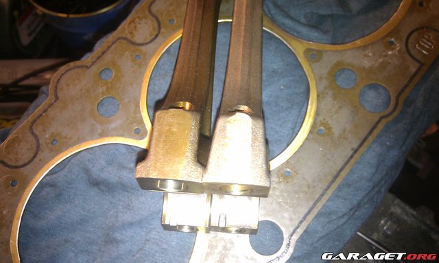

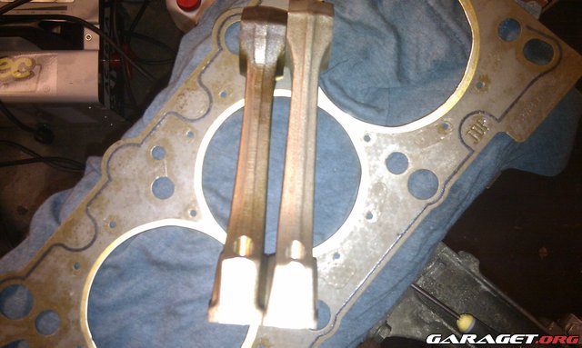

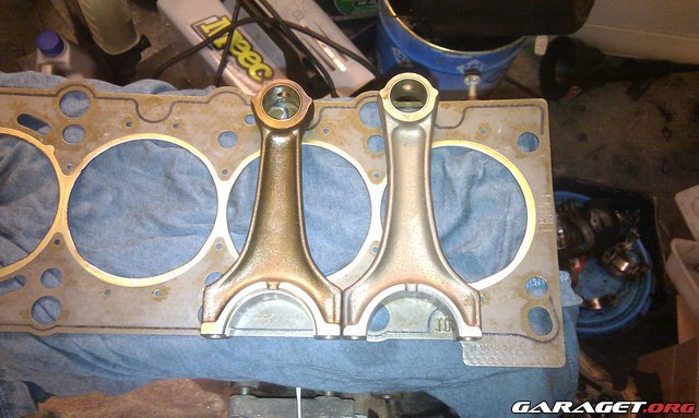

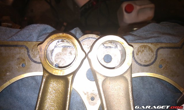

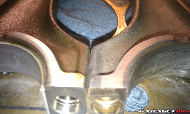

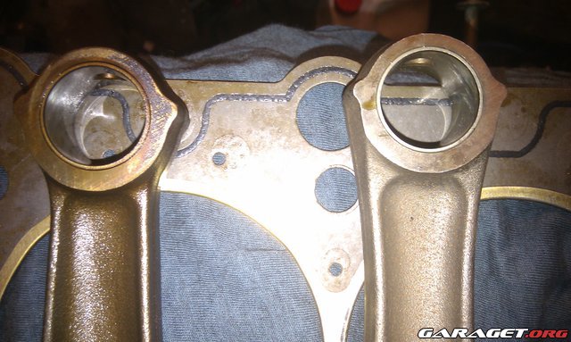

Det är ofta jag har hört folk säga att "ickevanosstakarna är MYCKET kraftigare än vanosstakarna" eller "Vi jämförde vanosstakar med ickevanosstakar och ickevanosstakarna var MYCKET tjockare" etc.
Kom fram till att jag har ju för bövelen både vanos- och ickevannosstakar, så jämförde de en gång för alla!
Ni får skapa er egna uppfattning, ickevanos 135mm till vänster, vanos 140mm till höger:

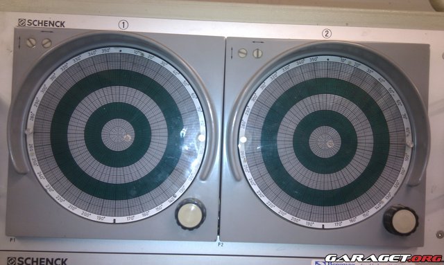

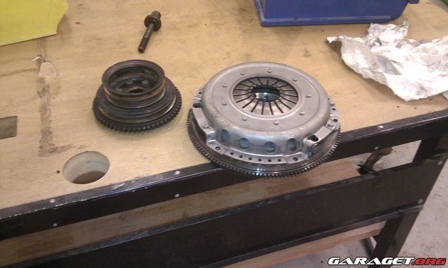

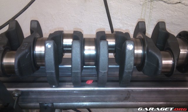

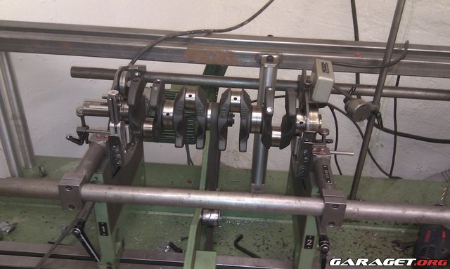

Har balanserat min vev! Dock bara veven än så länge, ska balansera med svänghjul, tryckplatta och triggerhjul också har jag tänkt.
https://www1.garaget.org/gallery/images/94/93730/93730-7e9769096c4224373ee618111be0af14.jpg
Balans:
https://www1.garaget.org/gallery/images/94/93730/93730-db10e395cc1f8af0b1513635d62ded8a.jpg
https://www1.garaget.org/gallery/images/94/93730/93730-d508d180f7b19c2de7cfcd3fcabf6f16.jpg

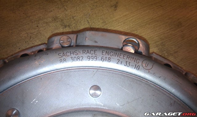

Detta hade jag tänkt balansera med innan jag är nöjd:
https://www1.garaget.org/gallery/images/94/93730/93730-0aca0c85cf61a31a51548286d7371dc5.jpg
Ingen idé att spara på krutet nu:
https://www1.garaget.org/gallery/images/94/93730/93730-21d3dfe9caa8a87d839687b0be11e6cd.jpg

antar att du jämförde m50b25 vanos och icke vanos stalkat där skillnaden är markant, men ta tex m50b25 mot m52b28 stakar så kommer du se en märbart stor skillnad.. smile
"If one day the speed kills me, do not cry because I was smiling."
204 Inlägg
19 oktober 2013
#695
därav att alla säger att vanos stalkarna är klenare än icke vanos wink
Här har du en länk på en bild från minna 2 motorer så ser du skillnaden.
http://www.garaget.org/mypage/gallery_i … ge=2085985
mvh F
1 507 Inlägg
19 oktober 2013
#696
Yes, b25 iv och b25 v. Jo, vet att b28-stakarna är klenare smile
1 507 Inlägg
19 oktober 2013
#697
mvh F
Ja kanske är just 328 stakarna folk menar då... Har dock hört folk säga att det är bättre att turbokonvertera en iv pga. kraftigare stakar, men de kanske bladade ihop det då smile

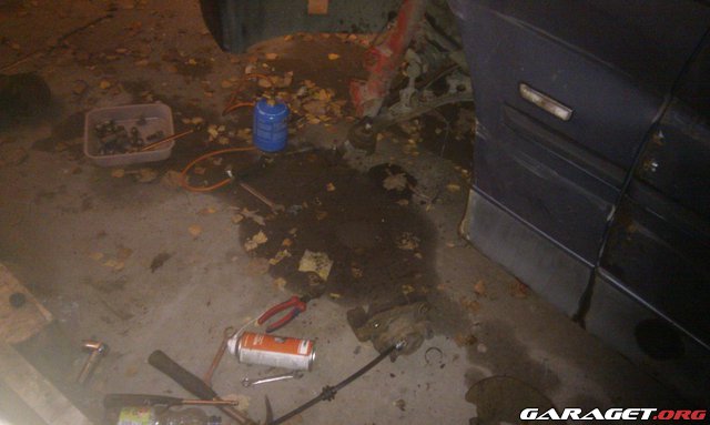

Tråkig update 7 november

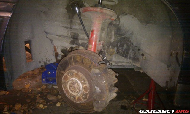

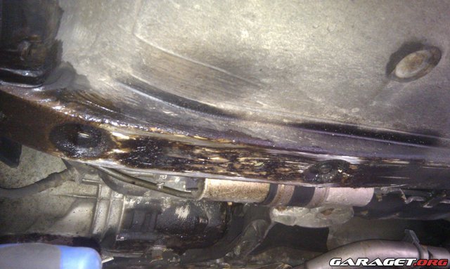

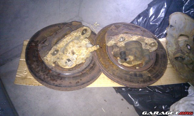

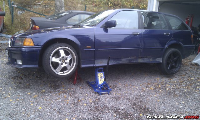

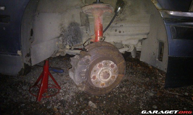

320in har fått nya hjullager fram (bytte bara naven till några som inte har kassa lager), nya bromsslangar fram och bättre begagnade framskivor eftersom det vibrerade lite i ratten vid inbromsning:
https://www1.garaget.org/gallery/images/94/93730/93730-3ce2ad574b1157e57bf2682c0063f9a6.jpg
Ena sidan klar:
https://www1.garaget.org/gallery/images/94/93730/93730-93857e426dfdbc4a6756c164f86b68c8.jpg
Andra sidan:
https://www1.garaget.org/gallery/images/94/93730/93730-ea9b07307f1ff9eeeb87e4f8457dd4ca.jpg
Klart:
https://www1.garaget.org/gallery/images/94/93730/93730-7d4c5b74a35841961d5b4c8979a4fa53.jpg
Kabeltrasslet som syns är till slitagevarnaren...
Tråkmeck, men sånt som måste göras om man nu ska ha något att åka med i vinter... Har en liten läcka i avgassystemet så tänkte ta hjälp av min buddy Fredster och yxa ihop något nästa vecka - så man åtminstone hör när man ska växla.
Hoppas på att komma framåt med Liket nästa vecka också...
/T
