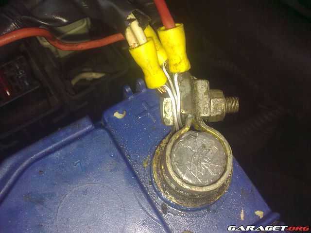

Bilen startade perfekt idag. vi tog biltemas gula kabelskor med ringar och matade på varenda kabel som gick på plus.
Men vem vet vi kanske bara har tur idag tongue men det är värt och prova smile
Så gjorde vi

Så ser kontakten ut
