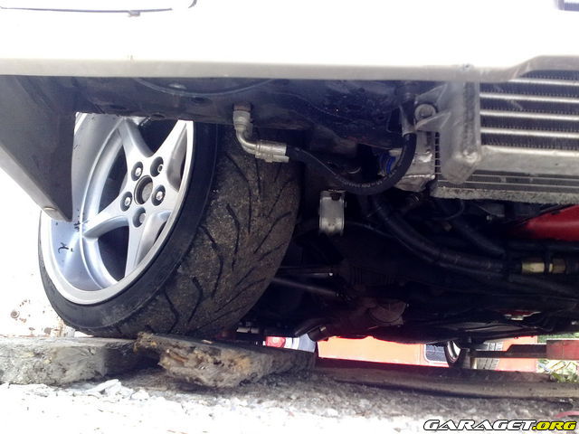

åja, det går att öka endel, jag kör med 8,5" fälgar
Men man måste ändra styrvinkeln på "rätt sida". med andra ackerman vinkeln, innerhjulet styr ca 25 grader, och ytterhjulet styr ca 35 grader
https://www1.garaget.org/gallery/archive/125922/986134_sydv0n.jpg
https://www1.garaget.org/gallery/archive/125922/986133_9rr3q9.jpg
