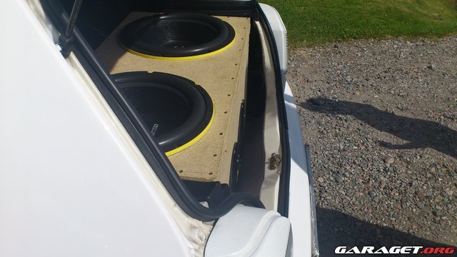

Då var det dags för en uppdatering. Köpte spånskiva idag och fick hjälp av Conny eftersom jag tog bort gipset på vänsterhanden idag. Har inte kunnat göra direkt jättemycket men med hjälp från Conny och Angelica. Dock kunde jag inte slita mig från att titta på så det blev en del gjort för mig också. Det var inte skönt för lill-fingret att använda skruvdragare t.ex, inte spika heller för den delen. Men det var det helt klart värt.
Idag har vi åstakommit en labblåda eftersom vi aldrig har prövat GZ tidigare så kändes det som en bra idé.
Första utkastet på låda blir en 151,2L låda med 2st 6" Aeroportar. Med basar och portar borde lådan komma ner på typ 120-130 - Där omkring.

Idag så har vi finjusterat lite så att säga, basarna är nu kopplade på varsit steg i 1 ohm. Conny hjälpte till med multimetern som vanligt då det skall börja syncas steg. Vi börjar lite snällt med att mata dem med 45.2v vilket ger totalt 2043w i 1 ohm... Lagomt för inspelning wink
Sedan så har batteriet fått en ny plats i bagaget, numera står det på högkant framför bakljuset på förarsidan. Dock när vi skulle dra fast det med ett montageband så råkade Conny lägga ena delen av bandet emot pluspolen, rackarns vilken smäll.
Vi fick ett tips av Racer_putte då vi va i gävle med honom och eriksson84 att använda oss utav ett PVC-rör i bakkant av bagaget för att hjälpa luften att strömma uppåt istället för att fastna i nederkant av bagaget. Men då vi hade fått tag på ett rör utav grannen så kom Conny på idéen att använda oss utav lexan istället för att få till välvningen, med en del pyssel så är nu även detta monterat och resultatet ser ni här nedanför.
Nu står bilen med Ctek och håller på med en lugn inspelning medans vi är inne för att skriva denna uppdateringen, det skall ju provlabbas lite imorgon i umeå inför lördagens tävling under Wheels i Umeå.
Vad tror ni? kan detta resultera i en höjning samt ett nytt personbästa eller kommer vi få stå i skammens vrå?

Ja idag fick vi på stålbaffel! Tack till Fredrik Eriksson och Conny Sjöberg för gedigen insats och hjälp. Klara var vi vid 16.30, tajt om tid dvs eftersom vi skulle åka och labba i Umeå, Umeågatbilars onsdagsträff startade 18.00.
Väl på plats (18:15) körde vi ett svep för att försöka hitta peaken, ingen lätt match med denna låda kan jag säga! Men från 47-55 spelade vi exakt samma.
Första burpen med ton (48hz) så fick ut 148,8. Ökade då hertzen till 54 och vips var vi uppe på 149,6. (bildbevis finns :p) Dock hann vi inte spela någon musik idag, det får bli nästa gång istället smile
I vilket fall som helst känns det oerhört roligt att slå "grundmålet" med nya grejerna som var över 148,5 vilket vi tog på första burpen.
Att sedan spela 149,6 trodde jag aldrig, men glad blev jag.
