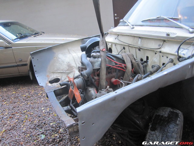

Här kommer en uppdatering på projektet.
Bilen är hemma nu och b20 in är ute och motor rummet är rensat på bromservo och diverse grejor smile
B230 in är ihängd så imorgon kommer framvagnsbalken, växelådstunnel och en liten lucka till fördelaren göras smile Det är målet men hoppas på mer givetvis smile
Några bilder smile
B20in smile Plockat av bensin värmaren smile

Plockar ut värme paketet.
https://www1.garaget.org/gallery/images/61/60894/60894-9f077385f0b8283eca2a00c6f5ec5401.jpg

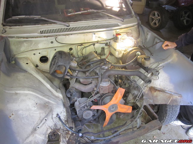

Motor rummet rensat.
https://www1.garaget.org/gallery/images/61/60894/60894-7065bf09e08f960ed0dde27d51397df0.jpg
Ute för att lyfta ut motorn smile
https://www1.garaget.org/gallery/images/61/60894/60894-6653d651f567f4bd33cdba07db8db7c7.jpg

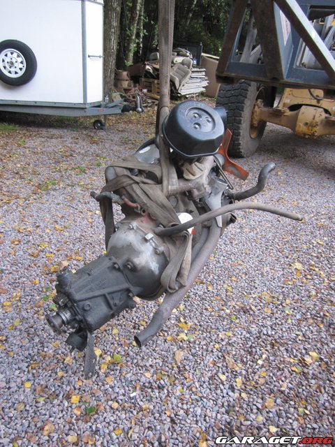

Motorn klar för att lyftas och självklart lyfte vi med lastare wink
https://www1.garaget.org/gallery/images/61/60894/60894-e148edefaf662a2b4b995b85b33f4e11.jpg

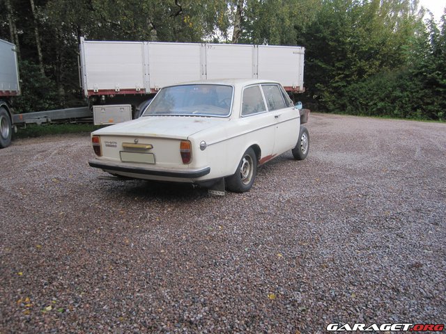

Bilen bakifrån, inte så farligt rostig den är orörd det är ett äldre par som haft den sen ny smile
https://www1.garaget.org/gallery/images/61/60894/60894-622b474f442821aea0338024070f6616.jpg

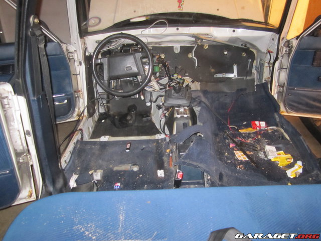

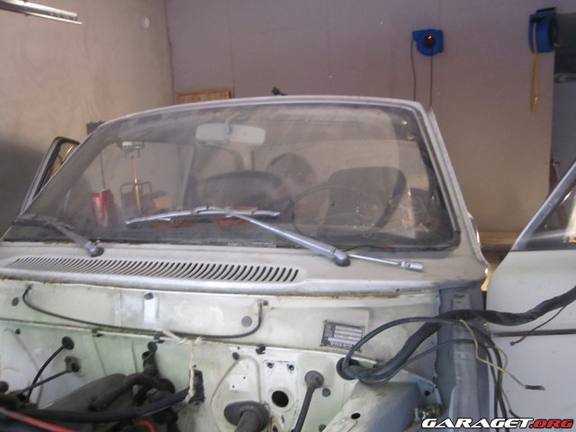

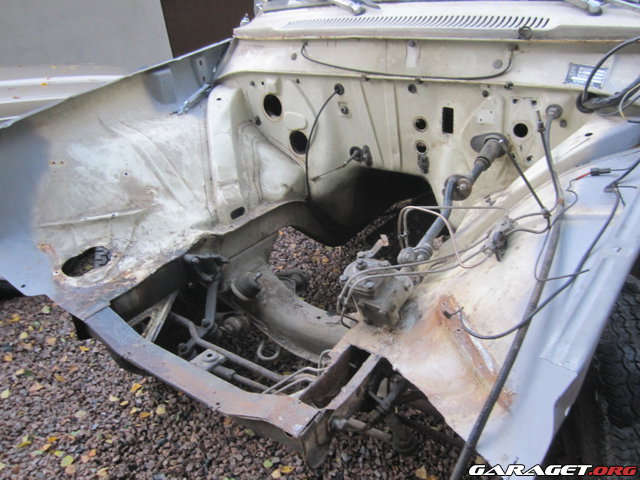

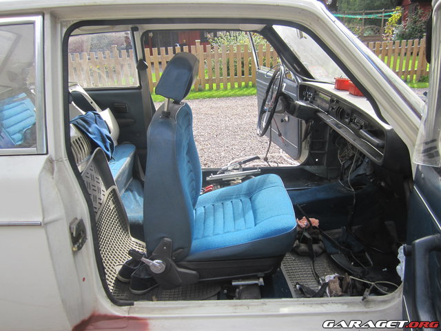

Här har vi börjat plocka ut inredningen ur 140:an
https://www1.garaget.org/gallery/images/61/60894/60894-0f6731d7ba0985640d4cd90c4de893ad.jpg

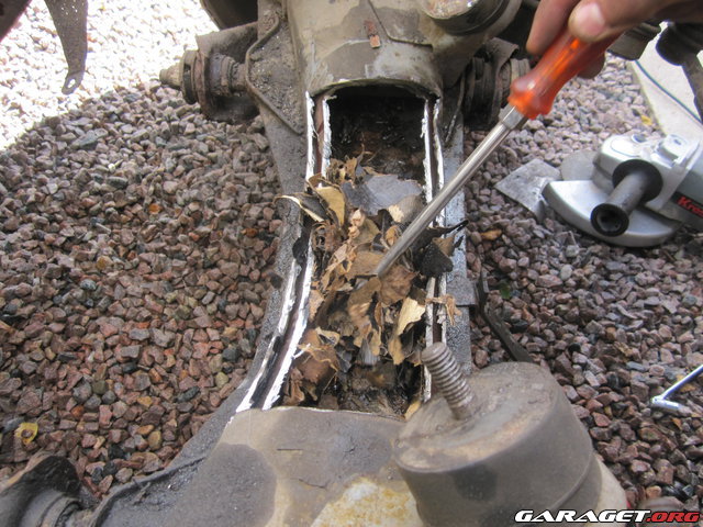

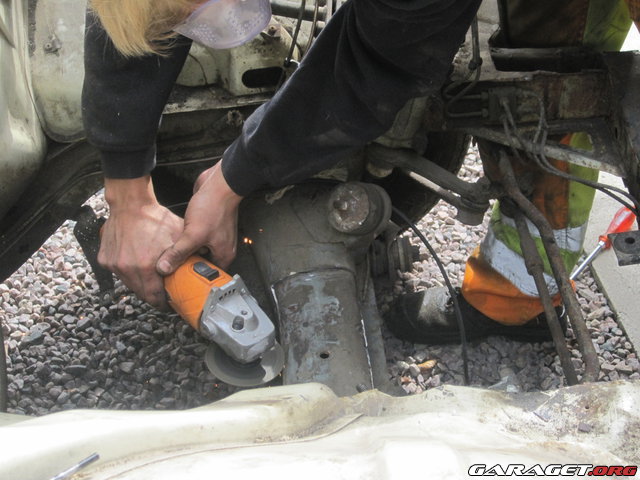

Nu började vi att kapa framvagnsbalken
https://www1.garaget.org/gallery/images/61/60894/60894-e6777103d499c6f9478f33860853f17d.jpg

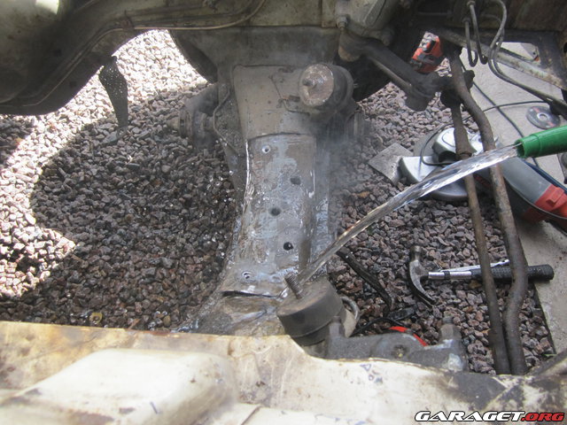

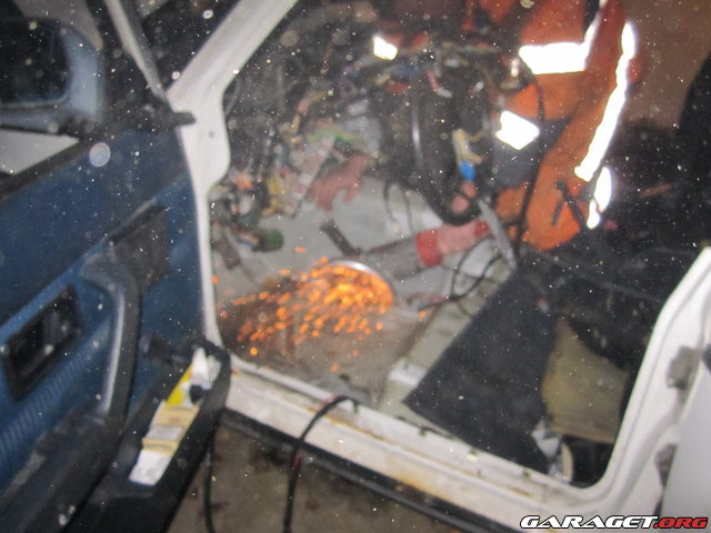

När vi kapade så började det visst ryka lite och slog upp lågor, men tänkte att det var kanske någon techtyl.
https://www1.garaget.org/gallery/images/61/60894/60894-42c919165ac4bf259e0c33df75af0f99.jpg
Det visade sig att det låg löv o träspån i den till vår förvåning tongue
https://www1.garaget.org/gallery/images/61/60894/60894-d83f3dda6ecde919dba8bbaf24221db2.jpg

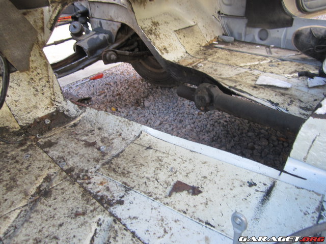

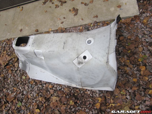

Kapat bort växelådstunnelen
https://www1.garaget.org/gallery/images/61/60894/60894-adfe5b6c62b08ad8a3deaf476bf838d4.jpg

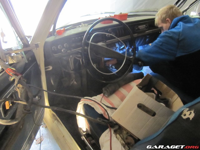

Sedan tog vi vår 245:a reservdels bil och började rensa för skulle ha instrumentpanelen och växellådsbalken.
https://www1.garaget.org/gallery/images/61/60894/60894-8dc549d0220b21e14ef88923211067f8.jpg
Bara några sekunder efter denna bilden stog det 2 meter lågor ut igenom bilen så fick puttat ut bilen ur garaget och fick tag i brandsläckaren och fick släckt den.

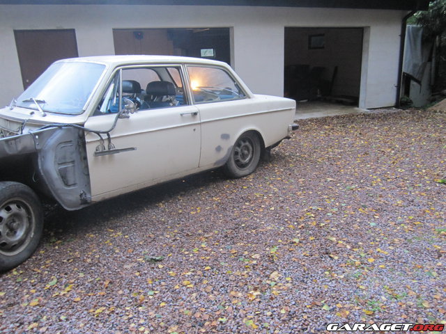

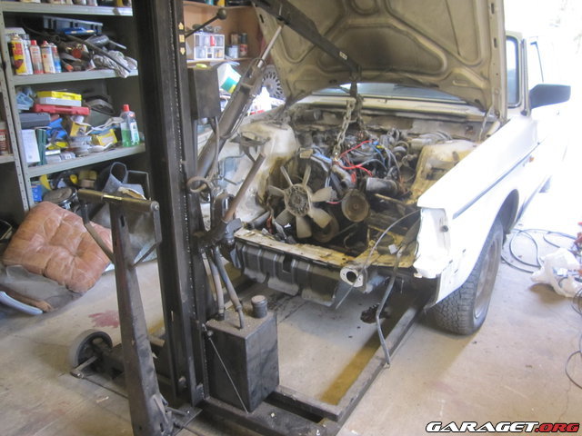

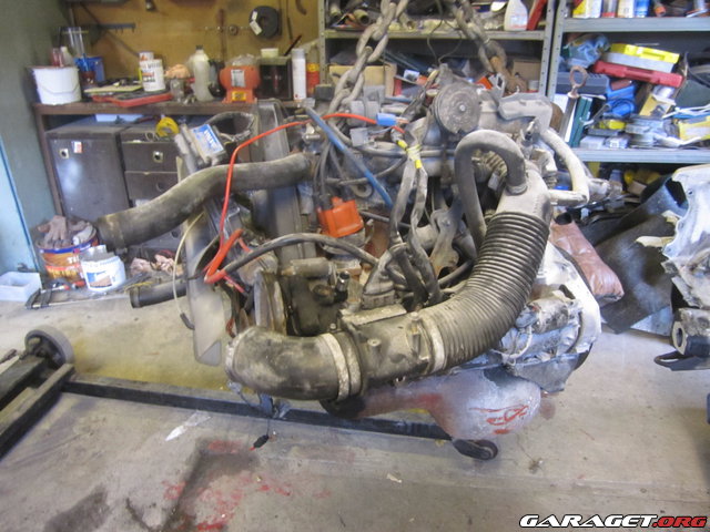

Putta in 245:an i garaget där vi har 142an för att lyfta ut motorn
https://www1.garaget.org/gallery/images/61/60894/60894-750dbd32494bd0988f212a8549f2eb55.jpg
Motorn ute och började plocka av generator, servopump och all el osv för att istället förgasar konvertera eftersom vi ska slippa elen för ska köra på ms efter bes till turbon smile
https://www1.garaget.org/gallery/images/61/60894/60894-bf08b4ea7edb029d8af4ffb848a5c50b.jpg

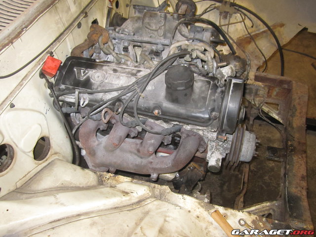

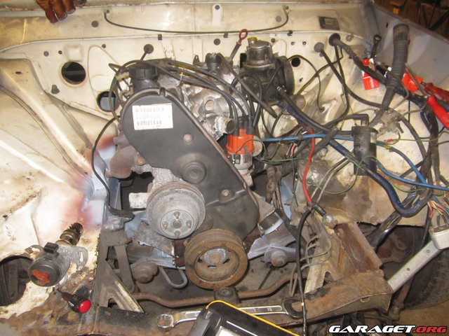

Motorn i satt för att kolla hur den satt, fick slipa lite på grenröret och tog bort utvikningen från rambalken på höger sida så blev där bra plats.
https://www1.garaget.org/gallery/images/61/60894/60894-f0018b3d4f9e4e0ae80b1baaceb2f0e6.jpg

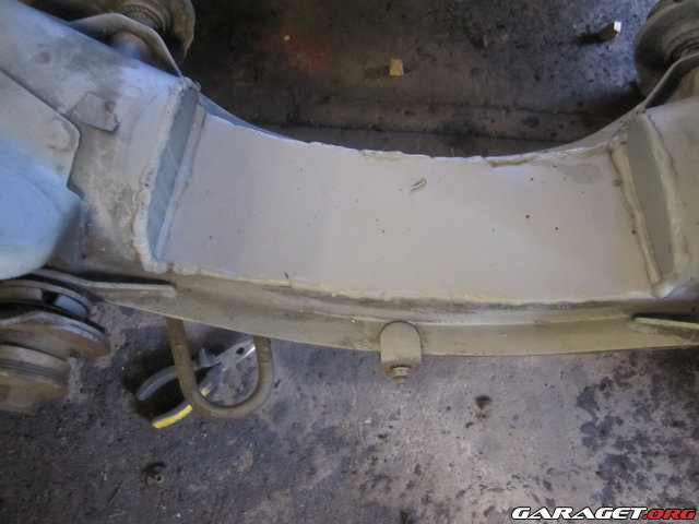

Framvagnsbalken svetsad, svetsningarna ska putsas till efter bes.
https://www1.garaget.org/gallery/images/61/60894/60894-dedab34f5cefa793b3e6842d4c25f5eb.jpg

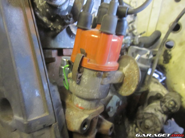

Satte på b21 fördelare så behövde vi inte göra nått med elen utan tar bara kontakten från b20in smile

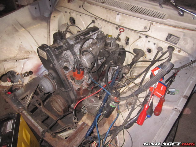

Satt i allt och kopplat in elen snabbt för att se så motorn gick runt osv dock gav den ingen gnista men det är fixat nu ska sätta på bränslepump och fixa elen bättre innan start.
https://www1.garaget.org/gallery/images/61/60894/60894-b705bf7db517c88c73a093e1db7ba154.jpg

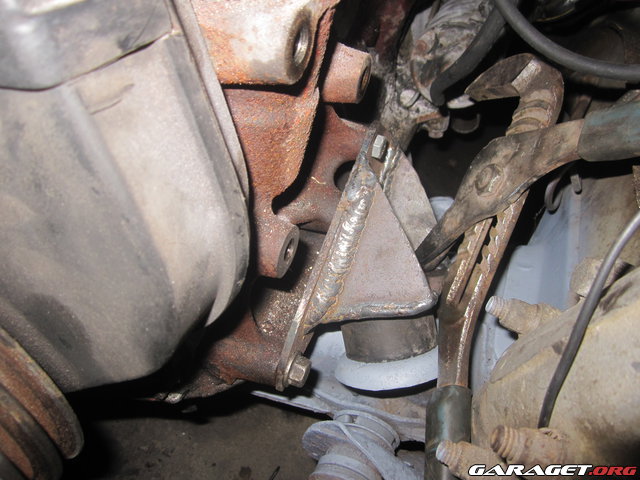

Motor fäste vänster sida.
https://www1.garaget.org/gallery/images/61/60894/60894-df4bd7d6d229a51acd332dfe5a76ed06.jpg

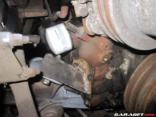

Höger motorfäste inte det snyggaste men lär hålla, fick sätta på mindre oljefilter från en penta motor.
https://www1.garaget.org/gallery/images/61/60894/60894-ea7c5273b9f741f6a07d85686ec5a325.jpg

25 oktober 2011
putter skrev:
finns det nån form av tanke bakom balk och kardantunnel kap?
det är en självbärande kaross??
jag skulle inte köpa en bil där nån kapat framvagnsbalk på detta viset
är det inte bättre att göra som alla andra och bygga om oljetråg?
vad tror du bes säger när dom ser den balken????
enligt min mening så har du försvagat balken, men vad vet väl jag
tror inte det är några större påfrästningar på balken, frågan är som sagt vad besiktningen säger smile
235 Inlägg
25 oktober 2011
Men det såg ut som en stor del av balken kapades bort, nog tror jag att balken har försvagats.
Jag är erfaren/stilig, och har vid ett flertal tillfällen iakttagits någorlunda nykter.
937 Inlägg
25 oktober 2011
ja det har den säkerligen men om man har en balk som är 120X70mm å med 3 mm gods och om man kapar lite å svetsa och ha sig så ge inte den sig i första taget ändå smile det är ju inga stor på frästningar smile
146 Inlägg
25 oktober 2011
Framvagnen är förstärkt under där vi kapat så klart med fyrkantsprofil osv, o om du inte vill köpa en bil med kapad framvagn behöver du inte vara orolig att du ska behöva köpa denna för den kommer inte att säljas.
Plus att där vi kapat är det inga förstärkningar det ligger i underkant i balken, och växelådstunnelen lär inte bli svagare för vi har ju förstärkningarna från 240in kvar i tunneln blir ju starkare med den tunneln än att bygga egen.
Senast redigerat av volvo850power (25 oktober 2011)
