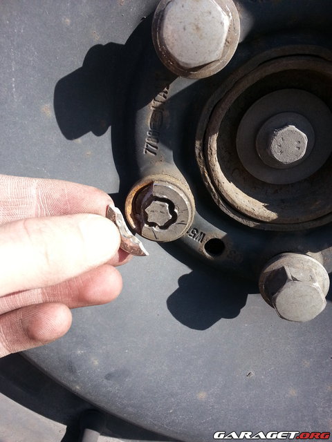

Skulle byta till sommahjulen idag, var ju så varmt och skönt väder!!
Höger sida gick bra, och man kunde se att bilen fick tillbaka lite av sin attityd!
Men se var det dags för vänster sida, PANG sa det... mad
https://www1.garaget.org/gallery/images/83/82207/82207-a317f7298d6544e76f55860929fdbec6.jpg
Låsbulten gick sönder och hylsan blev även den kass!!
Vad fan gör man nu då, när man inte har svets eller något hemma! Blir att smöra för Volvo i morgon när jag ringer och boka stora servicen!

9 mars 2014

#672
Figgis skrev:
Typiskt, kan det krångla så ska det!
Ofan att det kan!
Antingen blir det en tur till biltema i morgon o fixa deras sats och prova med, eller så hoppas jag volvo kan lösa det!
Murphy säger jag bara.....

#673
Volvos låsbultar är skit ! Har varit med om två gånger att man får svetsa på en mutter och dra bort skiten. Aldrig mer säger jag bara
One Life - Live It !
3 860 Inlägg
9 mars 2014
#674
Jag sa det idag också.. sista gången någonsin det sitter sånt skit på min bil! Menar, bulten i sig sitter ju, här har själva kanten bara spruckit på det viset!
Ja, jag har ju inte tillgång till svets men jag vet att det är ett vanligt knep... Såg dock att Biltema har ett kit för detta problem, vet dock inte om det är något att ha?! Verkar som m man ska dra hylsan över bulten med släcka el hammare och sen dra loss eller?
http://biltema.se/sv/Bil---MC/Verktyg-o … st-191268/
Men, då förbrukar man ju en hylsa per bult... behöver ju ha av 2 bultar, orka köpa 2 kitt för det... hmm
Autotech

Du har ju plåtfälgar nu så du har ju gott om plats att laborera runt. Jag hittar för tillfället inte min hylsa (aldrig slarvat bort den innan, eller någon annan...) , så jag funderar på att borra bort den. hmm
Det sarkastiska är att jag inte ville använda dem när jag bytte till vinterhjulen, men vart tvungen i med att jag annars vart fyra bultar kort lol
Ja, jag ska då inte använda dom eller liknande igen!!
Och det blir nog att slå över någon större hylsa och förhoppningsvis dra av den i morgon!

#677
Har du dragit dom med handkraft? Testa med en polygrip eller rörtång och få loss dom.
Ska testa det med, men nu har jag ingen riktig rörtång, ingen rejäl iaf. Bor man i lgh har man sällan användning av alla verktyg som är bra att ha när det handlar om bilen.. hmm
Japp, dragit dom för hand. Och jag var ändå försiktig! Det funkade perfekt på vänster sida... höger sitter så, ja... Tror materialet i bulten gav vika pga ålder och tidigare våld anagligen..

#679
De roliga med dessa skruvarna e att där sitte en lös hylsa utvändigt på denna för att inte kunna banka på vilken hylsa som och stjäla fälgen på de viset. Vag har kommit på det samma efter att ha blivit av med en massa hjul över tiden. Länken på hylsorna från biltema skulle nog gå men de handlar om en del våld för att få den lösa hylsan utvändigt att knipa över skruven men det skall gå med en massa vilja och vw specialverktyg, slägga-modell-stor!
http://www1.garaget.org/gallery/images/83/82207/82207-a317f7298d6544e76f55860929fdbec6.jpg
Precis... "lös" del längst ut. Men, om man tvingar en annan hylsa på, med kraft, så bör den nå in till själva bulten också... det skiljer ju inte i dimension som tur är!
EDIT:
Kopierat från Bilia.se:
Om en låsbar mutter av någon anledning ej går att lossa måste den skäras sönder. På grund av mutterns höga säkerhetsnivå är detta den enda servicelösning som rekommenderas
Reservnyckel går ej att beställa, istället rekommenderas ny sats med låsbara muttrar om kunden har förlorat sin nyckel
