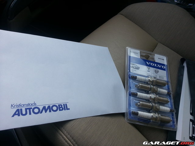

Dom var väl inte helt nöjda med vad dom åstadkommit och kundmottagaren hade en paket nya tändstift liggandes till mig.

Såå... vad ska man köpa för detta??
https://www1.garaget.org/gallery/images/83/82207/82207-b37bce8bf601fa2b3b66326af20f2b12.jpg
Någon som har något bra tips på vad man använder detta till nu?
https://www1.garaget.org/gallery/images/83/82207/82207-9a4e5cf1967655c6534a6317394e679d.jpg
Presentkort och nya stift.
