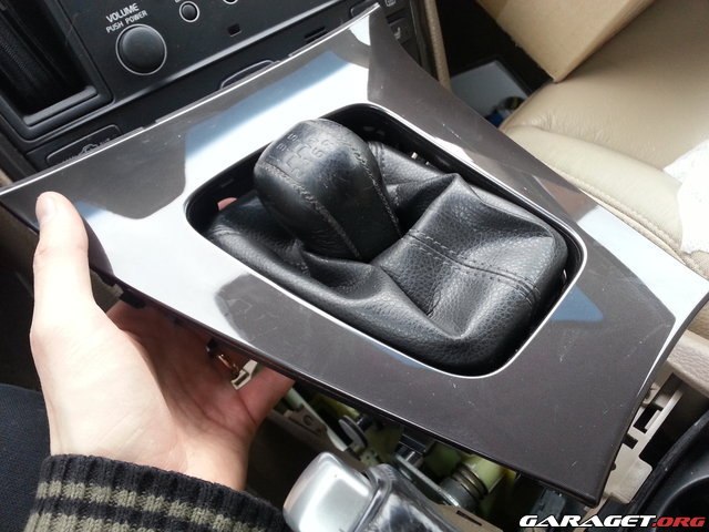

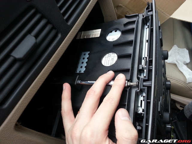

Började med bytet av dioden innanför AC'n tempreglage på passagerarsidan och samtidigt panelen kring växelspaken. Dessa bilder kan kanske hjälpa någon annan som ska/vill ha ur växelspaksknopp, stereo eller annat.
https://www1.garaget.org/gallery/images/83/82207/82207-e6bc6b3803e8b5e64bc4226ef00b9999.jpg

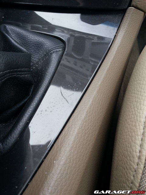

Repade dekorpanelen.
Hur man lyfter upp dekorpanelen och hur man får ut själva stereon finns redan bilder på, sidan 1.
Så vi hoppar över de stegen tycker jag!
https://www1.garaget.org/gallery/images/83/82207/82207-e125cff854126b45759a8d4f7d90230d.jpg

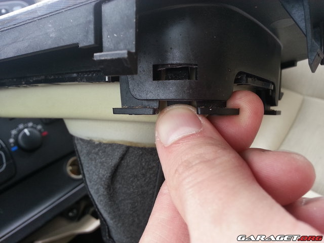

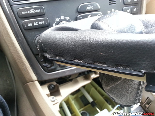

Lyft upp panelen över växelspaksknoppen så ser man 4st klipps, ett i vart hörn.
https://www1.garaget.org/gallery/images/83/82207/82207-a3655ad01b667614038176abba17fb88.jpg
Klipps.
https://www1.garaget.org/gallery/images/83/82207/82207-5dee029d33d8c92ff14d1860ab81da6d.jpg

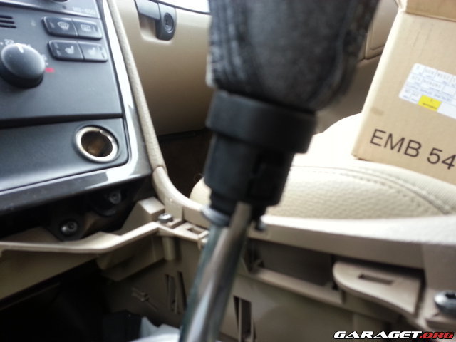

BONUSBILD. Lite suddig, men för den som vill byta damasken så är det ringen här på själva spaken, den klämmer man med tång och vrider.
https://www1.garaget.org/gallery/images/83/82207/82207-0c119a413c1cefdaa52945b2b3a31865.jpg

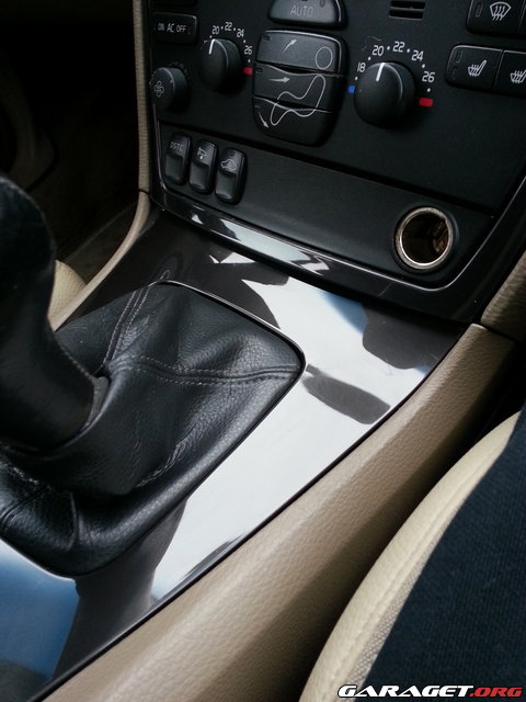

Dekorlisten av.
https://www1.garaget.org/gallery/images/83/82207/82207-8e5151bb6ed05f5f8c60d1a42309c2aa.jpg
Nya dekoren trycks bara över, simpelt!
Blank och fin, utan repor!

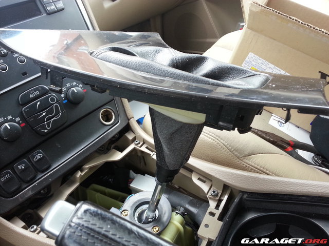

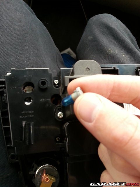

För att byta dioderna på baksidan måsta som sagt stereon ur, men man måste även ta av dekorramen.

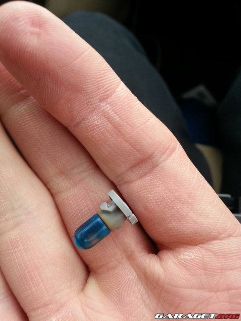

Såhär ser dioderna ut.
https://www1.garaget.org/gallery/images/83/82207/82207-4533b01a3c0640bebefdcdc9f3388368.jpg
Dioden. Det sitter 2st till varje reglage men dom är inte exakt likadana och har olika art nr.
https://www1.garaget.org/gallery/images/83/82207/82207-a9059e378f5b47a1ff3b9e97e8eafb6c.jpg

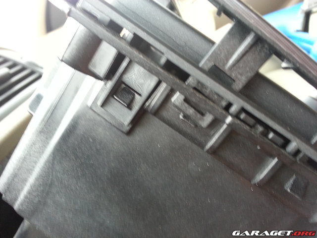

Dekorramen sitter med 3st torx i ovankant...
https://www1.garaget.org/gallery/images/83/82207/82207-7b4cfc0fa21f8f048bc42726abca5588.jpg
... samt klipps runt om hela.
Autotech
3 860 Inlägg
7 april 2014
#783
https://www1.garaget.org/gallery/images/83/82207/82207-7c822aea72c603a660483a32f18464f2.jpg

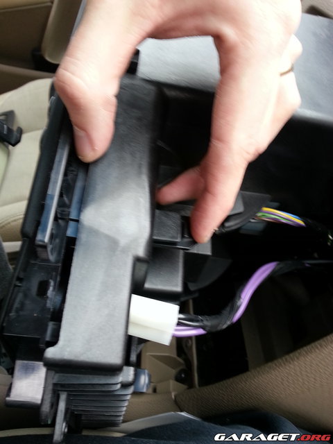

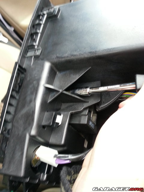

För att sedan få ut själva panelen till AC'n skruvar man ur 2st torx, koppar ur 12v uttaget som är den vita kontakten nere till vänster samt en grön kontakt som sitter mitt i där bak som jag tyvärr inte har bild på. Koppla ur dom båda för att enklast nå baksidan då kablarna är ganska korta och det blir svårt att nå annars.
https://www1.garaget.org/gallery/images/83/82207/82207-4e1ca8e0d561e5464905ec39c7116a6f.jpg
Sen sitter det ett stort klipps per sida, bara tryck ut dom och man får hela panelen lös.
https://www1.garaget.org/gallery/images/83/82207/82207-6f9207068f1264e204ddd03ea2f0f4b0.jpg
I de små ålen sitter dioderna, man får ur do jätte enkelt med en smal skruvmejsel, sitter bara vridna i.
Autotech
3 860 Inlägg
7 april 2014
#784
Återmontering är naturligtvis inte särskilt svårt wink
https://www1.garaget.org/gallery/images/83/82207/82207-c4d0959947dd81a52c5a88d38f65dd6b.jpg
Då var allt å platts igen!

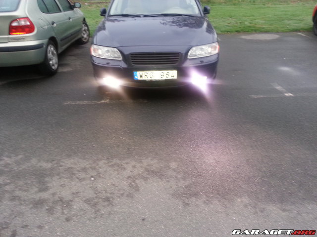

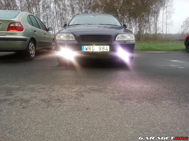

https://www1.garaget.org/gallery/images/83/82207/82207-ec584fdb1129295a5d81f5dcf0ea5ed3.jpg
Visst börjar det bli skillnad i färg på mina dimljus...?
Lite suddiga bilder kanske men det är väl inte jag som ser så illa?!
Senast redigerat av spokenratt (8 april 2014)

syns ju helt klart att det ena är mer lila o det andra gult. så inget fel på synen inte.. kan tro att 1 är xenon o det andra halogen
278 Inlägg
8 april 2014
#791
Ja... viss likhet är väl bra att sträva efter wink
Speed is everything, never hesitate! Det gör livet så mycket mer spännande!!
3 860 Inlägg
8 april 2014
#792
Mm.. precis.
Dom har samma färg när dom tänds, sen ändrar sig bilens högra lampa i färg medans den vänstra håller sin.
Då är det väl lika bra att beställa 2 nya lampor med då...
Haha! Aaaa... det kan jag väl hålla med om! tongue
Och jag håller med Klevert, det ser ut som en halogen och en xenonlampa!
EDIT:
Borde väl vara så att det är förarsidan som börjar bli dålig va, iom att den håller sig med blå/lila i skenet? Xenon lampor som börjar gå sönder brukar väl inte bli gulare i skenet?

spokenratt skrev:
EDIT:
Helt rätt, xenonlampor som börjar bli dåliga går åt det lila/rosa hållet.. Syns ju då & då på s40's typ att ena lampan är mycket mer missfärgad..

Ja precis.. men tycker ändå inta att den till vänster på bild ser ut att vara 6 000K, men kanske är beroende på ljuset ute och att den andra börjar bli mer blålila..
