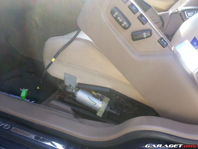

Men iaf, gav mig på att byta reglaget/styrningen till förarstolen! Mycket lättare än man kunde tro!
Bilder och guide följer:
Man bör, enligt Volvo, koppla ur batterit först. Så det gjordes för säkerhetsskull.
https://www1.garaget.org/gallery/images/83/82207/82207-0dbeddfdf61904aa78342285e2854750.jpg

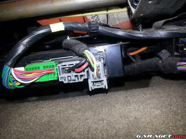

Börja med att dra ur den gröna kontakten, monterad under stolen. (den är till reglaget) Här ser man också sladder, den svarta med gul ring på, den sitter med 3st buntband som i sin tur siter i någon form av clips. Klipp buntbanden så spar man clipsen och kan återanvända dom.
https://www1.garaget.org/gallery/images/83/82207/82207-b4694fea91262b6865ef43e326e05d4c.jpg

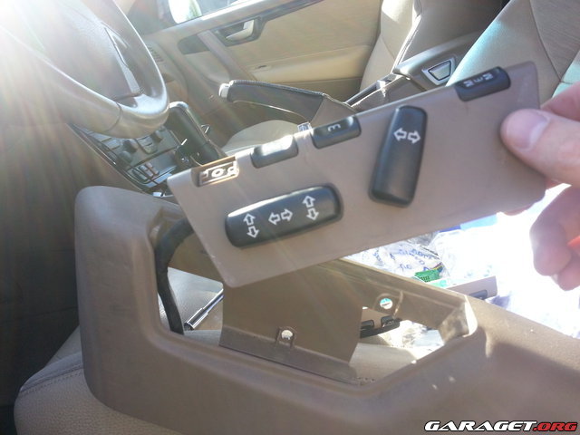

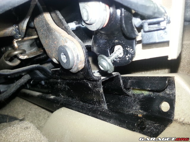

Sen sitter panelen fast med 1st torx från insidan, ur med den. Lite knepig att hitta bara på känn, jag kravlade ner och kikade.
https://www1.garaget.org/gallery/images/83/82207/82207-016d0bf1a39bf82a6042d298ec3db5b8.jpg
Sen viker/vinklar man upp hela panelen. Den sitter som på ett hjule eller led vid ryggstödets slut.
https://www1.garaget.org/gallery/images/83/82207/82207-b18f1e84e82f2abb3d2a922694e47711.jpg

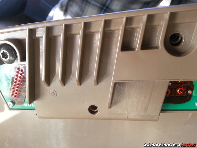

Själva reglaget sitter sen med 3st torx (inte samma som till panelens sida så klart). Här är 2st redan urskruvade.
https://www1.garaget.org/gallery/images/83/82207/82207-c0622150591966d0e19a3166099abf23.jpg
Sen trycker man bara upp reglaget ur sin platts.
Senast redigerat av spokenratt (16 maj 2014)

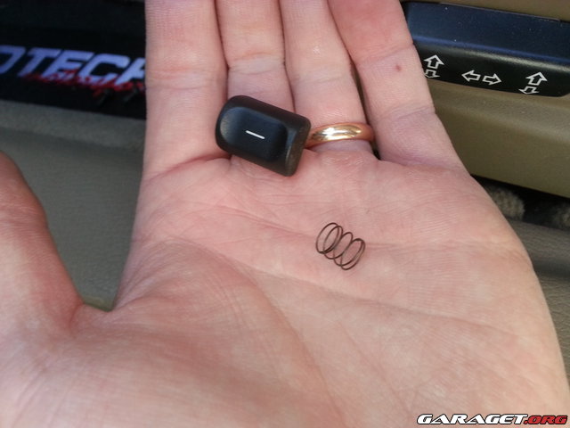

Tro fan inte jag hittade knapp nr 1, den som saknades, och tillhörande fjäder... INNNFÖR sidopanelen till stolen. Fattar inte hur den lyckats klämmas in där emellan. Men men, jag testade att trycka dit knappen på det gamla reglaget men det var kass iaf som tur var. Plasten till det reglaget hade också spruckit så det var lika bra att få på nya, hela och fungerande grejer iaf.

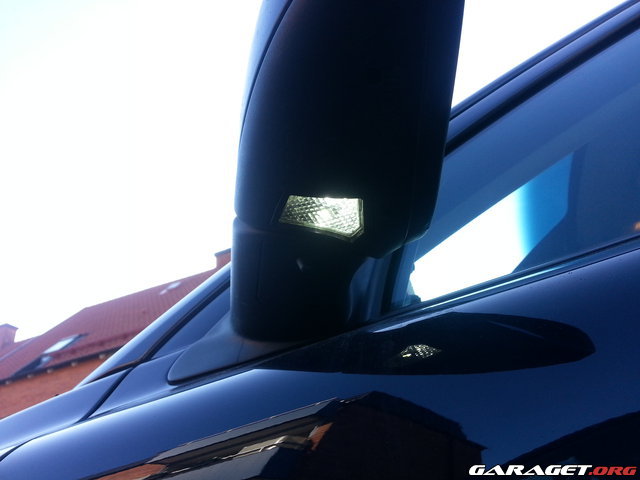

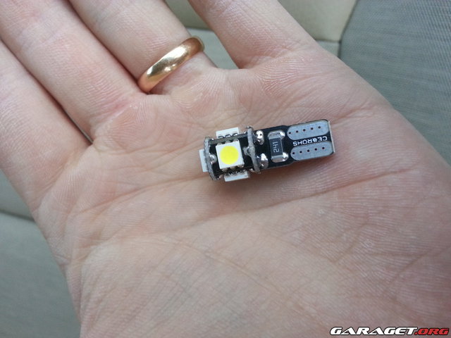

Men, jag fick lite mer tid över än vad jag trodde, inte tillräckligt för att ge mig på bakrutetorkaren dock... det blev LED i belysningen under sidospeglarna i stället! 6 000K.
https://www1.garaget.org/gallery/images/83/82207/82207-4a4424d644a4038dc27b386aaa2b892e.jpg
LED 6 000K
https://www1.garaget.org/gallery/images/83/82207/82207-7bbe5be4ecf2c8e86b300e3c72aa9489.jpg

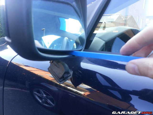

Vinkla spegeln så mycket man kan uppåt, jag pressade med fingrarna. Med ett smalt verktyg pressar man ser på en plastflärp så faller glas och lamphållare ner.
https://www1.garaget.org/gallery/images/83/82207/82207-22fd7033cfbfd8dc1cf5dee46be4e9a9.jpg

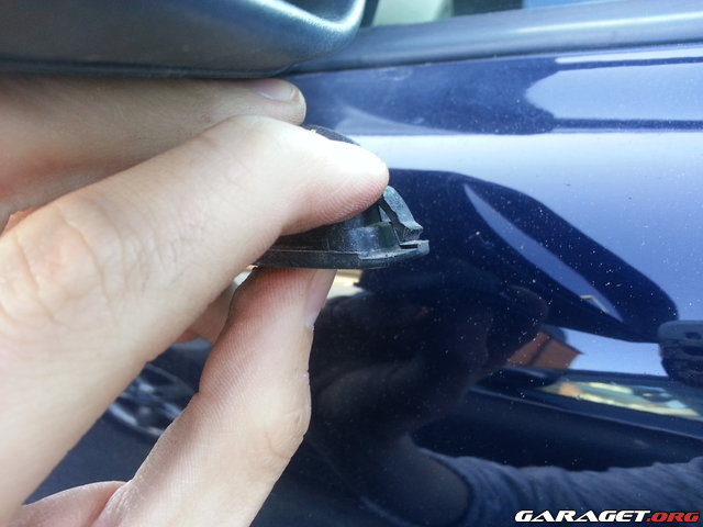

Den lilla plastflärpen ska man trycka på.
https://www1.garaget.org/gallery/images/83/82207/82207-3d72c2b3c07a7d4ce730baf732ba9458.jpg
Resultatet! Får ta en bättre bild i mörker i nästa vecka.

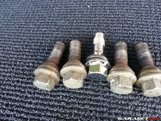

Sen, jag skaffade ju nya hjulbultar efter att skiten till låsbultar drogs sönder, av mig. Men, ska man orka göra något med de gamla, de matchar dåligt kan man väl säga och vad gör man isf enklast? Inte särskilt sugen på att köpa flera nya bultar eftersom jag bara använder dessa till vinterhjulen...
https://www1.garaget.org/gallery/images/83/82207/82207-508fb9a1bbb61676e266d3354033ef73.jpg
Syns vilken som är ny?
