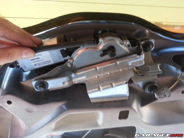

Fan vilket skit... Torkararmen satt utav bara fan, man ska kunna lirka av den heter det, nästan bara att plocka av. Eller inte... Provade med hammare, slet så jag trodde jag skulle dra med hela bakluckan.. Fram med avdragare och så var den loss, det hade blivit någon korrosion så den satt ordentligt.
Men, bilder/guide följer:

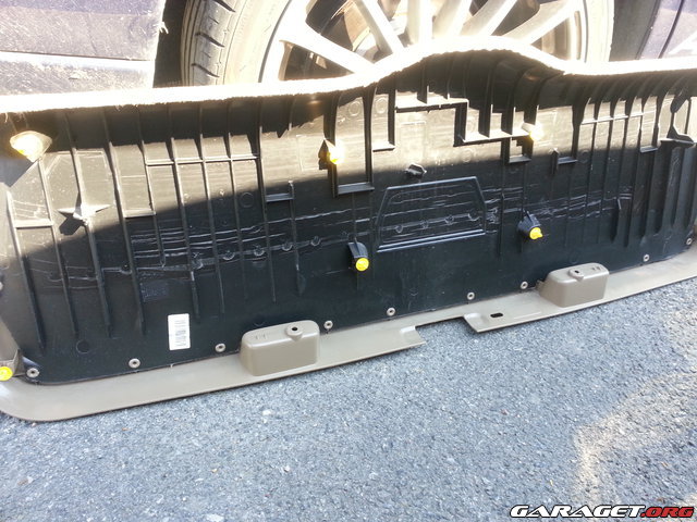

https://www1.garaget.org/gallery/images/83/82207/82207-f5d180c47db7adfb2c9e7ac7ea307a37.jpg
Baksidan av klädseln. Här ser man de gula plastklippsen som håller den uppe förutom de 4 skruvarna.
https://www1.garaget.org/gallery/images/83/82207/82207-c77636606bfc44aeebeccf1609b3918e.jpg
Hela nedre delen av klädseln måste ner för att komma åt motorn till torkararmen.
Den sitter först med 4 st torx. 2 st är märkta på bilden, sitter likadant på andra sidan.

https://www1.garaget.org/gallery/images/83/82207/82207-28019610cf8d3bcb7cb0842ea44f59ca.jpg
Motorn till bakrutetorkaren. Kontakten och slangen för spolarvätska urkopplade.
För att ta av själva torkararmen så lyfter man på plastlocket den armen fäster, dra ur munstycket för spolarvätskan och skruvar av den mutter som sitter där. Sen lirkar man (NOT) av armen. Ibland (YEAS) behövs en avdragare för at få loss armen...

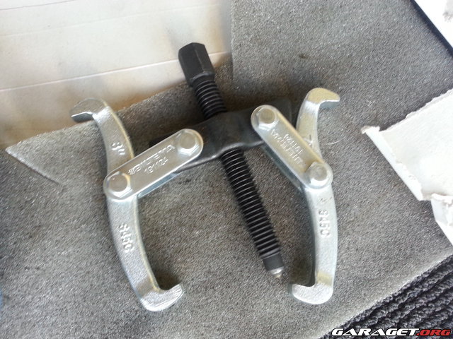

Avdragare, 60:- på Biltema.

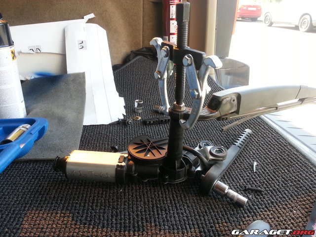

Nu har jag ingen bild på hur man ska göra det, blev lite förbannad när armen satt som den gjorde, men jag tog bild efteråt så kan man få ett hum om hur jag fäste avdragaren. Men först en bild på hur det såg ut när jag väl fick av armen.
https://www1.garaget.org/gallery/images/83/82207/82207-1865d87e9ac37675231362f56f187118.jpg
Ser trött ut...
https://www1.garaget.org/gallery/images/83/82207/82207-c6e3a56390ff2e24f96da33e0a9f87f2.jpg
Torkarmotorn. På axeln som går genom bakluckan sitter armen. Den är låst med en mutter. Muttern lät jag sitta lite löst för att annars krossar avdragaren själva röret som spolarvätskan kommer i och det är ju dumt ifall man någon gång vill återmontera. Klorna på avdragaren griper under armen, den svarta spetsen pressar på bulten så at armen dras loss, man skruvar alltså på den svarta spetsen.

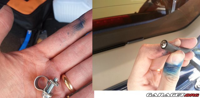

Sen får man ju plugga slangen till spolarvätskan, så att man inte av misstag dränker insidan av bagageluckan med spolarvätska sen tongue
https://www1.garaget.org/gallery/images/83/82207/82207-62e653e8fe4b19acf9c2511bbdc324e8.jpg
En skruv i slangen för spolarvätska och sen klämde jag åt med 1st slangklämma av den minsta modellen Biltema har.

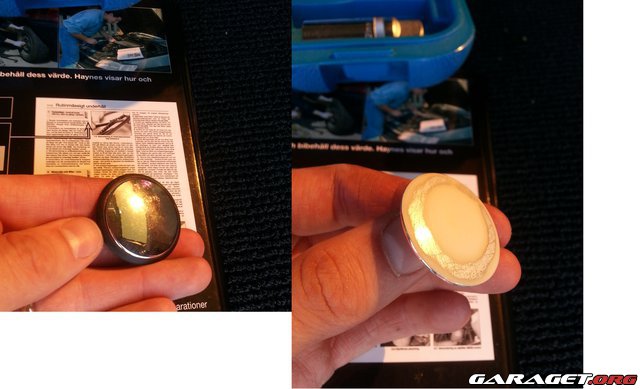

Sen ska det ju sitta något i hålet som blir såklart.
Biltemas antennplugg, funkar ok. Behövs en större bricka än vad som medföljer. De säljs endast i 2 pack, så jag borrade upp den andra pluggen och gjorde en bricka av den, tyvärr ingen bild här heller hmm
Slipade lite på ytan innan den fick lite färg.
https://www1.garaget.org/gallery/images/83/82207/82207-ea946bb38fc6bf2e28a594bde700fbdd.jpg
Antennplugg. Gjorde alltså en egen bricka av den som blev över.
Nu ska den spännas fast med en mutter från insidan, som är av plast.. vilket skit. Drar typ inte alls, lossnar lätt... Nej, den får bytas ut vid annat tillfälle så det kommer bli en mutter av metall sen.
