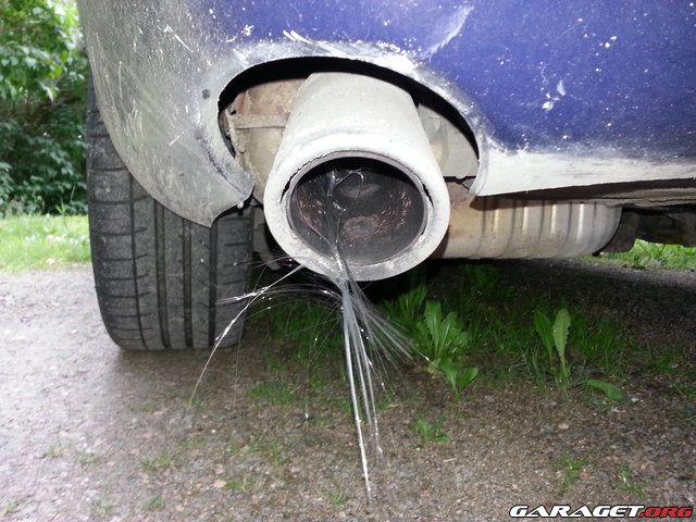

https://www1.garaget.org/gallery/images/83/82207/82207-7440a7527654543ff0e61c1c93e6af65.jpg
Mmmm.... nej, det är inte en svans. Och ja.. det har med bilen att göra... hmm

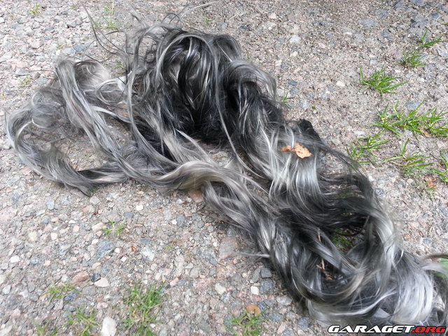

https://www1.garaget.org/gallery/images/83/82207/82207-36f6e2c4c664e1bfb98062fd6d060c94.jpg
Jodå... skönt att det snart är dags för nytt!!

HAHAHA va fan blev det goare ljud eller? tongue
3 860 Inlägg
5 juli 2014
#879
Haha... nej, jag märkte fan ingen skillnad!
