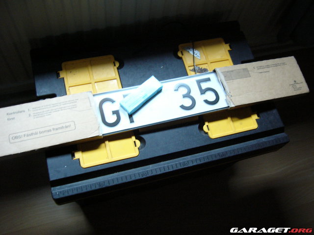

Nya plåtar e alltid fint.. Självklart utan S:et
http://www1.garaget.org/gallery/images/ … ccb9a3.jpg
Det ändrar hela bilen utseende! big_smile

Ja det gör mycke på sig. Ska bara ha fatt i skylt hållare. Bak ska jag ha från NordicR i alla fall. smile

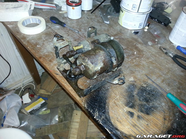

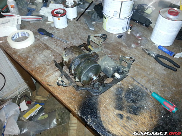

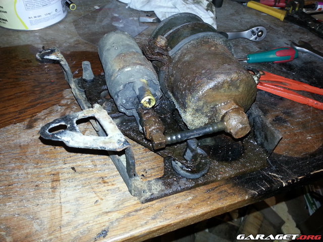

Tråkigt men nödvändigt. 945:an pissa ut soppa vid pump o filtret. Så det blev o skruva lite i den.
Den måste ju vara OK tills jag ska sälja den om 1-2 månader.
Pump o filter till 945:an.. Den stumpen mellan pump o filter. Finns den o få löst??
Ser den bäst på sista bilden.
https://www1.garaget.org/gallery/images/8/7017/7017-e8b30b37519e3bed36c3fc4462b09ec0.jpg
https://www1.garaget.org/gallery/images/8/7017/7017-18341c829dbe987881dc612dd52a7bc8.jpg
https://www1.garaget.org/gallery/images/8/7017/7017-b3a9394b49c819e69990cf13cd44e203.jpg

såg fint ut med nya skyltar och inte allt för fint med 945ans soppavagga roll bara o ringa te bilia o höra ifall dem har men tveksamt, de börjar tunnas ut med 940 delar på volvo tyvärr sad

Ska se var jag kommer o sätta skylten där fram. Vill ju inte ha den där den sitter nu.
Ja jag har med en känsla av att det e ganska tunt med delar där till dem bilarna nu. Kollar på mekonomen o biltema efter delar.
Se om jag kan få loss skiten o sätta en egen slang där emellan.
http://www1.garaget.org/gallery/images/ … b09ec0.jpg
http://www1.garaget.org/gallery/images/ … 2a7bc8.jpg
http://www1.garaget.org/gallery/images/ … 44e203.jpg
Har för mej att den finns köpa lös ...
När den paja på min sambos 940
så skala jag bortden gammla slangen tog en bit soppaslang med klammer i båda ändarna de är 2 år sen de hände de funkar fortfarande big_smile

Ja slangen e mitt av nu.
Men jag får inte av Banjo kopplingen från filtret så måste hitta en sådan.
Eller om jag nu får av den så ska jag med sätta soppeslang med klämma.
