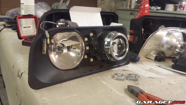

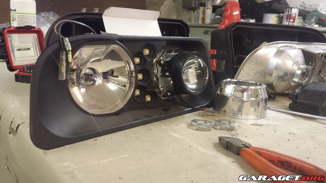

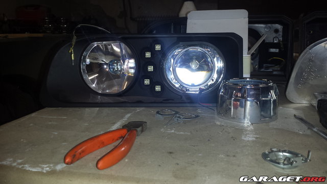

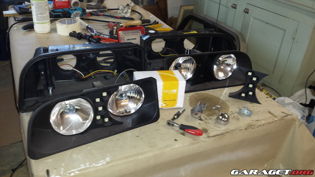

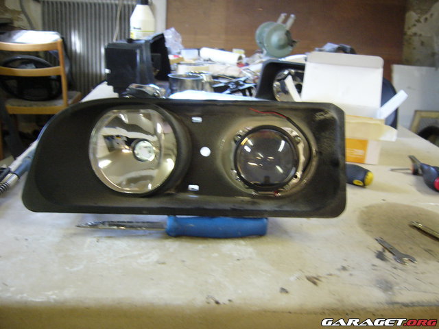

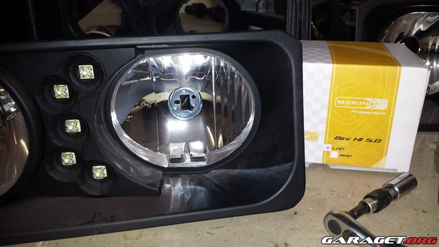

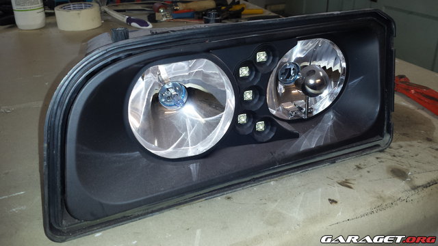

Såja.. Då har jag påbörjat ett nytt bygge med Bi-xenon projektorer. Denna gången kommer jag o bygga på mina styling lampor som bara ligger.
Har varit nere i källaren o påbörjat lite. Har delat på det så jag har fri tillgång till allt.
Var lite pill med o dela på det men det går. O denna gången gick inget sönder.
Ska ha fatt i svart plastidip med. Ska ha Shrouden svart vilket kommer passa bättre. I alla fall i mitt huve. smile

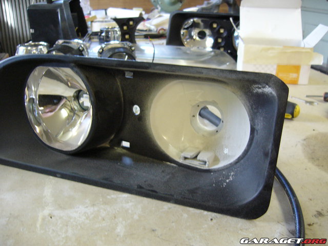

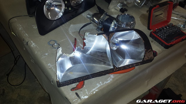

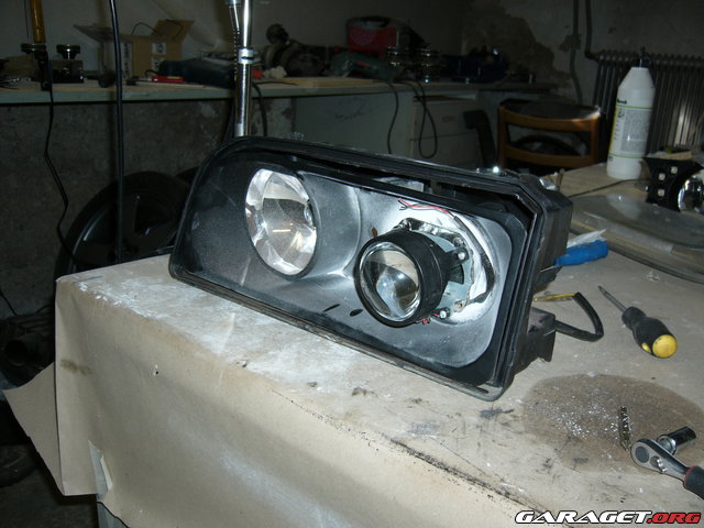

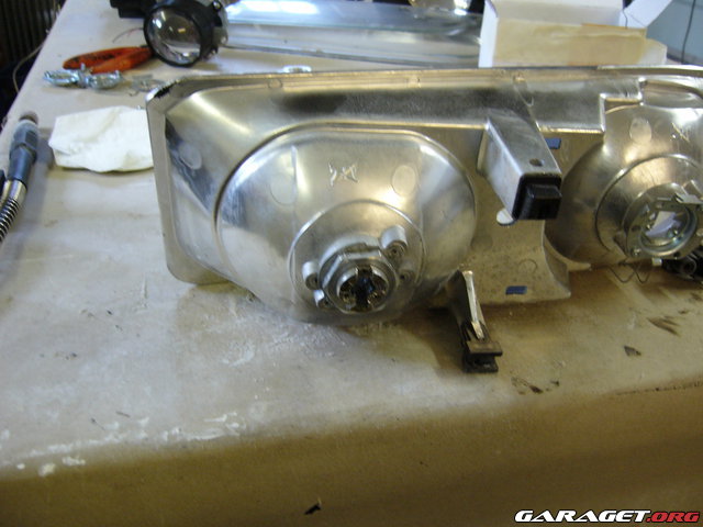

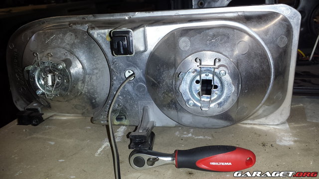

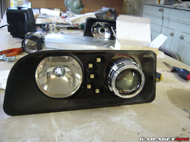

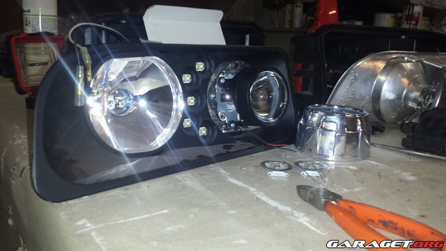

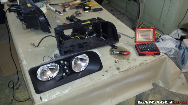

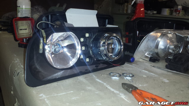

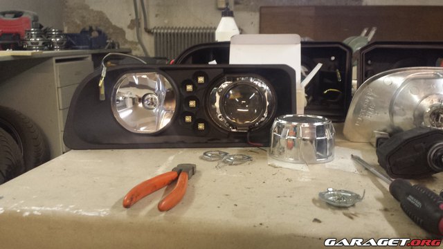

Fortsatte lite idag med mina framlampor. Tyvärr så är projektorerna gjorda av aluminium även så bulten så dem hade ärjat ihop så gängorna åkte när jag skruva av dem.. sad
Så blir väl till o beställa nya antar jag. Sen måste detta bli bra för jag tappa original reflektorn i golvet så det sköt flisor åt alla håll. sad
Lite som hänt idag. smile

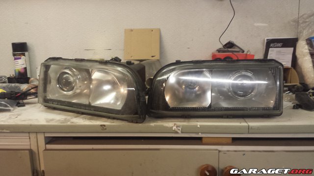

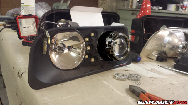

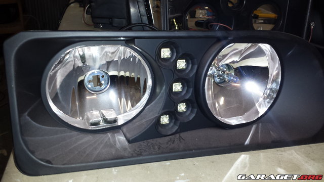

Försöket till o göra Shrouden svart blev sådär. Kommer bli mer matt som ramen till reflektorn.

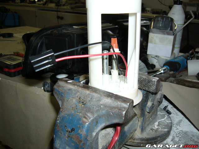

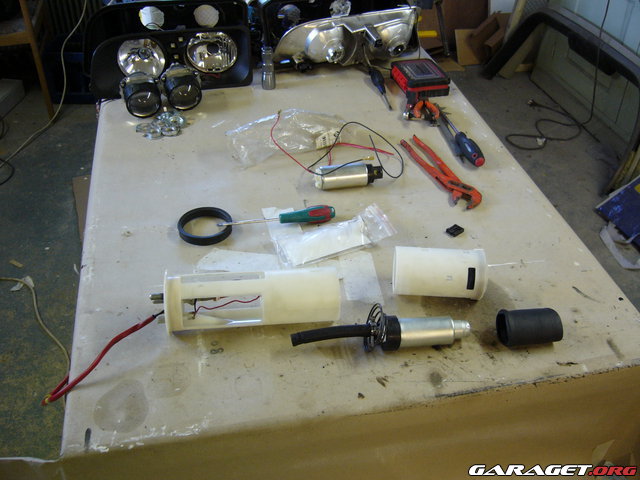

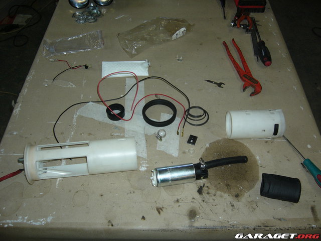

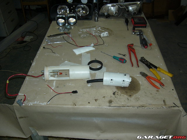

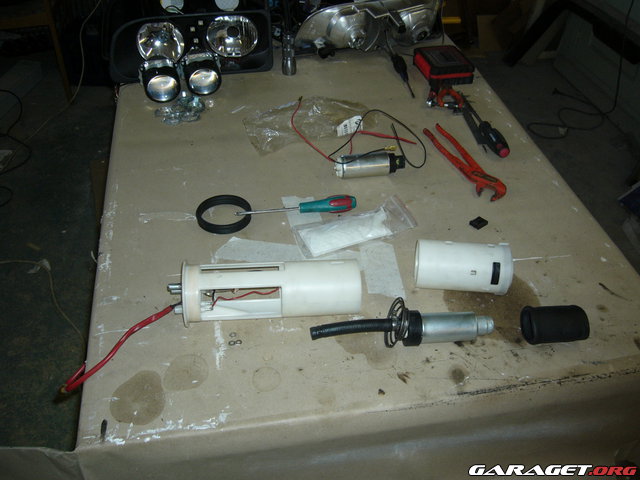

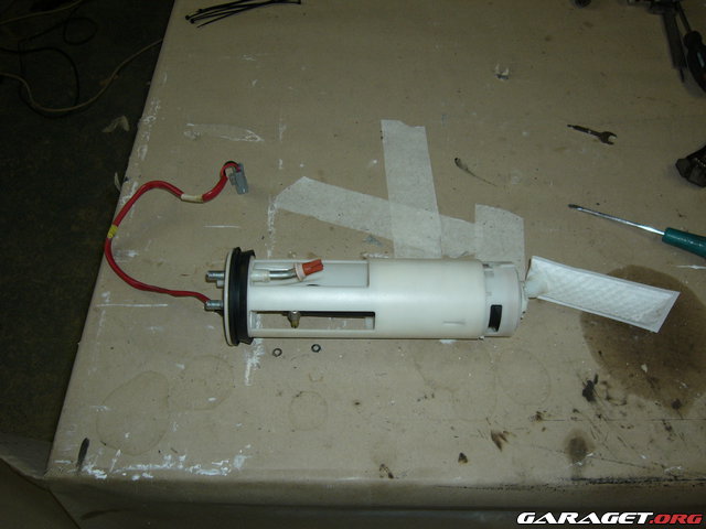

Var snack om soppa pump igår på forumet så jag blev sugen på o få dit min Walbro 255 pump som jag hade liggandes.
Den har väl legat i snart 2 år utan att jag fått i den. roll
Men eftersom jag hitta sladdar för ett tag sen med rätt kabelskor som passa i sladd hållaren så slog jag i sak o ryckte ut pumphållaren.
Tog strax över en timme på grund av min extremt kassa lödd. Så det e ett snabbt ingrepp.
Så nu kan man gå upp till 4-500 hk o veta att den får soppa. smile
Nu funderar jag på o skaffa en BTR med. Se vad man hittar. Någon som har tips ??
Men här bjuds det på lite bilder. smile

Här installeras den nya pumpen

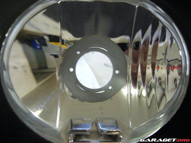

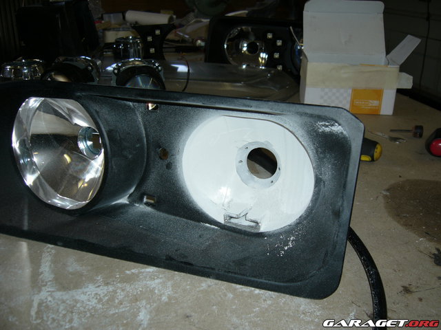

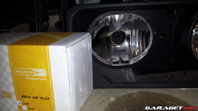

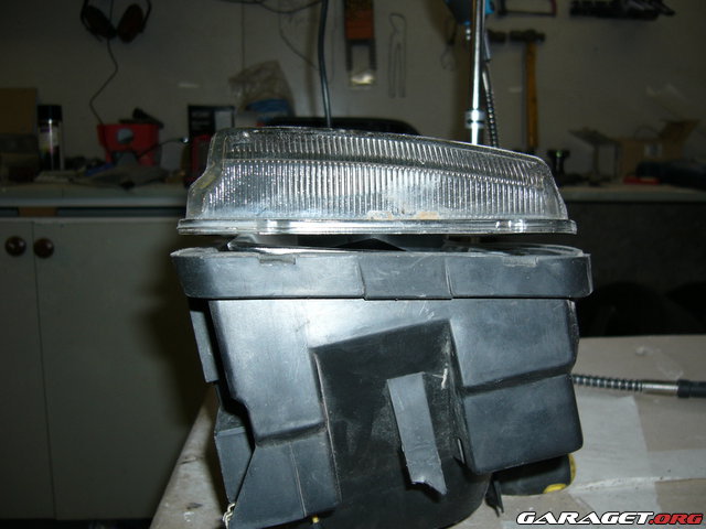

Ja ha.. Denna omgången går det inte alls bra med projektorbygget. sad
Reflektorerna på eftermarknads strålkastarna var mycke längre ut o därför kom projektorn för långt ut o det var faktiskt min sambo som såg det när jag höll på där nere förra gången.
Så idag har jag hållet på o slipa för o se om jag kan få in projektorn tillräckligt för o få dit glaset men utan lycka.
Nu har jag slipat så pass mycke så nu har jag börjat komma igenom reflektorn så nu får jag börja tänka på ngt annat om jag ska använda dessa lampor.
Ska ner i morgon igen för o se vad jag kan göra åt eländet. Ja ger inte upp. smile
