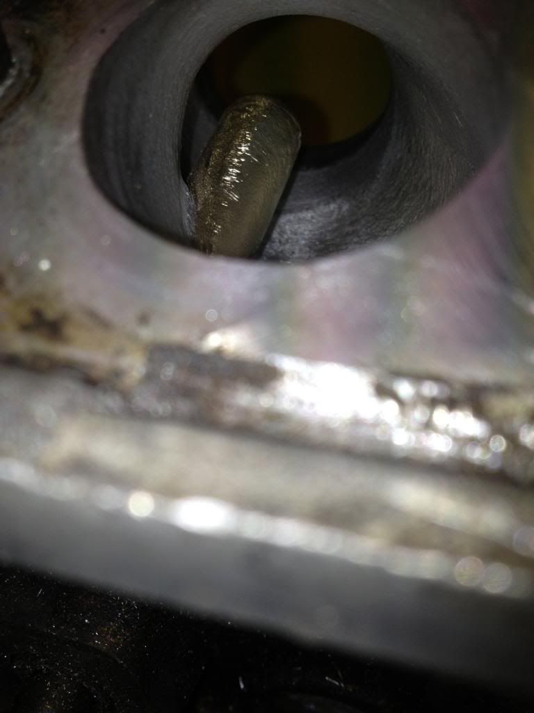

Så ett par bilder från portningsjobbet jag åstadkommit då.. återstår att se om det ger nåt, haha OBSERVERA, det är inte färdigt än, framförallt inte avgassidan.

Som sagt.. inte ens insugskanalerna är riktigt färdiga. Jag ska kontrollmäta lite mer och rätta till eventuella skillnader, sen ska avgassidan göras klart. Efter det är det bara en topp till att göra likadan, haha!
Just ja. Ja, jag är medveten om att det är en del sprickor i topparna.. vilket är extremt vanligt, men det är inga problem om de inte går ner under sätesringarna.. Denna upplagan av motorn är ju lågbudget smile

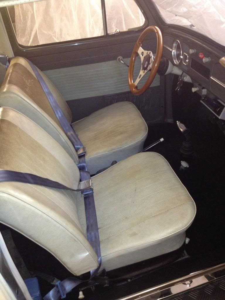

Började med att göra färdigt bältena, eller ja nästan färdigt.. Jag väntar bara på adapterbultarna till fästena i tunneln. Att dra en bult rakt igenom går inte för då skulle den ta i växelstången.
Men det ser helt ok ut, utom att sätesklädseln ser ut som skit... Den ska bytas tillsammans med dörrsidor framöver. Gött med 3punktsbälten iaf
http://i737.photobucket.com/albums/xx17/Mrpete82/Bubble%20trouble/IMG_0743_zpsf7b76808.jpg

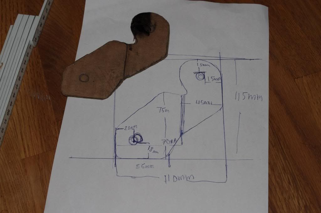

Här även en mall jag gjorde innan till det vinklade fästen man behöver för att få plats med rullen framför baksätet.
http://i737.photobucket.com/albums/xx17/Mrpete82/Bubble%20trouble/IMGP1145_zps7283aa76.jpg

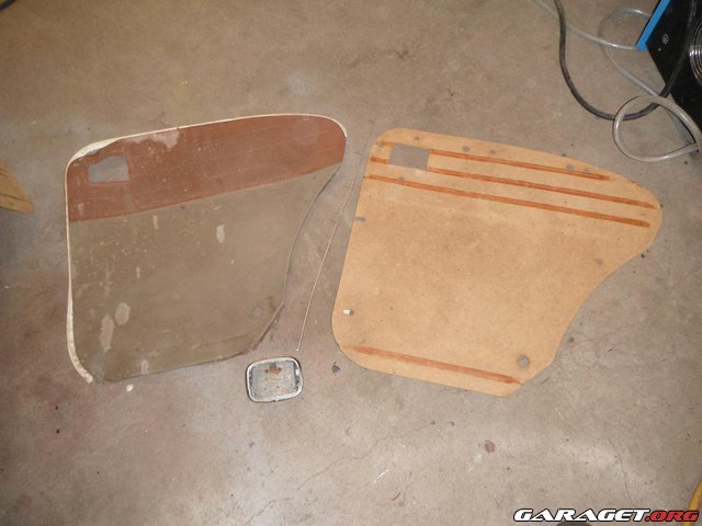

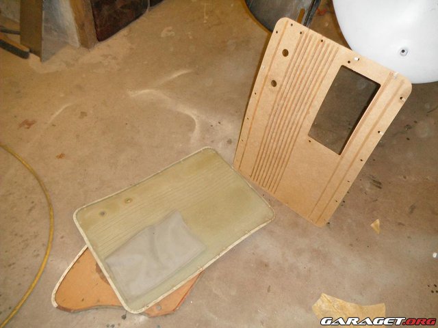

-MATS- var förbi garaget igår och hämtade sitt ar-borrade block, o han hade med sig skivor till mallar för nya dörrsidor
http://i737.photobucket.com/albums/xx17/Mrpete82/Bubble%20trouble/IMGP1144_zps3205bbd3.jpg

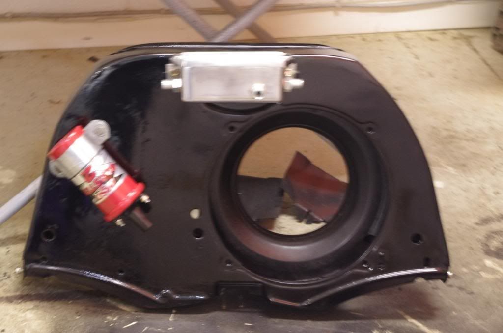

Testmonterade vevhusventilationsburk samt tändspole på fläktkåpan för att se att skruvhål fungerar innan jag gör ett nytt försök att lacka den. Skräpfoto blev det.. glömde av blixten..
http://i737.photobucket.com/albums/xx17/Mrpete82/Bubble%20trouble/IMGP1140_zpsf7e7f89d.jpg

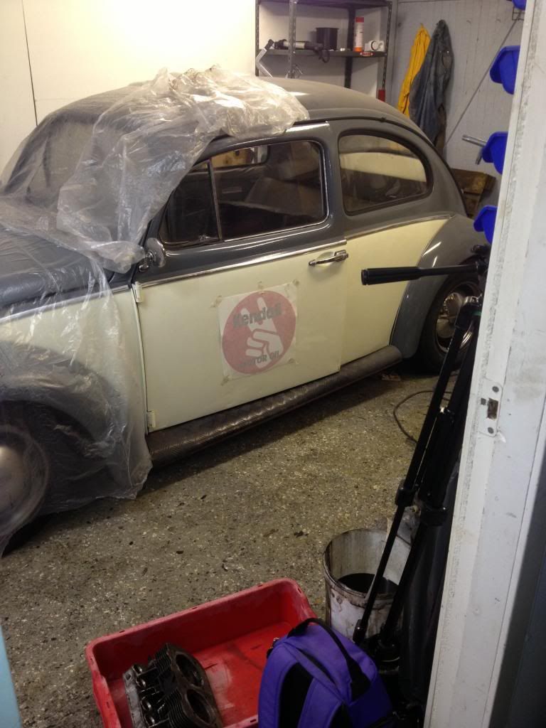

Sen tejpade jag lite för att se hur jag ska ta ur inspektionsluckor i motorrummet, ser detta ok ut eller är det nåt man ska akta på andra sidan? Kunde inte se nåt själv..
http://i737.photobucket.com/albums/xx17/Mrpete82/Bubble%20trouble/IMGP1139_zps53f8a298.jpg

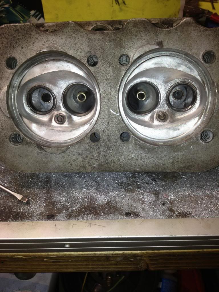

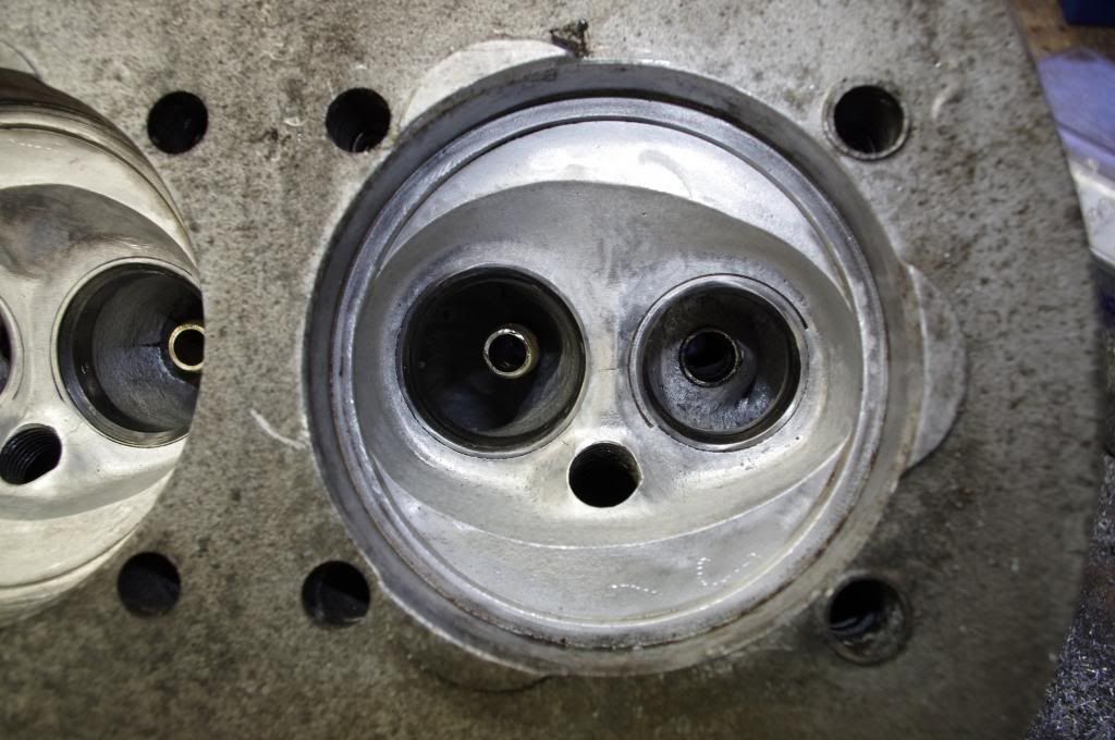

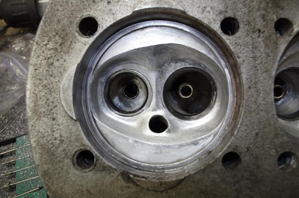

Putsade vidare och tog sen några bilder på toppen som jag har portat. Den är fortfarande inte färdig, men nu börjar det iaf likna nåt. Avgassidan är det en del kvar på, insugssidan lite plastning etc, sen ska alla ventilsäten fräsas. Sen ska den andra göras likadan, haha yaaay
Båda kanaler
http://i737.photobucket.com/albums/xx17/Mrpete82/Bubble%20trouble/IMGP1132_zpsc7747908.jpg
Högra
http://i737.photobucket.com/albums/xx17/Mrpete82/Bubble%20trouble/IMGP1131_zps8d86a75b.jpg
Vänstra
http://i737.photobucket.com/albums/xx17/Mrpete82/Bubble%20trouble/IMGP1127_zps61937285.jpg

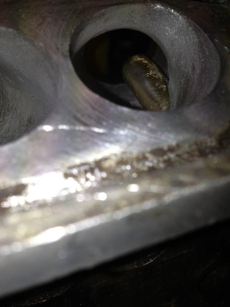

Förbränningsrum 1
http://i737.photobucket.com/albums/xx17/Mrpete82/Bubble%20trouble/IMGP1122_zps69024fb6.jpg
Förbränningsrum 2
http://i737.photobucket.com/albums/xx17/Mrpete82/Bubble%20trouble/IMGP1121_zps91f33291.jpg
Båda förbränningsrummen, toppen skall planas en hel del sen.. lär väl göra urtag i kolvar om man ska ha 1,25:1 vippor också.. Det visar sig
http://i737.photobucket.com/albums/xx17/Mrpete82/Bubble%20trouble/IMGP1120_zps75bd92ff.jpg
Tack för hjälpen - och tack för att jag och Andreas fick kika förbi smile
Det ska inte finnas något hinder så som du måttat ut hålet smile
Såg mycket bra ut när vi kollade igår cool
Imponerande tempo du håller just nu tongue

Flitens låga brinner här hos dig det märks, det är väl kul att få tillverka så mycket saker själv. Du skulle ha jobbat lite med ett CADprogram så hade du bara lämnat in din grej till mekanisk verkstad för lite kaffepengar.
Då hade du säkerligen specialtillverkat på löpande band.
Sitter det inga bälten orginal eller bara ett band över magen??
Tommy Out.
luftgekühlt für alle
3 068 Inlägg
14 januari 2013
#360
Jag vetefan om så många fräser grejer för kaffepengar längre.. När jag frågat på ett par ställen så säger de bara att de vill ha betalt för att ens ta i grejerna.. Men det skulle vara kul med lite egna grejer smile
ORIGINAL kom bälten först senare, men det finns fästpunkter från -62, i denna satt tvåpunktsbälten när jag köpte den. Från axeln ner mot mittunneln, utan rullar givetvis.. haha
Så nu är det lite behändigare.
