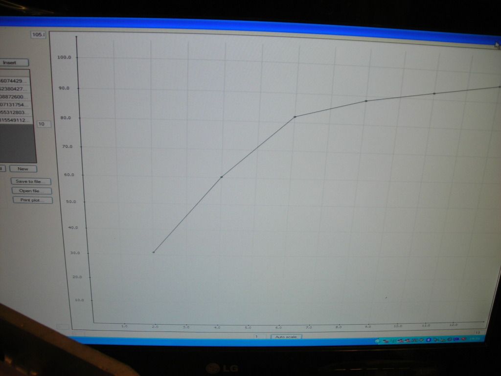

Så här ser det ut i en orörd topp, visserligen en med gjutnummer 311. Det skiljer lite, det är ju såna du har Robban. 043:orna är något bättre utgångsobjekt.
http://i1199.photobucket.com/albums/aa476/PPRMICKE/DSCN0766.jpg
                   Original                                          Mina portade
Flödet på  2mm är 32,8cfm                                2mm är 36,19
                 4mm är 61,6cfm                              4mm är 72,7
                 6mm är 83,8cfm                              6mm är 91,18
                 8mm är 89,0cfm                              8mm är 108,57
               10mm är 93.1cfm                             10mm är 122,61
               12mm är 97,2cfm                             12mm är 129,83
Förutom flödet i sig är den stora skillnaden att den är i princip helt död efter 6mm lyft med en ökningg på ynka 13,4cfm till 12mm. Tittar man på mina i nuläget ökar flödet mellan 6-12mm med 38,65cm. De ger alltså 7,38cfm mer på 6mm och 32,63cfm mer på 12mm.
