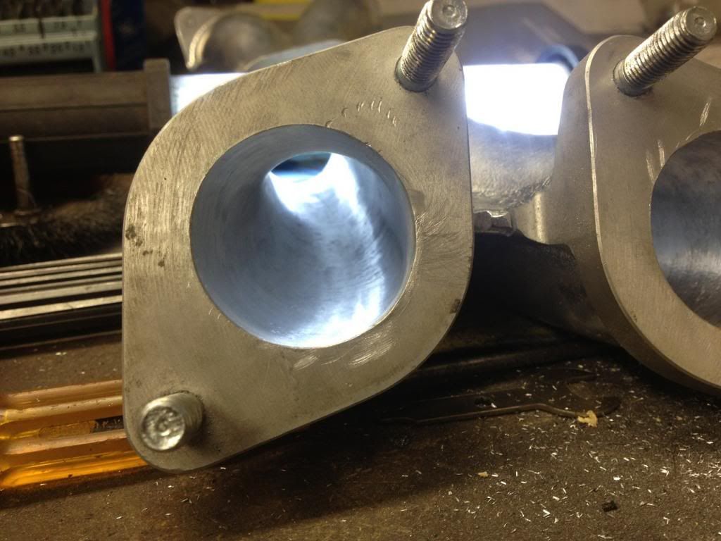

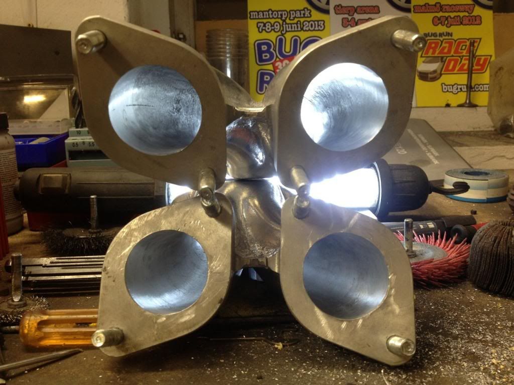

Jag har i stort sett filat färdigt insugsrören.. sjukt jobbiga rör att fila och slipa i. Men de är för trånga, böjda och icke koniska original, samt lite fula gjutningar..
En insugskanal
http://i737.photobucket.com/albums/xx17/Mrpete82/Bubble%20trouble/IMG_0820.jpg
Båda insugen upplagda lite fräckt med mysbelysning tongue
http://i737.photobucket.com/albums/xx17/Mrpete82/Bubble%20trouble/IMG_0818.jpg

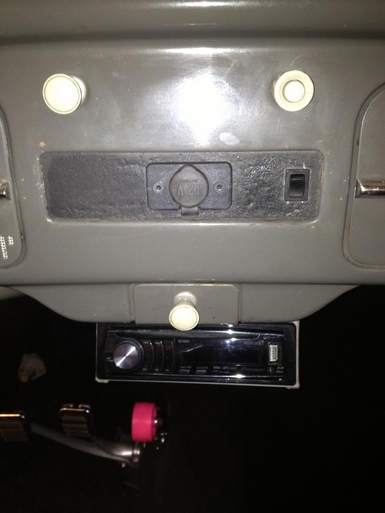

Gjorde en tillfällig täcklucka för radiohålet. en brytare för elektrisk vindrutespolare och ett 12v uttag (som jag givetvis lyckades montera upponer!). Det ska nog dit en riktig täckplåt med kromlist sen om jag får tag i en.
http://i737.photobucket.com/albums/xx17/Mrpete82/Bubble%20trouble/IMG_0821.jpg

Kul där med 12v uttaget.......
Du såg la inte att den va uppåner förrens du la upp bilden....?
Är den krånglig att vända?
Såg att du har stereon under panelen, funkar det bra för dig, är den inte ivägen?
Jag hade tänkt sätta min i handsfaket.

Jo, jag såg det när jag satt i den och vikt in flärparna som håller plåten på baksidan.. De går av om man viker dem många ggr. Sjukt krångligt är det väl inte kanske gör det sen, men samtidigt är den tillfällig smile
Jag har redan köpt stift, ngk B6HS, ett nr kallare än original. Men jag vet INTE om dina stift är likadana i typ4!
Stereohållaren har jag kvar av lathet smile den funkar och sladdar räcker precis dit smile

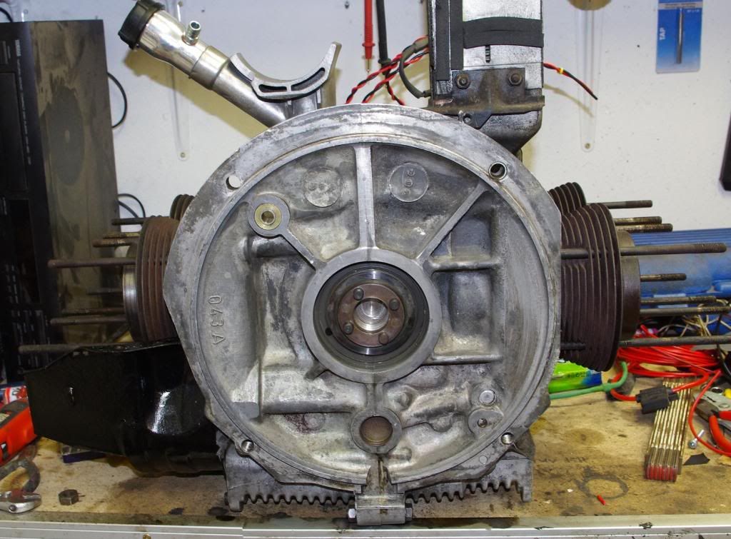

Jag började med att hänga av motorn och lyfta upp den på arbetsbänken. Tog bort packboxen och gjorde rent hela sidan mot svänghjulet, där var lite grisigt innan.
http://i737.photobucket.com/albums/xx17/Mrpete82/Bubble%20trouble/IMGP1186.jpg

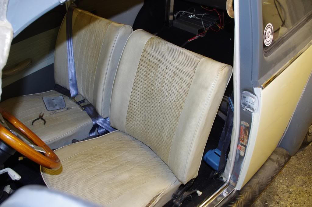

När jag ändå höll på testade jag ifall förtunningen bet på smutsen på sätet, det gjorde det. Luktar fan, så får väl vädra.. Helt rent blir det inte, men bättre än innan iaf. Ny klädsel står högt på önskelistan.
http://i737.photobucket.com/albums/xx17/Mrpete82/Bubble%20trouble/IMGP1187.jpg

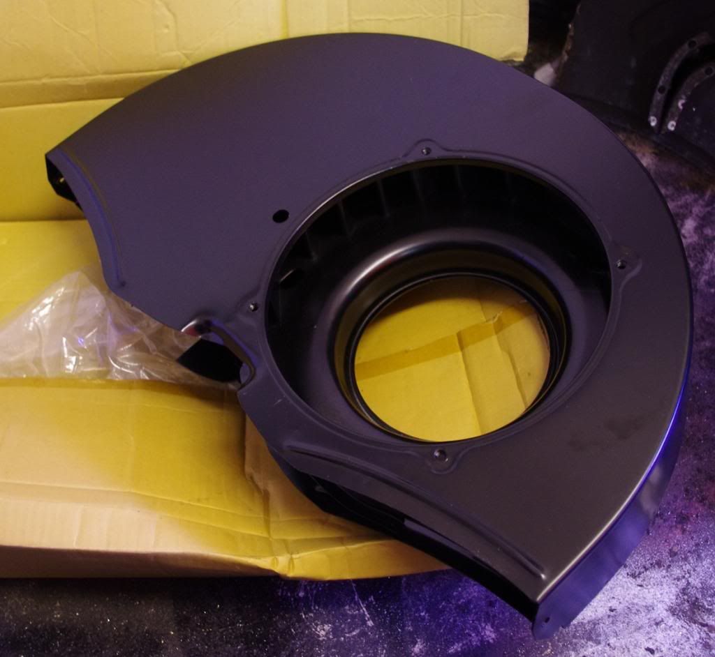

Sen var jag förbi Micke i Kungälv och tog en kopp kaffe, hämtade en 30hk fläktkåpa med doghouse, helt ny.
http://i737.photobucket.com/albums/xx17/Mrpete82/Bubble%20trouble/IMGP1183.jpg

Snygg kåpa!

Yes, jag bestämde mig för att köpa en ny ändå istället för att krångla med att modda en gammal.. Många punktsvetsar att borra och lägga igen..
Funderar på om man behöver lacka den... färgen känns väldigt tunn på sina ställen. Rost vore trist om det kom.
