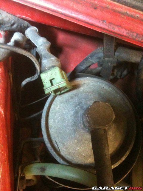

Jag har även en fundering angående ett grönt kontaktstycke som hänger strax brevid bränslefiltret vad det är till för, se bild:
https://www1.garaget.org/gallery/images/44/43454/43454-81ddfcba414806b0ac9bb6ce43e5aeaa.jpg
Har någon några tips angående detta?

För att följa upp i ärendet så har jag inte testat med en annan luftmängdmätare än, men jag har fått ett tips om att det gröna kontaktstycket är till för att läsa ut felkoder. Här finns info på hur man gör samt elschema på en utläsningslampa:http://rammstein.dfmk.hu/~phoenix/XMCD1 … /diags.pdf
För att slippa hålla på med lösa kablar och elände vid utläsning så gjorde jag denna lilla låda (komplett med han-kontakten och batteriklämmor):
http://s14.postimage.org/tw7snihfj/image.jpg
Fortsättning följer!

Utläsning av felkoder gav ingenting alls.
Men däremot så upptäckte jag när jag satt i bilen att instrumenthuset spökade när tändningen var på och antingen bromspedalen trycktes ner eller om backväxeln lades i. Båda blinkersindikeringslamporna började lysa svagt. Då förstod jag att det är ett jordfel på ena baklyset.
Mycket riktigt. En jordplint vid vänster bakljus hade rostat av pga stänk från hjulhuset. Nu är det ordentlig jord igen och bilen går perfekt.
