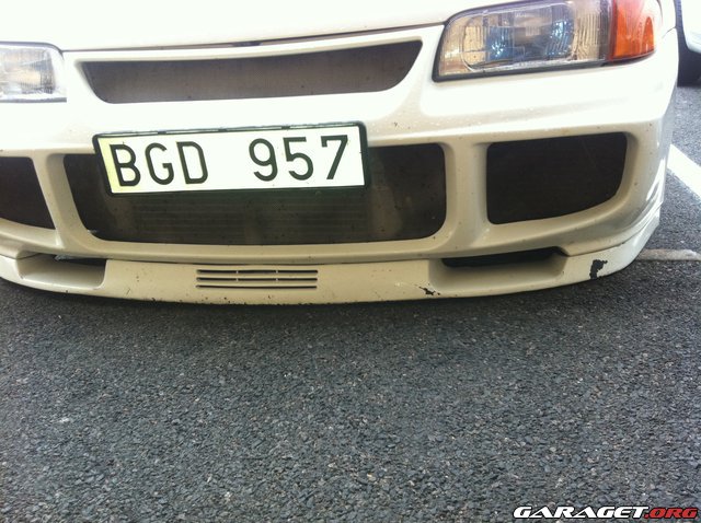

Blir ju bra detta Kongsan smile Men tycker allt att du får lägga upp en bild med de nya fälgarna så folket får se smile satt ju som en smäck!
Jaaaa jag vet!! Kom ju på detta precis nu när jag uppdaterat att jag missade det. Ska fixa bilder nu i EM så ska jag smyga in med en liten uppdatering senare smile

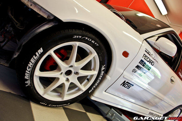

Nya 17" fälgarna!

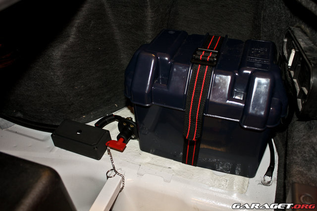

Förflyttning av batteriet har blivit klart. Huvudströmbrytare till en 150A säkring

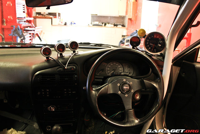

Har kämpat hela helgen med att koppla in mätare, vilket är sååå segt, men nu är det äntligen klart! Oljetemp, oljetryck, laddtryck, Lambda samt shiftlight smile

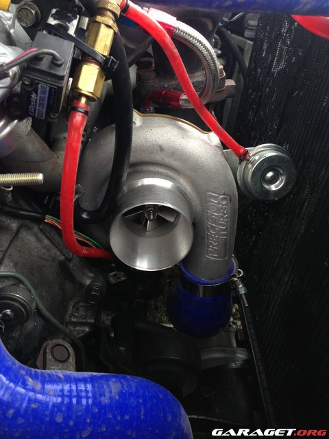

Men har en fråga bara, den röda tryckslangen som är dragen runt turbon, är inte den väldigt utsatt för värme? Eller är plasten gjort  för att klara de? Ser lite risky ut i mina ögon, men kanske bara är jag smile All lycka med uppstarten!!

Tack så mycket! smile Mjo jag har fixat till det lite bättre nu faktiskt, slangarna står ändå emot en hel del värme plus att detta är på den "kalla" sidan av turbon så det borde inte vara några problem! Tack, film kommer! smile

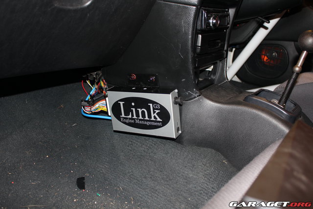

https://www1.garaget.org/gallery/images/146/145897/145897-3dcd195795fe0082760387d872d544c8.jpg
Efter många svordomar och tålamod lyckades jag tillslut att koppla in all el till mätarna och diverse givare lol

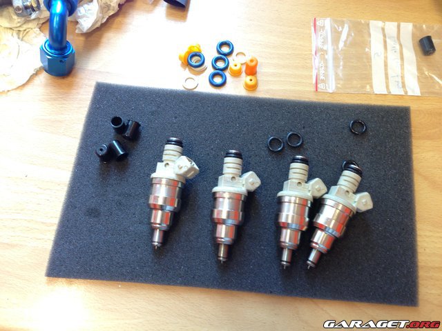

Bosch 1680cc spridarna

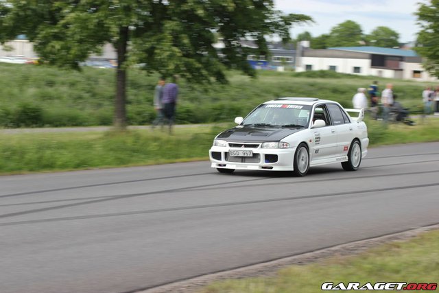

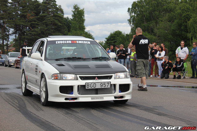

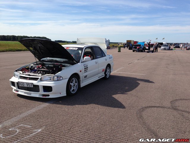

Skara Bildag 2013 - Streetrace

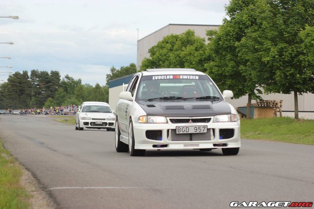

Ett av målen av hela projektet var att få ihop bilen till ett lokalt streetrace här i stan som är lagligt! Klarade deadlinen med några dagar så tiden har varit sjukt pressad!!
https://www1.garaget.org/gallery/images/146/145897/145897-7c40e42c05b4d3aaad8142bf3a0ab375.jpg
Jag och Kristan med hans Evo 3 är ute och smyg tränar lite dagen innan racet wink
Bilder och film ifrån Racet. Tyvärr hade jag inte hunnit lagt in någon launch så det blev lite till och från starter. Men dagen var sjukt rolig med underbart väder. Blev inte så många race då en säkring gick men tyckte allt att det fick räcka.
FILM: Gå till 8:02 om den inte gör det automatiskt

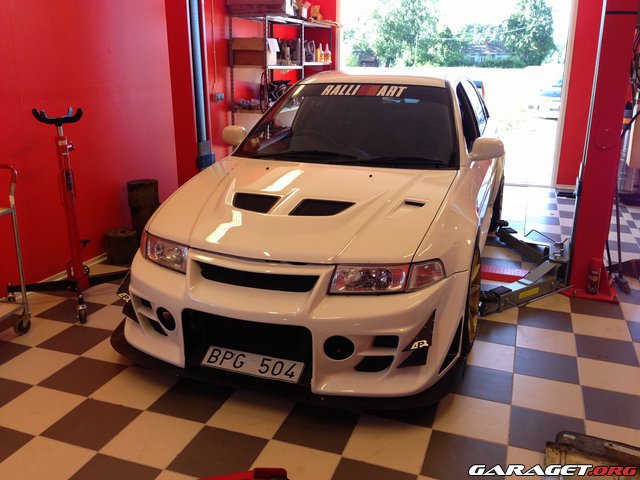

Packat och klart. Nu får man hålla tummarna på att det går på garantin
Under tiden Evon får stå så får man passa på och hjälpa kompisarna! smile

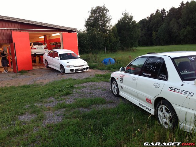

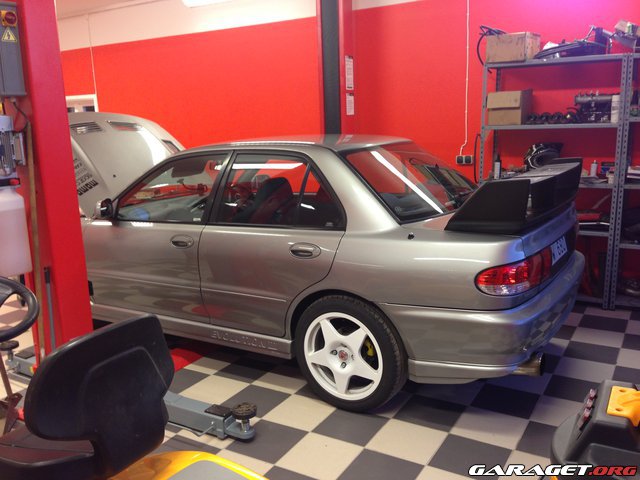

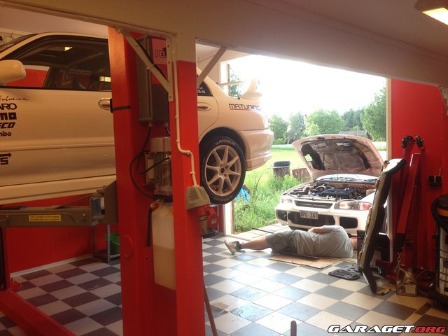

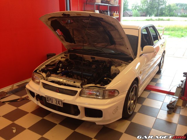

Glenn kom på besök och behövde lite hjälp! Går riktigt vasst den här evon.
https://www1.garaget.org/gallery/images/146/145897/145897-7d18d08246aeebe7079e36cc79d3304d.jpg
Kristians Evo 3 smile
https://www1.garaget.org/gallery/images/146/145897/145897-e69a39d1a8b360c1f37767bdb0d15eee.jpg
https://www1.garaget.org/gallery/images/146/145897/145897-0f28292d7637e22c73f595041ae9b276.jpg
https://www1.garaget.org/gallery/images/146/145897/145897-bfae76a8ed74fb71d657d59dfed52b1f.jpg
https://www1.garaget.org/gallery/images/146/145897/145897-99939df8e8c743ca1879cc093aa44e6d.jpg

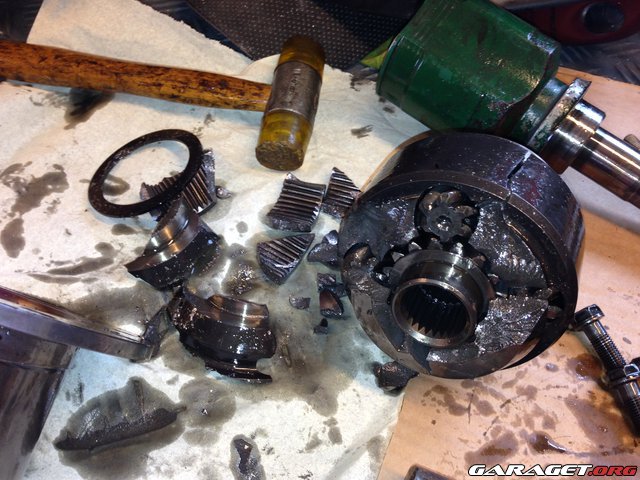

Eriks evo gick lite krassligt..
https://www1.garaget.org/gallery/images/146/145897/145897-5a90fe7b2cad0bd4f70466ec478e3148.jpg
https://www1.garaget.org/gallery/images/146/145897/145897-3cc8a6b82557101bada15b7c9341ca7b.jpg

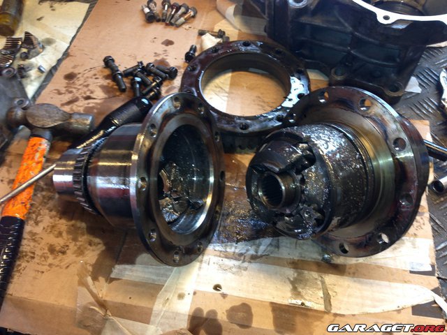

Här var orsaken, framdiffen såg inte så vacker ut.. yikes
Det var allt för den här gången! Blev väldigt besviken att turbon skulle ge upp nu, planerna var att den skulle åka på en rejäl mappning med mer laddtryck så man får lite siffror, men som det ser ut nu kan det bli lite tight med det. Nu blir det bara vänta på svar hur det har gått för turbon.

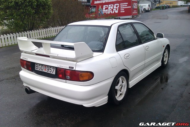

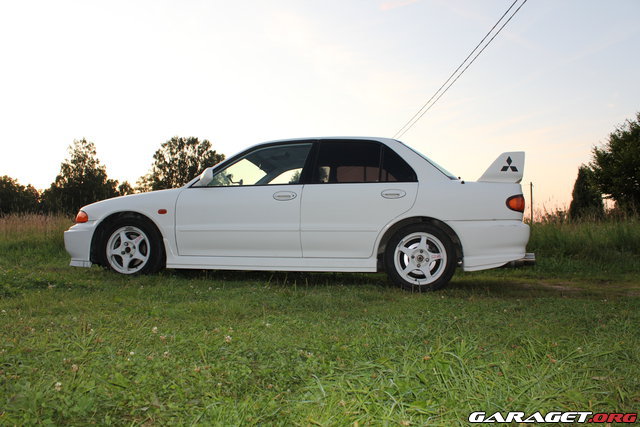

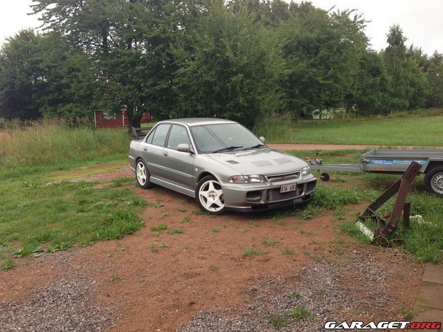

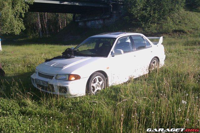

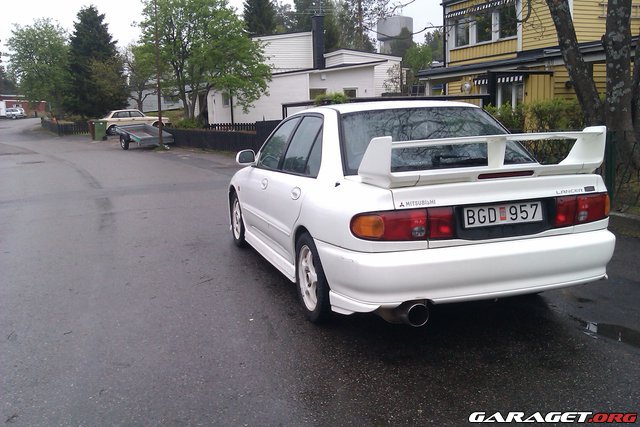

Bilder på den ifrån förra ägaren dagen då jag köpte den
https://www1.garaget.org/gallery/images/146/145897/145897-e53a96408c26a162e93f4ddd229cc622.jpg
https://www1.garaget.org/gallery/images/146/145897/145897-130611625d39c1130b901bac6ded9b6a.jpg
https://www1.garaget.org/gallery/images/146/145897/145897-baab459da7641a46bf226e8b89462f2b.jpg
https://www1.garaget.org/gallery/images/146/145897/145897-454a88f7b24e06a274cb71f8928802f5.jpg
Precis när jag hade fått hem den big_smile
https://www1.garaget.org/gallery/images/146/145897/145897-20b7ae8f6b1d2ab43801fdd24ea89f01.jpg
Läppen hade sett bättre dagar

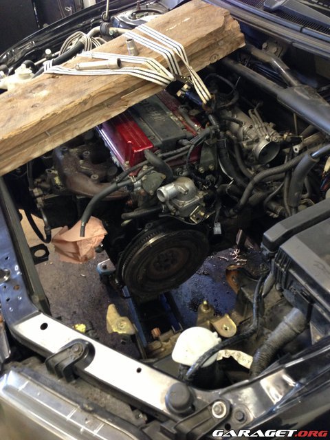

Det tog inte lång tid tills Evon började strejka! Alla Evo-ägare vet vad jag pratar om wink

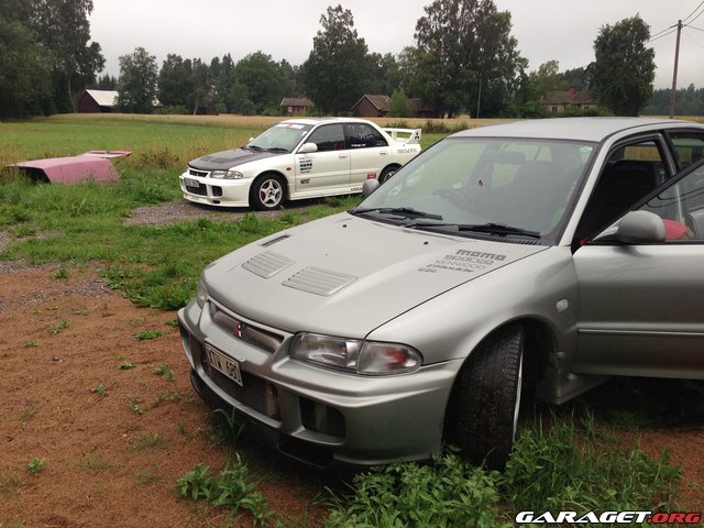

I helgen har ARN-Racing haft Skara sommarlandsträff här i Skara. Det var en grymt lyckad träff, den största jag varit med på detta år. Dem levererar varje år! Det var mycket folk och det bjöds på många fina bilar så jag summerar träffen som suverän! Det sög att vara på denna träff när Evon stod hemma, då jag verkligen såg fram emot denna träff med min egna. Men men, jag laddar upp för 2014 istället wink
Har tyvärr inga egna bilder ifrån träffen, om ni vill se så finns det mängder av bilder av fotografer på ARN-Racings facebook sida att kolla. Istället så blev det några mobil filmer på kvällens race med polarnas Evos smile Första klippen är Familjenknas Evo och det sista är TurboEmil.
Evo 3 vs Evo 2
Evo 3 vs nån volvo
Evo 3 vs Subaru
Evo 8 vs bmw?
