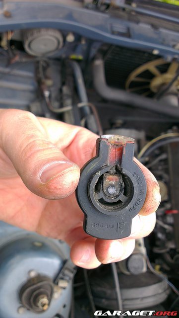

Jag prövade att montera ner fördelarlocket, vilket såg okej ut.
Rotorn däremot var ju inte allt för vacker,
http://www.garaget.org/mypage/gallery_i … ge=1956987
http://www.garaget.org/mypage/gallery_i … ge=1956988
http://www.garaget.org/mypage/gallery_i … ge=1956989
http://www.garaget.org/mypage/gallery_i … ge=1956991
Kan det här vara anledningen till varför bilen inte tänder alls eller borde den ändå ge en liten gnista och gå ojämnt?
Jag plockade lös rengjort, nu ligger delarna på tork
Behöver jag alls den gula plastdelen som sitter under rotorn?
Det är en spricka i rotorn och någon beläggning (liknar någon sorts metallpasta)
Ska köpa en ny men undrar om jag behöver beställa mer saker samtidigt
https://www1.garaget.org/gallery/images/110/109480/109480-f6dc533f8d066f53141715feb94c575c.jpg
Senast redigerat av Viljestark (10 maj 2013)
6 767 Inlägg
10 maj 2013
Den gula plasten är bara som en skydd, går förmodligen inte att köpa nytt. Är inte hela världen om den är paj..
Byta rotor kan vara bra ide..tänkte att du redan hade kollat ;P
De/Dem
26 Inlägg
10 maj 2013
Jag har rengjort och monterat tillbaka tänddelarna utan något resultat, ska köpa en ny rotor imorgon.
Den gula plasten var helt spröd och gick helt sönder så det är ju bra om den inte behövs.

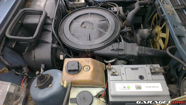

Jag har försökt att se om någon kabel kan ha lossnat eftersom motorn skakar väldigt mycket när den går, men jag har inte hittat något. Monterade bort luftfiltret så att man ser mer
https://www1.garaget.org/gallery/images/110/109480/109480-2ebbe265bf83066224162af2222697f2.jpg
Vad skulle det kunna vara för kabel som gör att motorn inte tänder?

Kabeln som går till förgasaren är till tomgångsventilen, den brukar paja med åren och ger ryckig gång samt dålig tomgång. Kan vara bökig att hitta..MISAB har den för ett DYRT pris *800* men Softbildelar hade den förut för ynka 200 spänn..

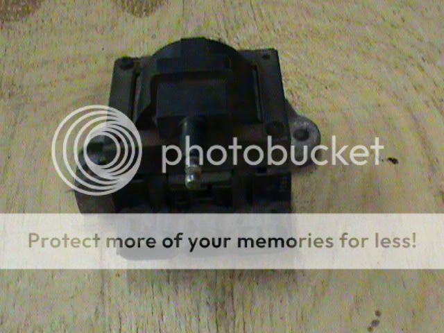

Om du saknar tändning helt efter byte av rotorn bör du byta tändmodulen, ser ut såhär!
